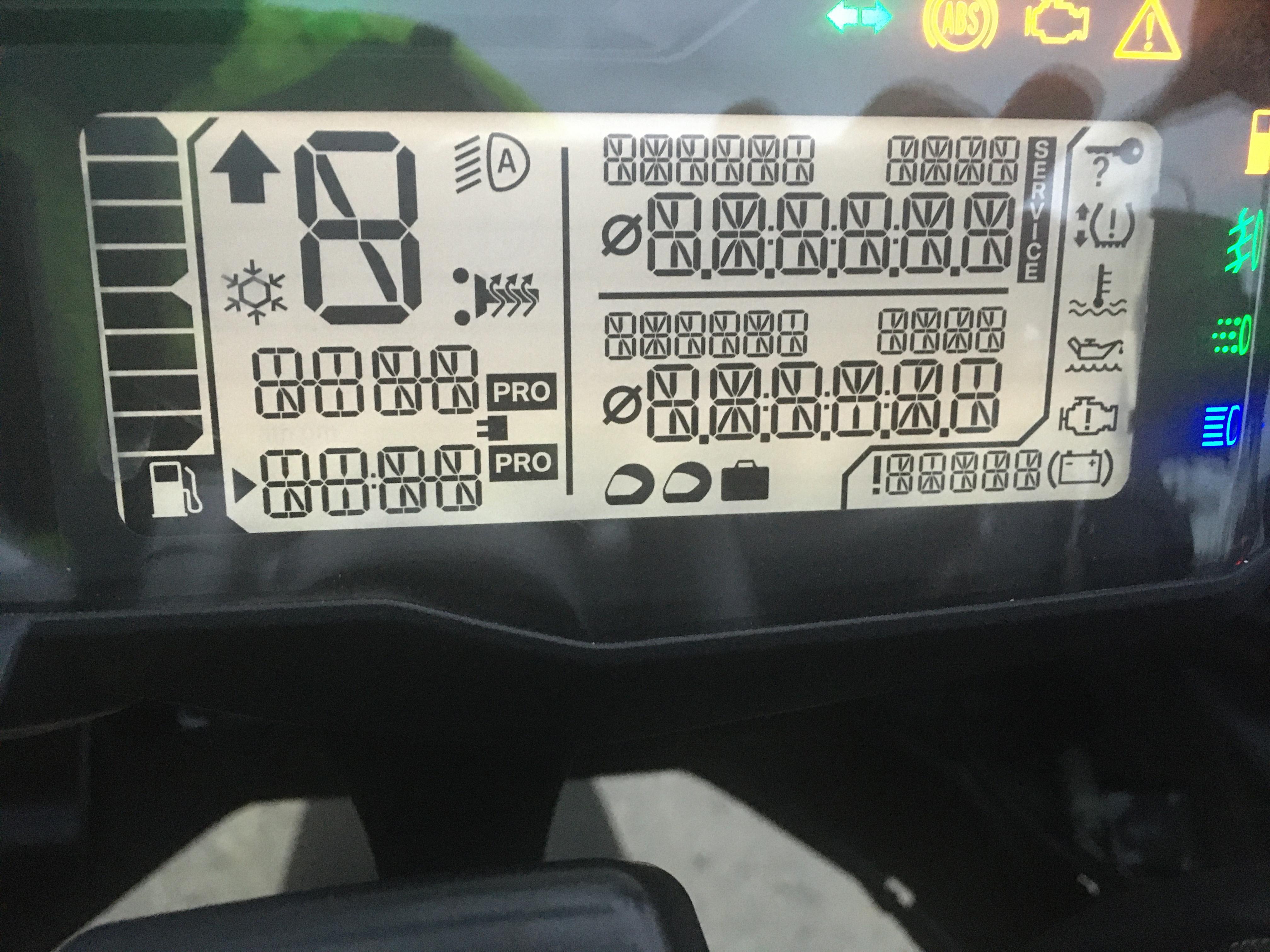

Ага. именно так - мин, мах и авто.
Но на приборке 2017 года пиктограммы шлемы и чемодана остались - их можно увидеть кратковременно при включении зажигания, но они не задействованы уже.
В приборку добавили слова - мин, мах и авто внутри меню.
После 2017 уже новая панель - планшет, без всяких шлемов и чемодана.
Вот фото панели на моте выпуска июнь 2017 - чемодан внизу картинки, но он и шлемы появляются только при включении зажигания, а так - не задействованы. Min Max Avto - в меню.
