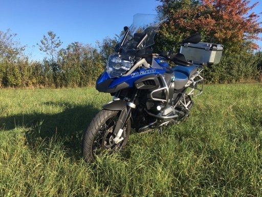

Только 58 литров, только хардкор[emoji16] Очень доволен им. Единственный минус - со стороны реально смотрится как шкаф. Но это мелочи[emoji41]

Та же фигня))) 42 литра пробовал, поменял в итоге на 58. Как он с наружи смотрится-мне абсолютно до балды)))) Самое главное, что меня в нём всё устраивает. Я не на конкурс красоты собираюсь, мне бы ездить)))) Если вы любитель красоты, то советую сразу в плёнку закатать, ну или чёрный купить)

Ещё один момент . Мне кажется когда едешь один 58 ковром зад мотает сильно. На 800 стоит 42 и даже с ним немного мотает .
Со стоковым маленьким алюминиевым зад начинает мотать после 180 кмч, а с этим гробом на 58 наверное уже со 120 раскачивает [emoji16]

Если позволяет дорога, крейсерская скорость 160, разницы вообще нет, с кейсом или без. Единственное расход растёт, наверное. Но тоже не критично [emoji16]
