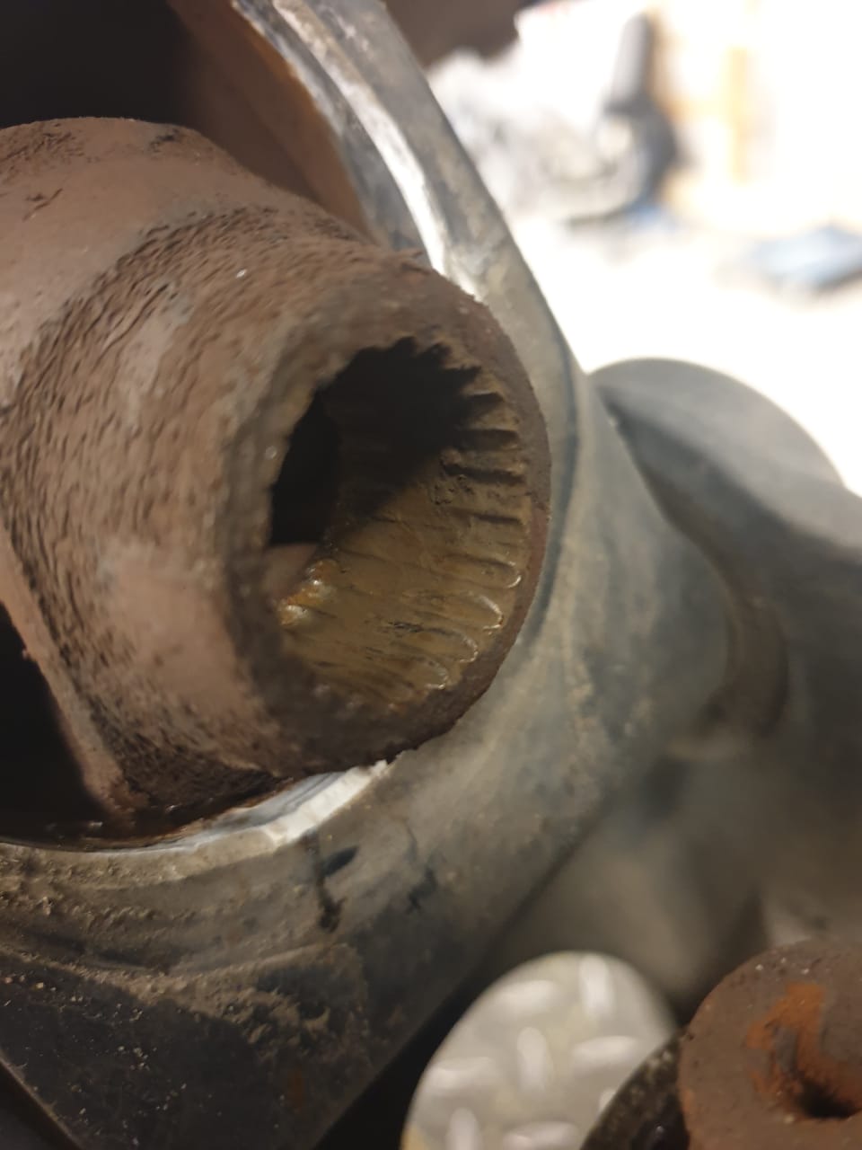

Всем привет!
Гусь Ралли 17-го года, в эксплуатации с апреля 18-го.
Пробег 35т.км. Умер кардан вместе с редуктором, просто сгнили((.
Встал на М-4 возле дома (Домодедово), хорошо не в дальнобое где-нибудь.
Не купал, мыл не часто, на гофру из керхера не фигачил. Гофра абсолютно целая.
Все ТО у АД.
Меняют по гарантии, в наличии естественно нет, т.ч. ждать((.
Посмотреть вложение 92243 Посмотреть вложение 92244 Посмотреть вложение 92245

Всем привет!
Все ТО у АД.
а в кардан дилер лазил вообще? масло меняли?

2 Gotti
В редукторе масло меняли каждые 10 тысяч, один раз было с водичкой, остальные разы чистое. В кардан не лазили, причём на моё предложение залезть посмотреть, говорили, что в конце гарантии залезем, если чего, поменяем).
