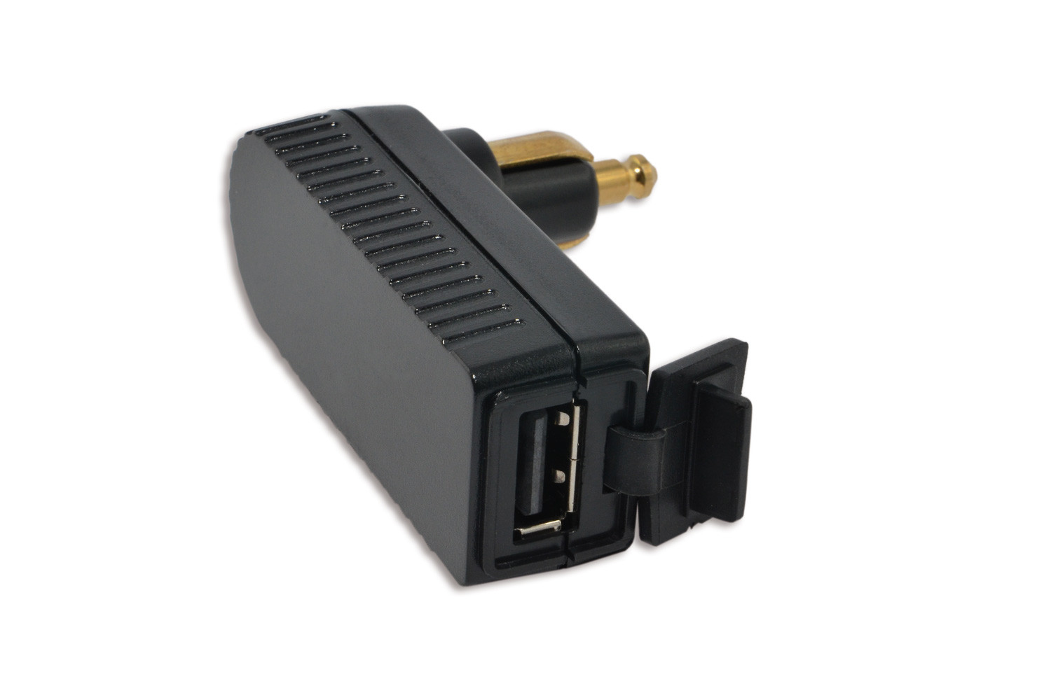

Такой форм-фактор удобнее - не торчит, не мешается. Сила тока - гарантированные 2А.
При правильном расположении можно использовать и оставлять на мотоцикле во время дождя.
https://motormir.com/product/uglovoy-usb-adapterzaryadka-bmw

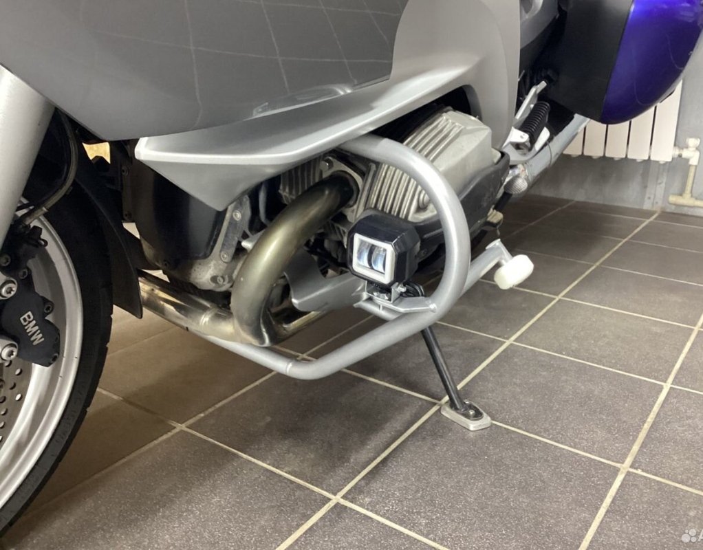

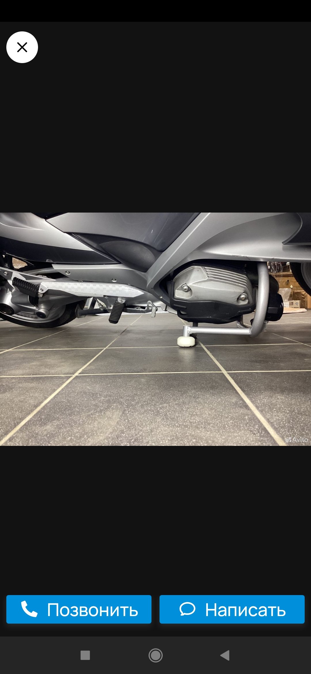

Установил такие дуги
    134.7 KB · Просмотры: 344
    212.8 KB · Просмотры: 365
ну и понятно, что при падении мотоцикла этот кусок металла воткнтется в крышку и она расколется, сделали бы уже тогда дугу с крепежом с другой стороны

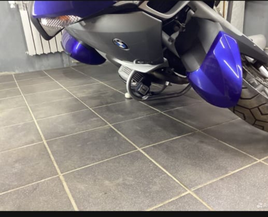

Не факт, во первых есть зазор порядка 3-х см. Во вторых, будет опора на всю плоскость трубы... Фото не очень, но можно разглядеть.

Ну как не факт?))
вопрос первый-Вы мотоцикл положили или бросили? Скорей всего положили аккуратно.
вопрос второй-Мотоцикл едет по трассе и обычно он на дугу не ложится, а падает, а бывает, что и катится и еще крутится, а если снятый асфальт, яма?Все что торчит, будет просто вывернуто с корнем. Ну это как бы понятно всем.
Даже если мотоцикл будет просто скользить по асфальту, то при падении эта трубка приваренная по кругу просто согнется, она не выдержит нагрузку мотоцикла которая будет равняться никак ни 300 кг положенного аккуратно, а около 500, 600 и более кг в зависимости от скорости и условий падения...
Так что с уверенностью можно сказать, эта штука не защита, а опасная хрень.
И рекомендовать ее категорически нельзя...
Если гнется оригинальная дуга имеющая две точки крепления на ГС, принося ущерб крышке., эта подавно ..
Буду рад, если мое мнение ошибочно.
Посмотрим, как говорится. Практика покажет.

Эта белая елда (не знаю, как ее по-другому назвать) сработает как плуг при скользячке в реальной жизни, вырвав всю дугу с креплениями и пробив крышку двигателя

я не люблю писать кучу букв и пытаться здесь кого то убедить в необходимости данного девайса.Но безапелляционность некоторых мнений удивляет и улыбает и толкает совершить подвиг , позволив себе написать более двух предложений!!! ...Падения бывают разные, и по скорости и по месту контакта. Все это сугубо конкретные (частные) случаи.Я предыдущий ТДМ заколебался ронять на ровном месте по причине низкого роста . И эти я поставил как некую защиту пластика, зеркал и что там ещё у РТхи отлетает при околонулеаых скоростях. Естсно их никто не тестировал и не сертифицировал, и как они отработают на 30-50 км/ч, на которых происходят по статистике самое большое количество аварий, можно только фантазировать.Кстати надо связаться с Александром и спросить есть ли у него какая либо информация как отработали его дуги при падении. Он человек достаточно адекватный , как мне показалось. На Авито у него достаточно много положительных отзывов по ним. А я проголосовал своими соображениями и своим рублем , без желания сделать рекламу и т.д. Всем добра
Слушайте, Вы так не расстраивайтесь или не улыбайтесь сильно. Просто это форум людей и у этих людей есть свое мнение по многим вопросам о мотоциклах. Мы же просто дискутируем. Но, если хотите, Ваши сообщения будут встречены гробовым молчанием. Так тоже можно общение организовать.
Данные дуги больше для станта и джимханы нужны (да и то там клетка более грамотно закреплена без "зависших в воздухе" труб), где мотик падает на околонулевых скоростях, а не для дороги. Если же есть проблема с ростом, то все равно можно что-то более грамотное, на мой взгляд, организовать.
Ну а по поводу отзывов на авито искренне насмешили ))
