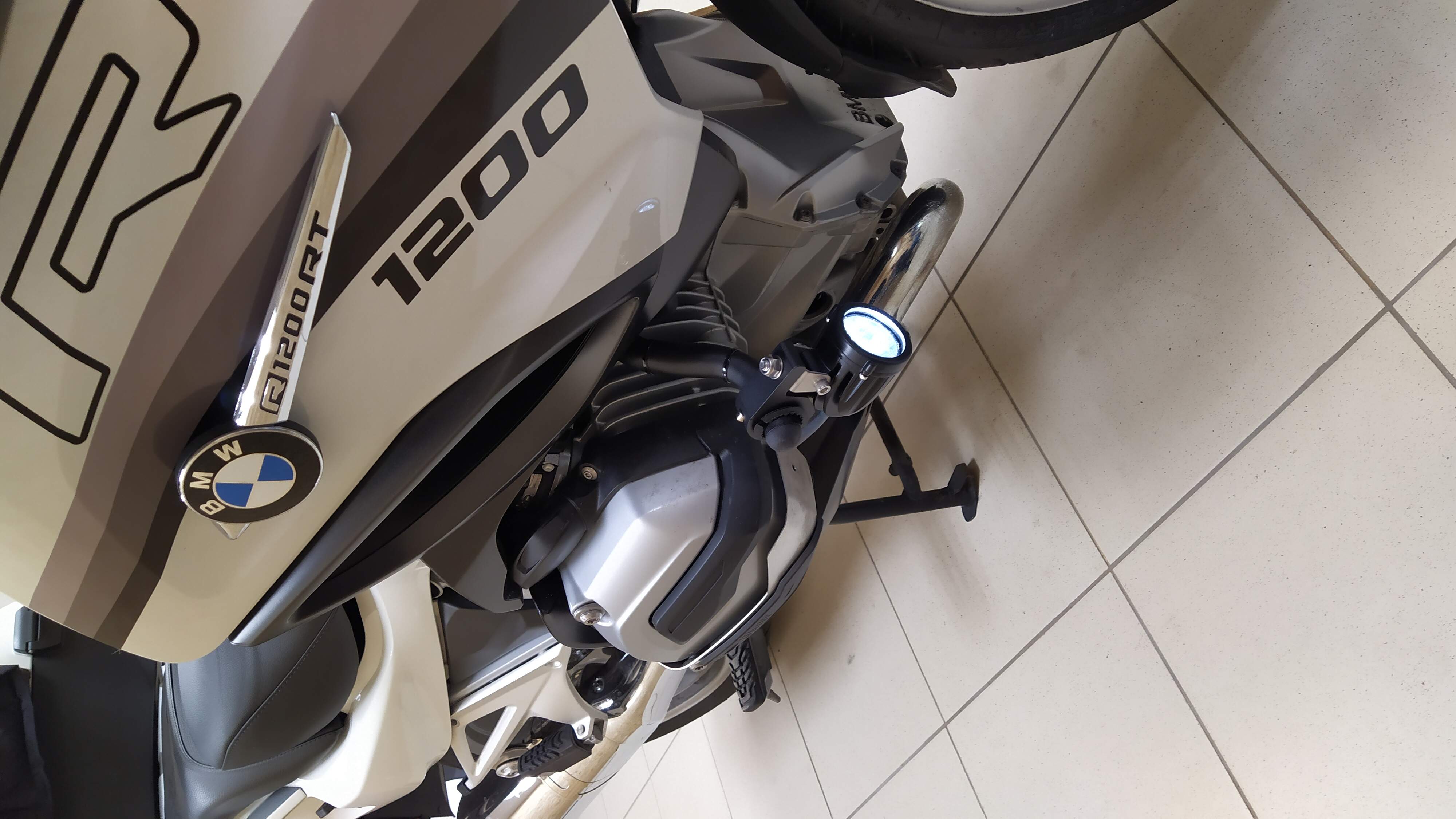

на дуги понятно. Есть ведь и другие варианты установки...
Родной свет с оригинальным крепежом ставить не стал, дорого нах.
Долго заморачивался с поиском других вариантов крепления не оригинальных птф на риту, при условии того что не ставлю дуги, а довольствуюсь лифчиками на крышки. В итоге купил крепления GIVI на ебэй, на которые водрузил круглую аврору. Получилось достаточно брутально )

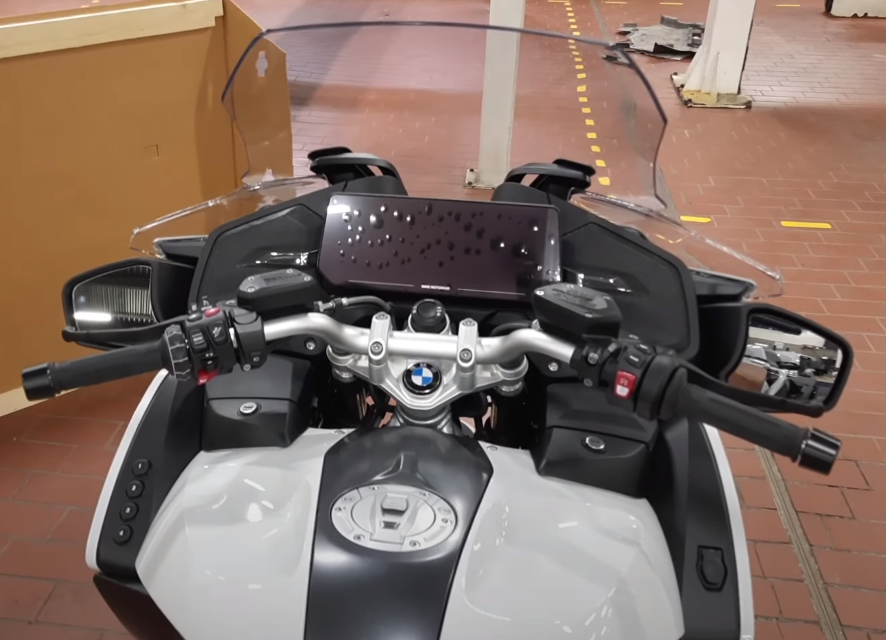

На воздушном я обычно на бак крепил между горловиной и рулем (и на прокатном 800GS тоже на бак), а на водяном там руль задевает телефон.
Я потом его приколхозю к крышке штатного навигатора, на стекле не очень удобно, да и колбасит его там.
---------- Сообщение добавлено в 22:15 ---------- Предыдущее сообщение размещено в 21:37 ----------
На стекле он так выглядит в движении:
Классное решение

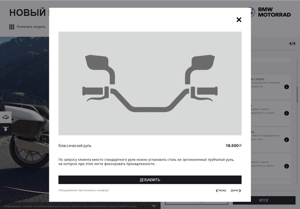

По размерам не подскажу, а плюс его в том, что дает возможность регулировки положения без использования сомнительных афтермаркет проставок.
Tsui
70
Riga
ЕМНИП, всё навесное на руле устанавливается только в одном положении? Как регулировать? Или можно ручки и т.д. повернуть отдельно от руля?
