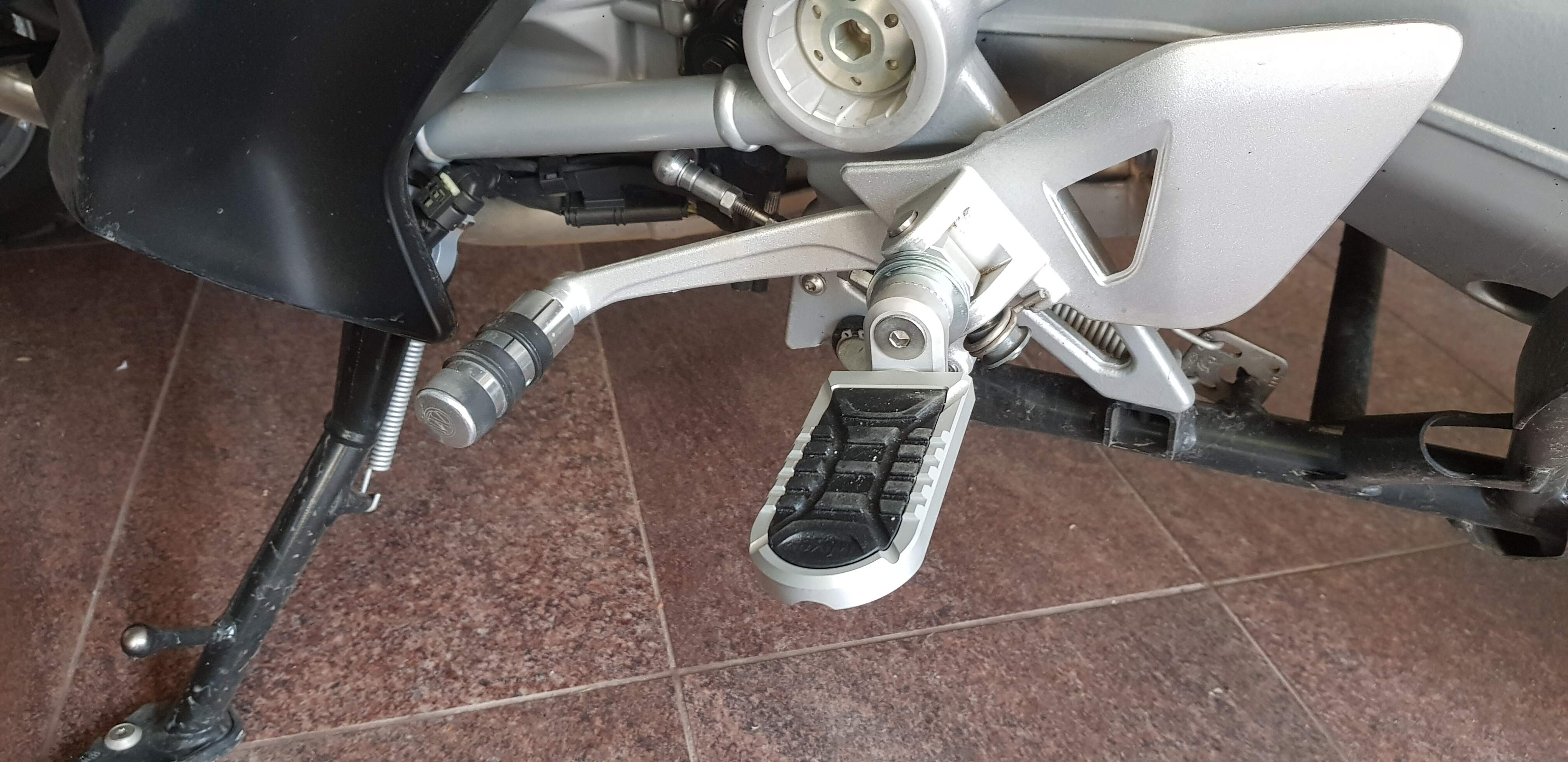

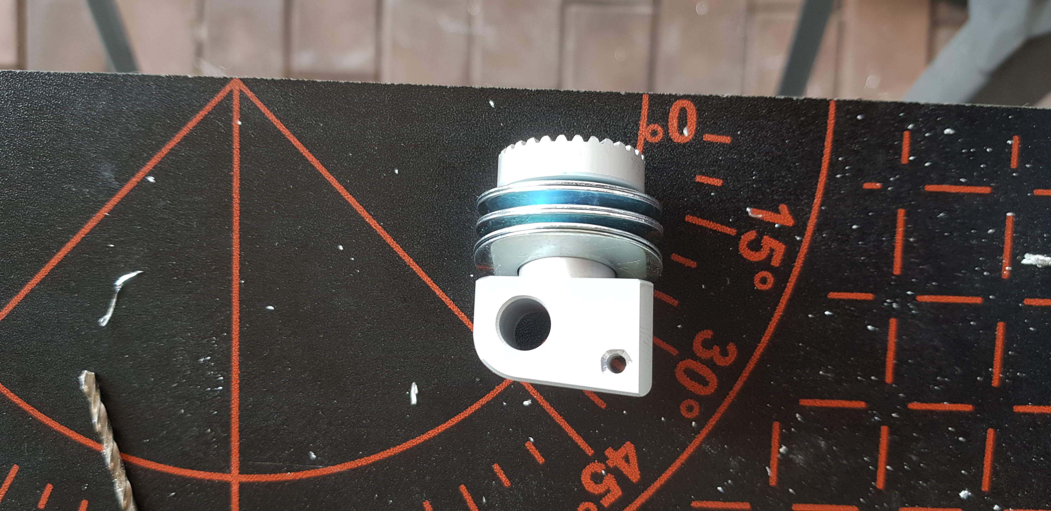

Ребят, привет, хочу поделиться впечатлениями. Прикупил, сейчас найду ссыль на Али, педали, установил. Круть, ребят, как в тапках, широкие, низкие, удобные. Единственное - нужно сверлить отверстие для обратной пружины, там есть кольца, которые должны, якобы, выполнять эту функцию, но они не работают. Сверлим отверстие и ставим родную пружину, всё отлично. Ссыль сейчас найду. 20210813_183128.jpg

Дополнение. Хорошо работает с Вундеровккой насадкой на лапку передач, т.к. педали стоят шире, чем родные. Без насадки на лапку будете терять её в глубине мота )

У меня привычка в длинных поездках каждые 100 км постоять, размять ноги минуты 2-3.
Иногда ловлю мысль, что будет если вдруг подножка обломится в этот момент, успокаивает мысль что мои занижители от вундера и такого не может случится)))
Хер знает какие бы меня мысли посещали, если бы стоял китайвунд, да ещё и сверленый.....

Когда покупал, тоже думал о возможной ломучести педали, но при установке понял, что это исключено, т.к. специально сделан длинный болт, который вкручивается на 2/3 педали глубины. Крепкая конструкция получается.

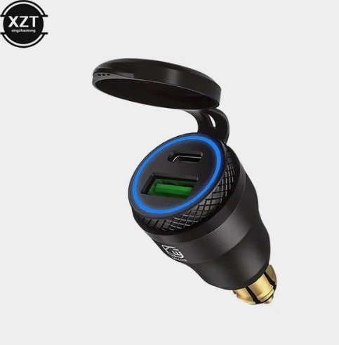

Господа, пользуетесь штатной розеткой? Подключать смартфон планирую. Подбираю на Али переходник hella din. Варианты есть, но опасаюсь, что не влезет (у некоторых в отзывах возникли проблемы). Если пользуетесь, поделитесь конкретикой или опытом.
Надо пояснить, что я спрашиваю потому, что "мой" мотик ещё в Японии.

Влезет. Юзаю точно такой же. На 2 USB только. Использую то на переднем, то на заднем прикуривателе.
