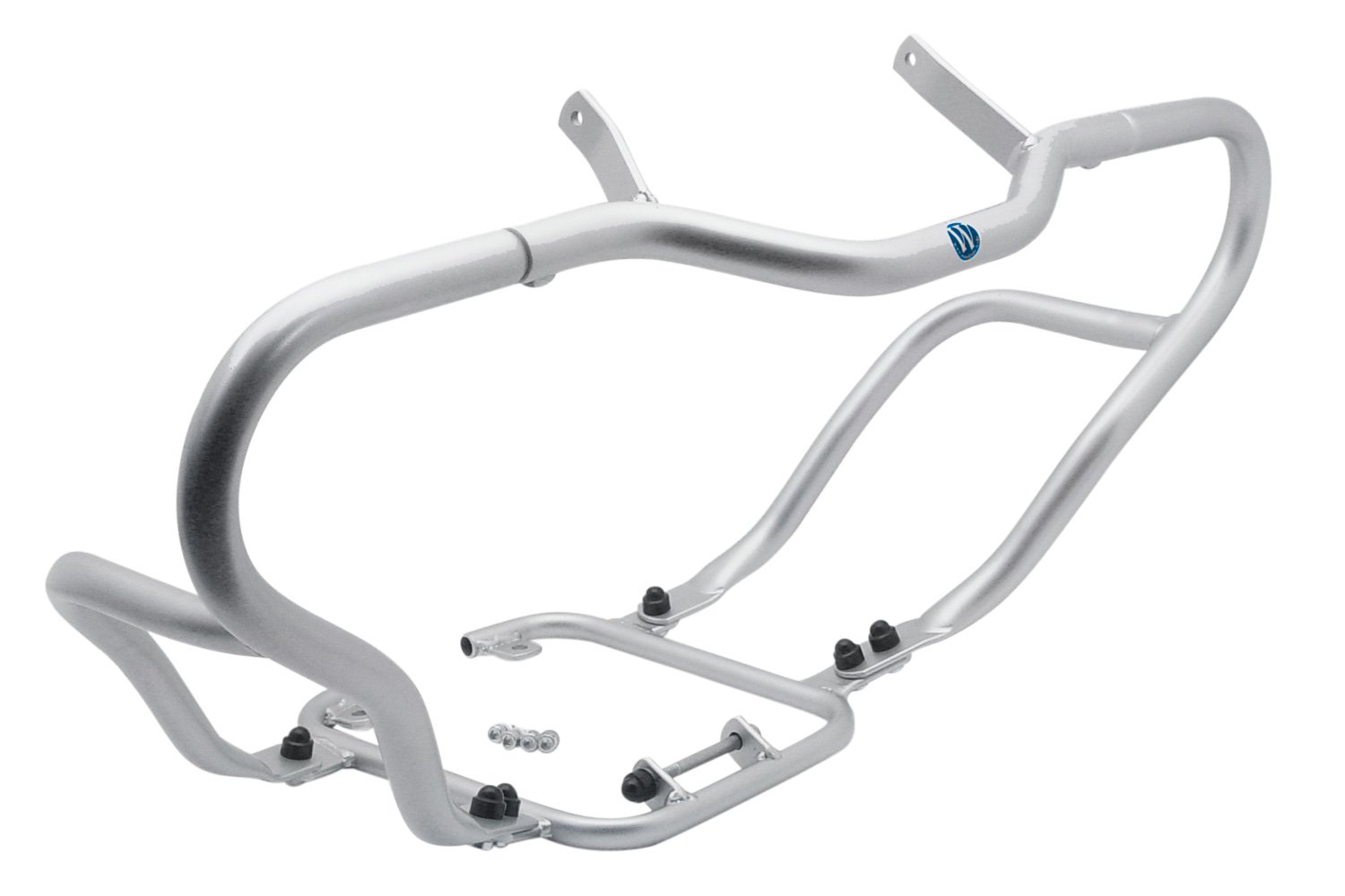

Я связался с Александром, производителем дуг и ВЛАДЕЛЬЦЕМ (!!!) BMW R 1200RT. С его слов :
- общее количество изготовленных и соответственно проданных дуг исчисляется минимум 3-4 десятками во все регионы.
- из-за особенности мотоцикла и наличие пластика который практически все перекрывает, инженерные решения по конструктиву дуг их креплению КРАЙНЕ ОГРАНИЧЕНЫ.
- представленный вариант, это последняя и самая оптимальная на сегодняшний день его разработка.
- его личное ДТП с установленными дугами считает - дуги отработали!
- парень установивший его дуги после ДТП в Сочи , заказал ещё один экземпляр.
- всем экспертам передает наилучшие пожелания.
Ну и личный опыт, на М4 поворачивал на заправку, был ремонт и сняли слой асфальта скорее всего очень приличный. Была ночь и работала техника , фары слепили, вообщем зевнул я эту ситуацию удар пришелся на нижнюю часть дуг..возможно спасли картер.
P.S. Если есть предложения улучшающие конструктив дуг на РТ -ху 1200 , с разрешения Александра дам обратную связь.

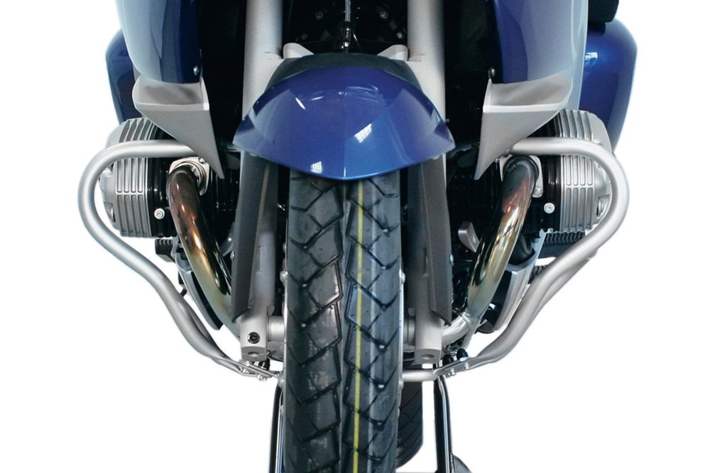

...и в продолжении конструктивного обмена мнениями..! Уважаемые форумчане , а какие дуги на БМВ 1200РТ 2007 года, кардинально лучшие по Вашему мнению, доступны нам на сегодняшний день!

Посмотрите у св мотек
Хидовские достойные, себе брал через Дениса из Бреста, вот страница в ВК

Во всех экземпляров дуг, представленных в ссылках, по моему мнению есть несомненное отличие, это иная конструкция нижнего крепления дуг. Она более жёсткая. Не думаю, что это 100% плюс, т.к. дуги должны в определенной степени деформироваться снижая энергию удара при ДТП. А в нашем случае, ещё и сохранять места крепления к двигателю.Других принципиальных отличий я не увидел. Опять же, если не брать вариант с задними ..., они никак не сохранят пластик, зеркала и т.д. при падении на нулевой, так как " приталены" к цилиндрам.
А для меня это актуально.
Всем спасибо.

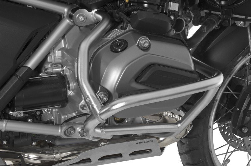

Вы проводите аналогию с абсолютно другим мотоциклом и совершенно другой (консольной) схемой крепления дуг.
На оппозитах конструкция дуг по сути - клетка. Доступна минимум трехточечная схема крепления непосредственно к двигателю с каждой стороны.
Добавлять сюда консоль с мандалой - такоэ...
Оригинальным дугам на водянке добавляют распорку, как четвертую точку опоры, потому что консольная часть петель дуг загибается на крышку даже при аккуратном положении мотоцикла на бок
