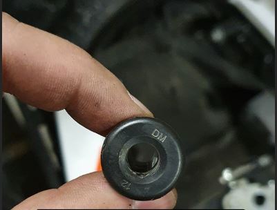

Заглушил мини бак под сидением. Шланги заткнул болтами надежно.
заглушку тупо срезал по внутреннему диаметру шланга - можно было и просто ее вытащить с тем же результатом, тем не менее в гараже не воняет)

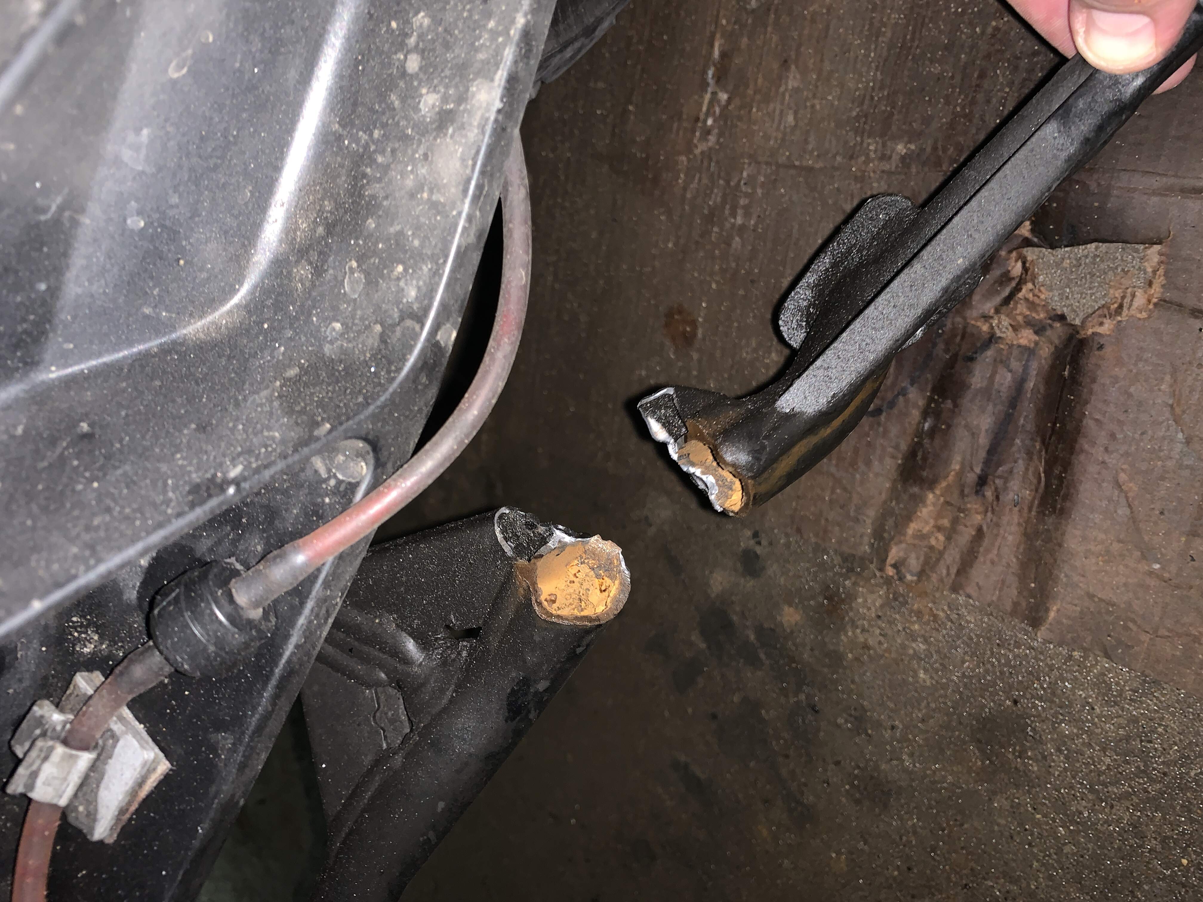

Отрыгнулась централка, когда подымал, в самом верхнем положении с левой стороны, и завалился как через рычаг, через правую ногу централки. Руль поцарапал, дугу, кофр и щиток выхлопа. Хорошо что рядом никто не стоял, а то б придавило...
Похоже она давно уже треснула..смотрю на следы ржи в разломе. Гарантия?

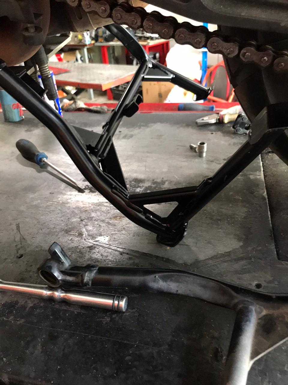

Звони в байк ленд и делай запрос на свой вин. У моего кореша такая же ситуация. Только было на 1190 2014 года. Ему поставили абсолютно новую. Даже денег за установку не взяли.

Мот не гарантийный уже. 2017г. Думаю смысла обращаться в БЛ нет, проще самому приварить и усилить. Как-то всё доверие к этой подножке пропало... Судя по коррозии на самом изломе, трещина была действительно давно
Alex Vantec
300
Отзывная и гарантия это 2 разных вещи. Мот друга вообще был куплен в Японии с аукциона и ввезен сюда частным лицом. Но байк ленд заменил по вину подножку за бесплатно. Потому что была отзывная. Сами подумайте какая может быть гарантия у мотоцикла 2014 года ввезенного в 2020 году в Россию)
