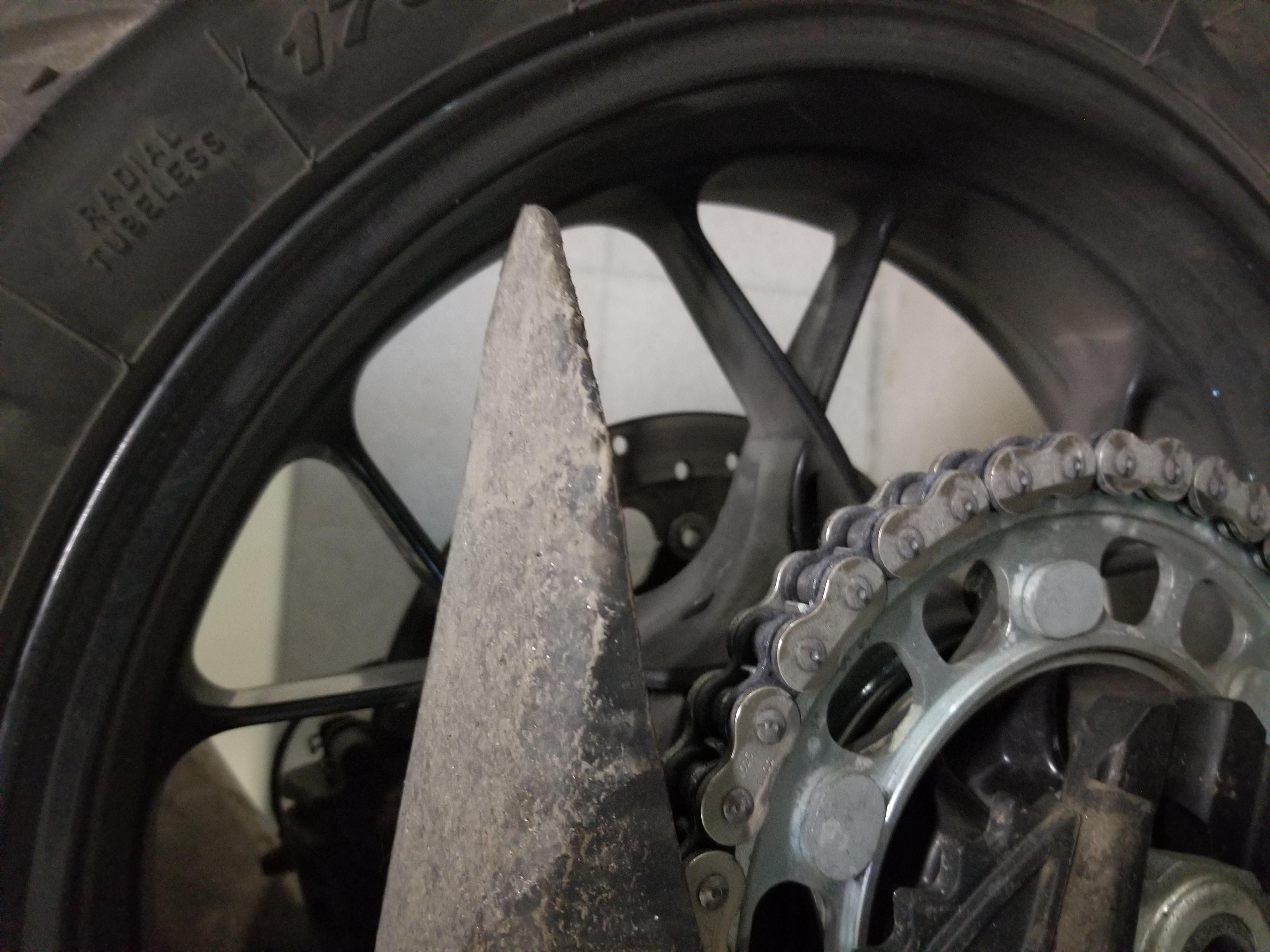

Добрый день!
Подскажите, плиз, может кто сталкивался с такой проблемой с цепью. Мотоцикл KTM 1290 SA S, пробег 4500. Где-то 300-400 км назад появился вот такая трабла - что-то снимает с цепи часть смазки, см. прилагаемую картинку. Причем это именно смазка, я трогал пальцем, выработки на звеньях нет. Время от времени наблюдается неприятное хлюпанье, похоже от цепи. Цепь регулярно чиститься / смазывается. Подтянута по мануалу. Езжу по пенсионерки, в какой-либо существенный износ цепи не верю.
Это нормально или срочно к дилеру? Чтобы это могло быть, когда цепь последний раз смазывали, мастер заметил эту фигню, но вроде все ок, цепь идет отлично, покрутили мот на центральной подножке, хлюпанья нет.
Заранее спасибо за ваши советы / ответы.

Как уже сказали в КТМ чате - колесо криво стоит, спи теперь с этим:sarcastic:
PS у меня также...

У всех стоит криво колесо? :)
Есть такая версия.
Якобы на маятнике метки кривые.
Говорят если померить линейкой, то будет видна разница.
Сам не мерил, сомневаюсь что на заводе все идиоты.

Есть такая версия.
я натяжение цепи выставляю не по меткам, а хвостом штангенциркуля, замеряя от кромки маятника.

Есть такая версия.
Просто, если, действительно, колесо стоит криво - это бы чувствовалось на ходу

Вообще-то цепь с наружи должна быть сухая ;), ну типо тряпкой снята лишняя смазка . Мажем только сальники . След от слайдера , и это отлично, когда не будет значит кончились и пора менять :). Метки на маятнике это приблизительные данные :), делаем по маятнику а потом крутим колесо по направлению движения и смотрим чтоб звезда была по центру цепи , легким нажатием на цепь заметим зазоры и люфт цепи . Если остаются сомнения, мерим рулеткой от гаек крепления маятника до оси .

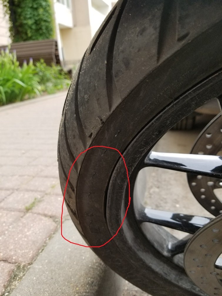

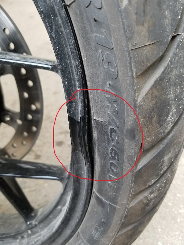

Еще одна неприятность с моим аппаратом произошла. Съездил на выходных в небольшое мотопутешестие, возвращаясь в домой схватил серьезную колдобину, загнул диск. Давление вроде держит и на ходу особо не чувствуется.
Подскажите, плиз, наши диски можно прокатать? Такое вообще чиниться, куда лучше в Москве обратиться?
Заранее спасибо за ваши советы.

Ребята отлично делают любые диски! Прокатывал переднее колесо, было 7 вмятин. Проехал уже 8000 км - всё ок! До этого прокатывал диски на K1600GT, после прошёл 30000 и тоже было всё ок.

Как уже ранее выложил Никита ссылку, делал в мастер шин (m-shin.ru)ровно такие же замятия как на фото.
Сделали отлично.
В целом у КТМ проблема с дисками. На 1190 они ещё мягче были. На 1290 получше, но всё равно мягкие.
С другой стороны их и править легче.
