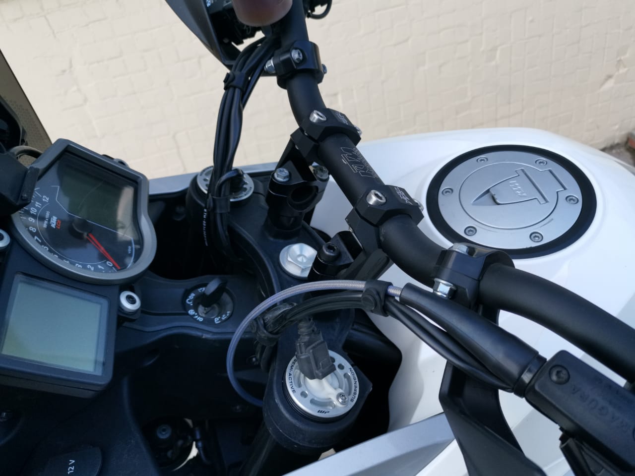

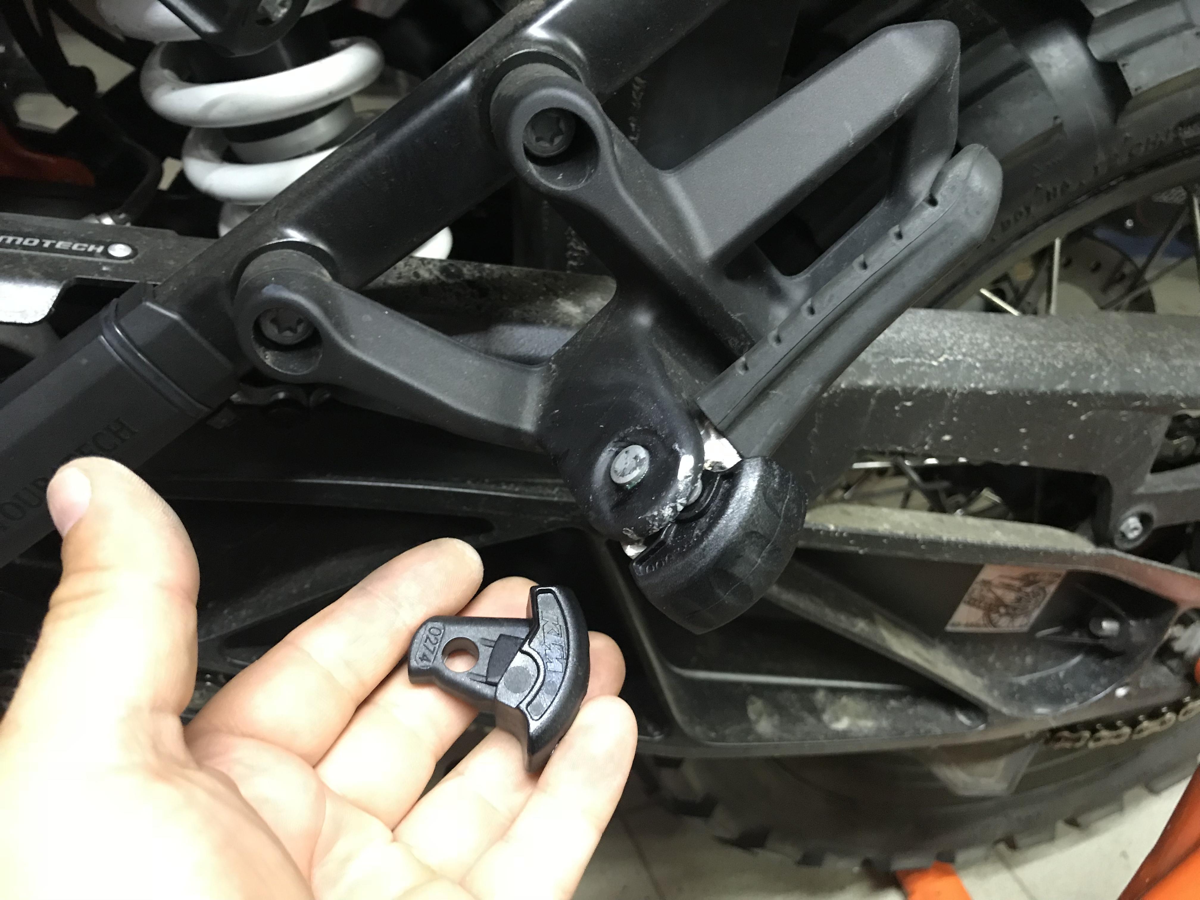

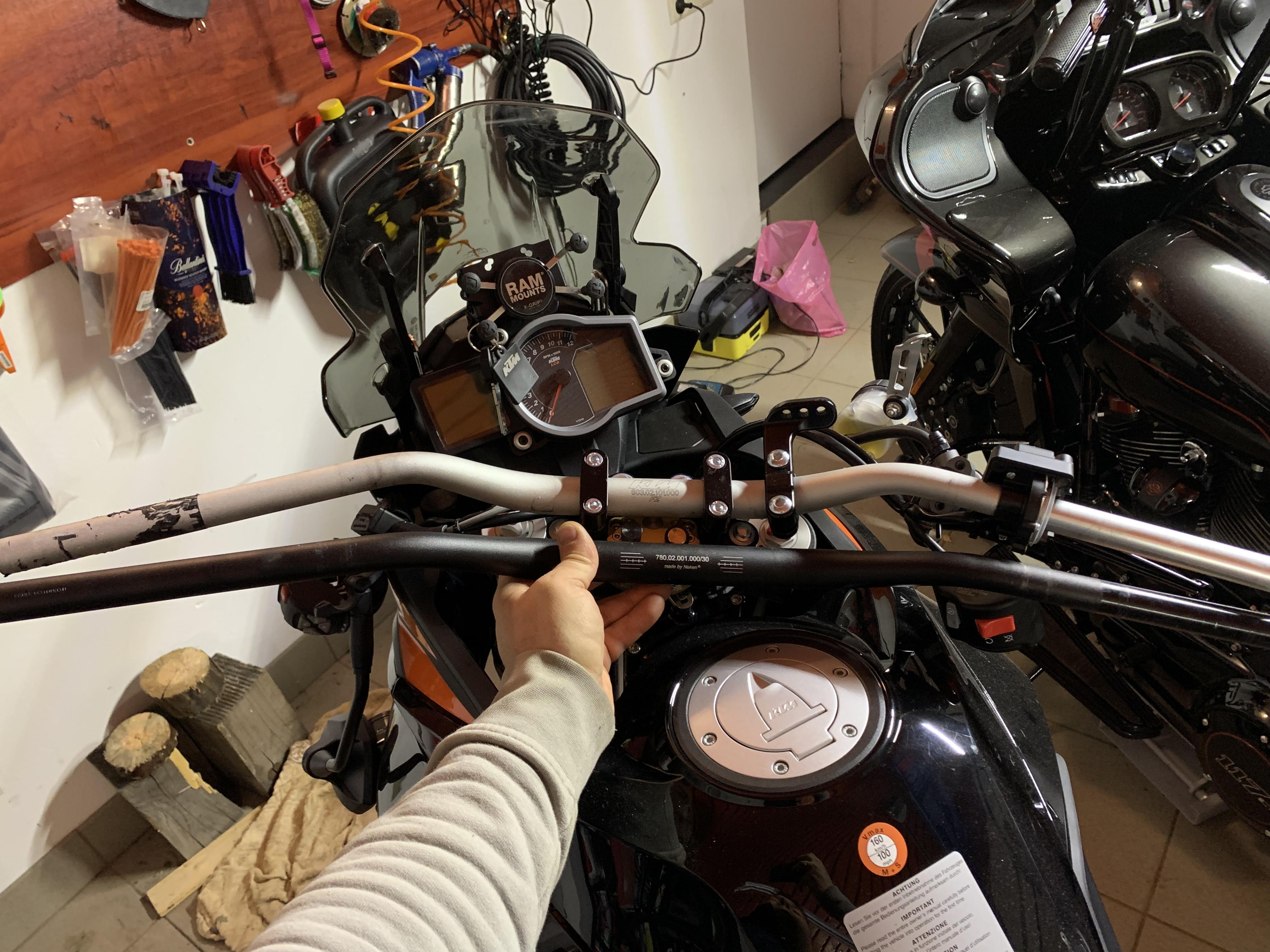

Вы правы сто процентов, ну очень люблю крутить гайки :). Все мотоциклы довожу до идеала, на мой взгляд. Может кому и мои извращения пригодятся.
Люблю и кататься, все дипломы за попы собрал, 30 за год это норма :).

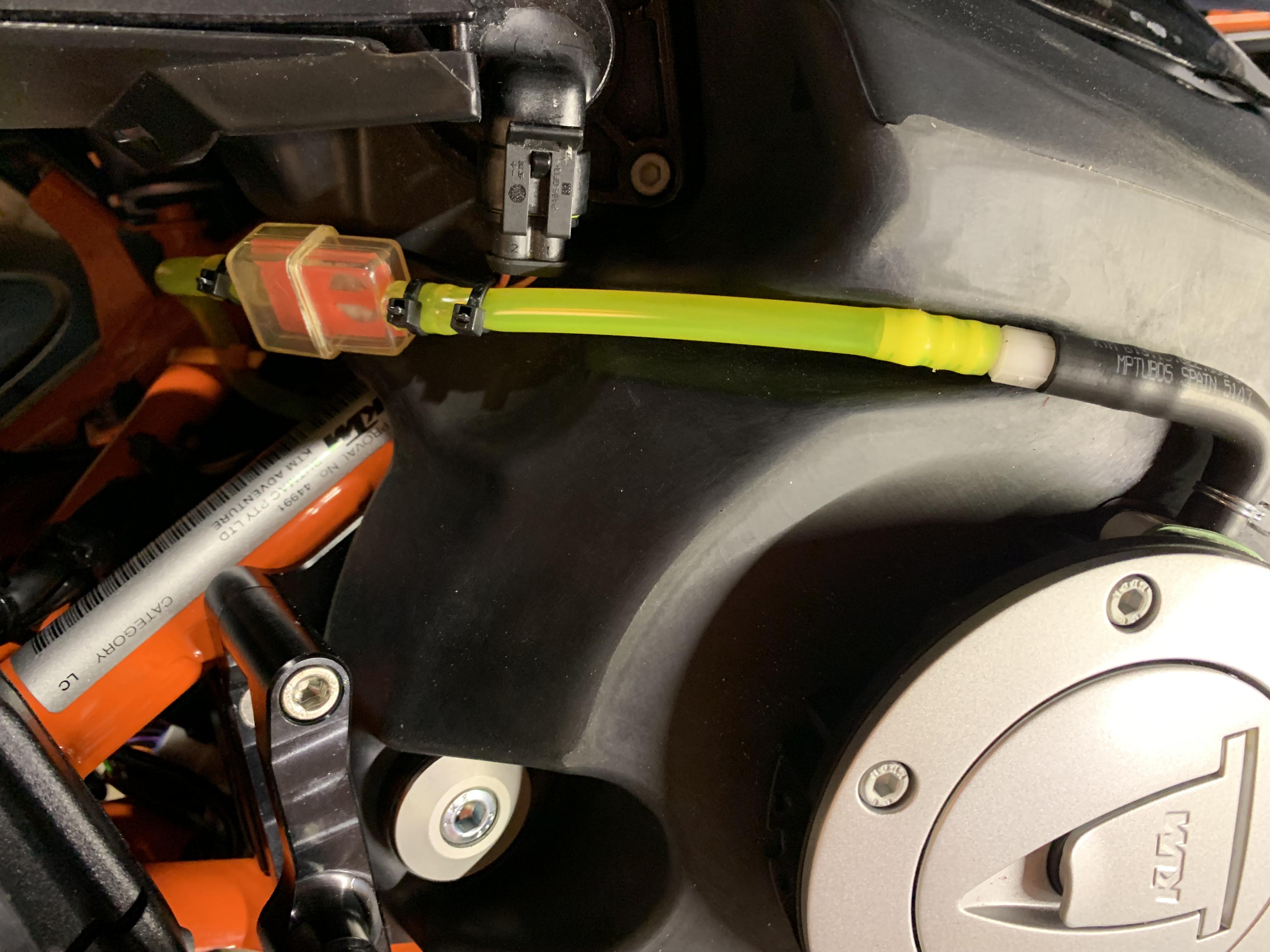

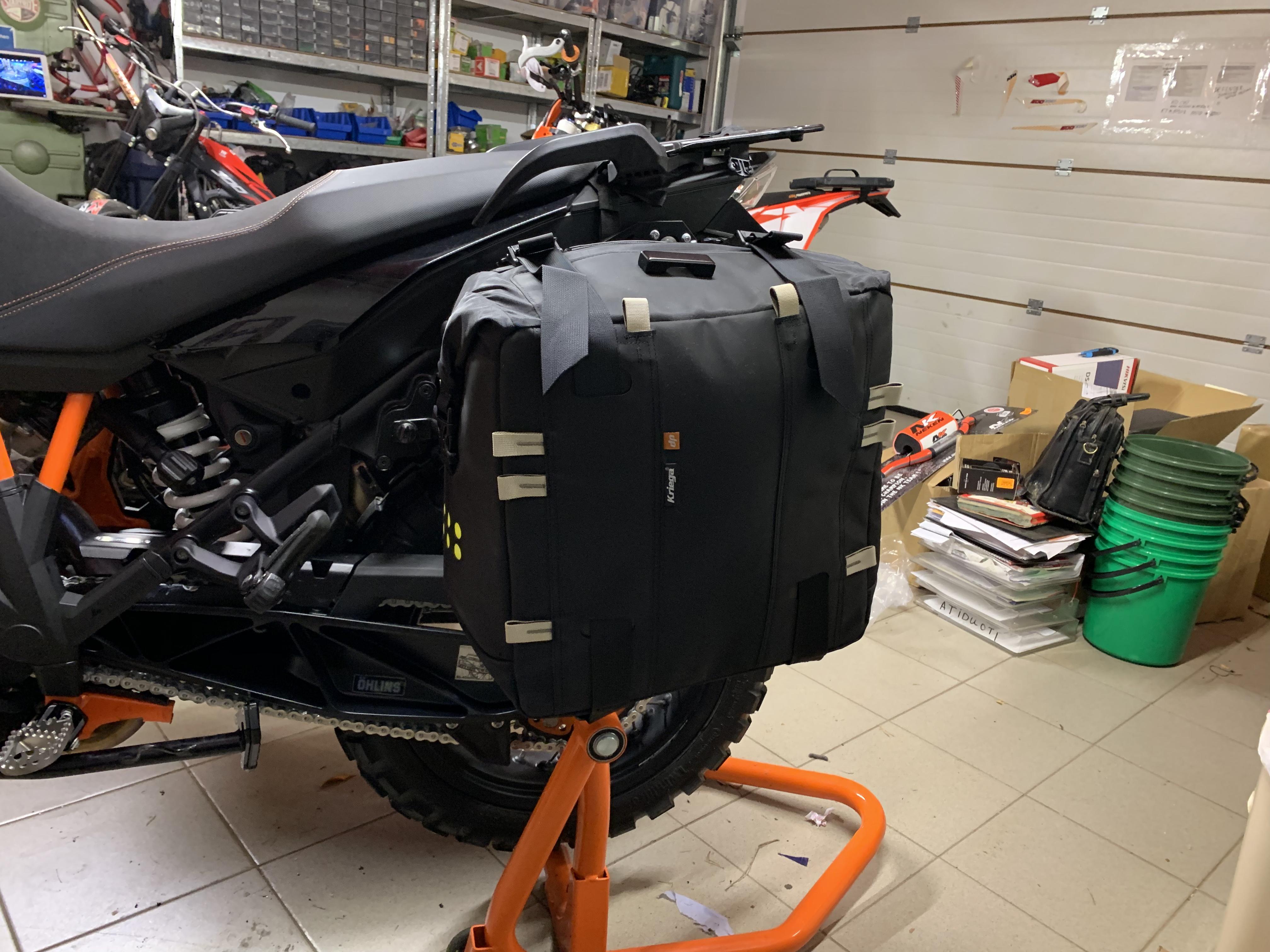

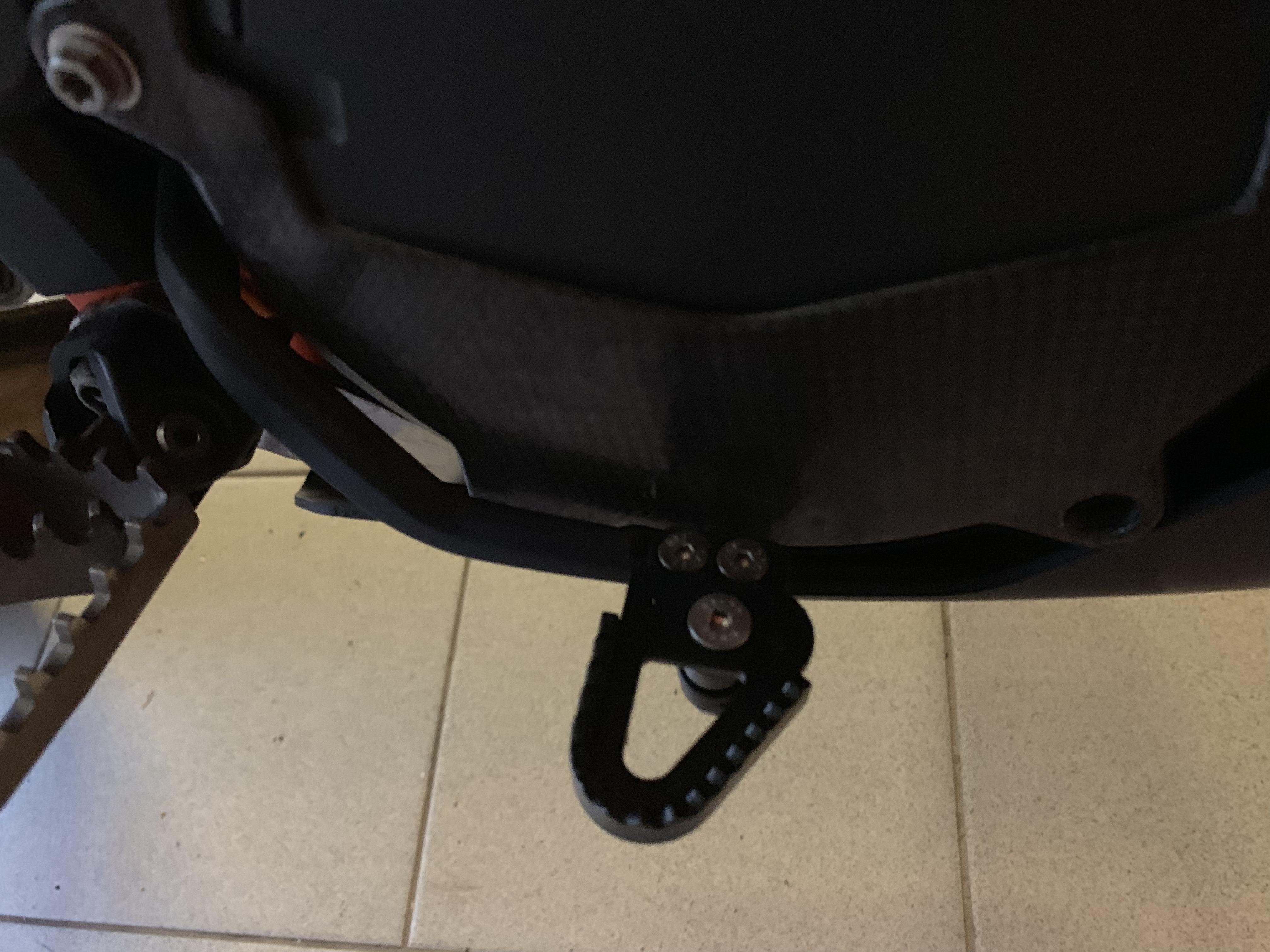

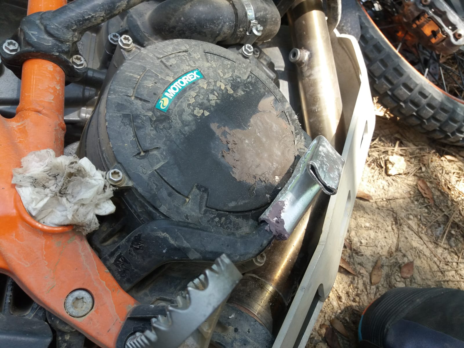

Ещё парочку тюняшек полезных на мой взгляд. Слайдер подходит от Дюка маленького, ктмовци наверное сами не знают :) в каталоге , только для Дюка, стоимость три копейки а на подножку прямо и падает. Лапка тормоза оригинал легко пробивает крышку, мне кажется турутеха лучшее решение. На все свои адвенчары руль меняю от ехс и отпиливаю по 1 см с каждой стороны, ну просто сказка :). После удаления бочка с фильтром экологии , для дыхания бака справой стороны есть место для фильтра с клапаном. Ну и самые крепкие сумки от Kriega, на мой взгляд. Центральную подножку сразу снимаю, ну просто барабан :), да и не особо она мне нужна, боковая подножка и дерево, чтоб колесо оказалось в воздухе вполне хватает для смазки цепи в дороге.

Приобретённые в Литве, магазин Motoshop. Самые классные сумки, как их убить не представляю.
По поводу лапки тормоза не соглашусь, когда мот падает, то она сгибается в месте крепления, а не складывается. я проверял на своем предыдущем 1190.
AleksandrD
10
Крепление где оно!? :) сразу пробивает крышку. Причём хватает упасть на месте. Бывают конечно варианты но лучше не испытывать счастье, минимум крышка а лучше и загибаемая педаль. Только моё мнение

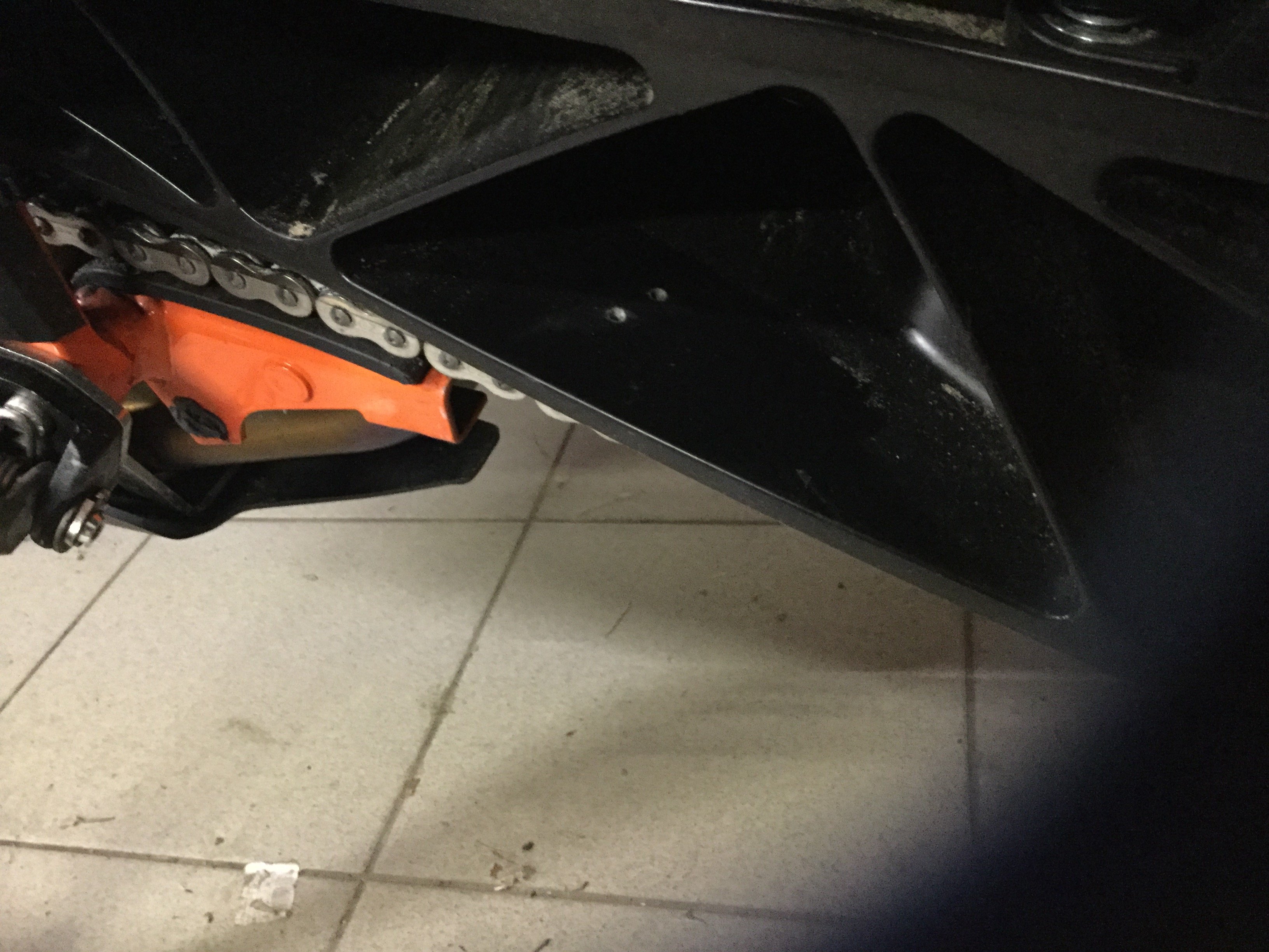

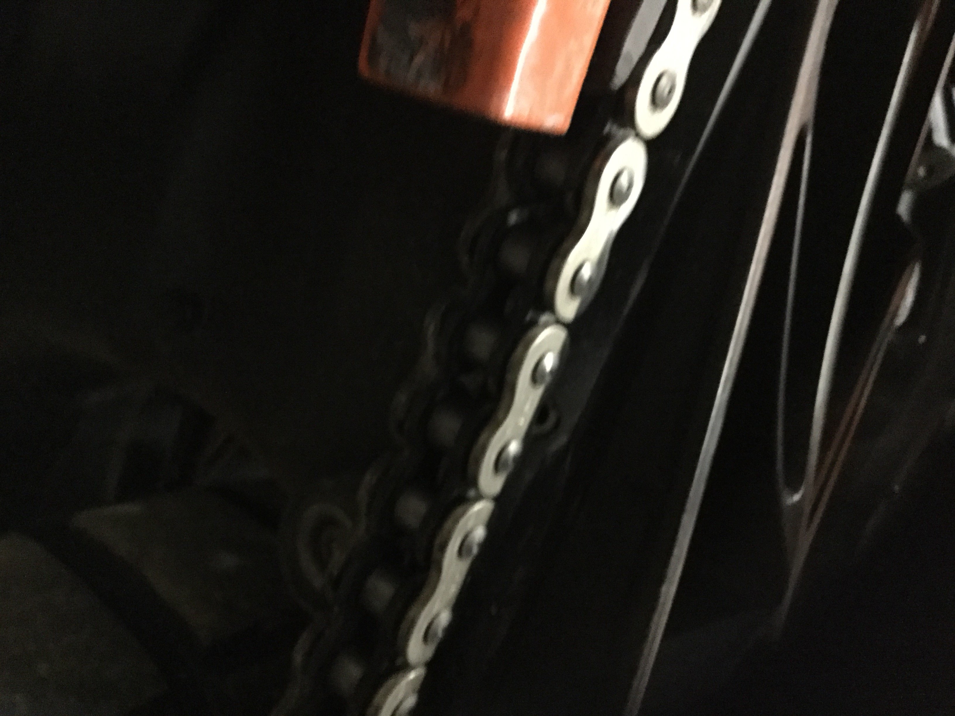

Решение с ужасным подходом для смазки цепи, две дырочки через маятник и слайдер 3 мм. Сверлим с стороны слайдера вначале 3 мм, цепь снимать не надо, просто подвигаем в сторону прямо у выступа направляющей в тех местах где проходят сальники цепи, затем увеличиваем отверстие только в слайдере 5 мм можно ещё и фаску большим снять. При смазки трубочку просовываем через маятник крутим и жмём на баллончик:), целиться не надо и раком стоять тоже ;). Делов по доработке на 5 мин. А смазка занимает 30 сек и главное все по месту
