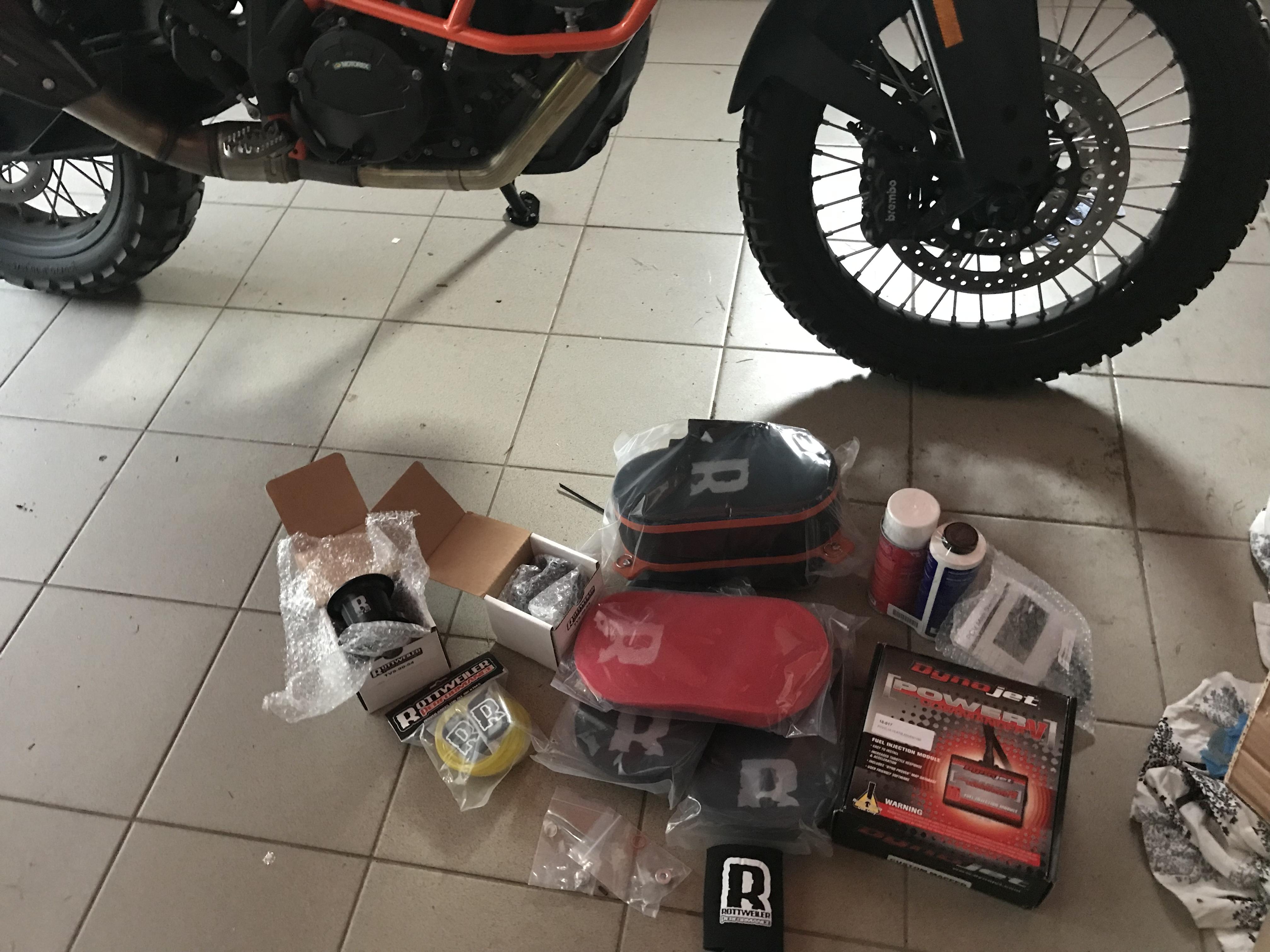

Добрый день, принимайте в клуб оранжевых с новым 1290R. Хочу поделиться своими улудшайзингами и выслушать комментарии бывалых

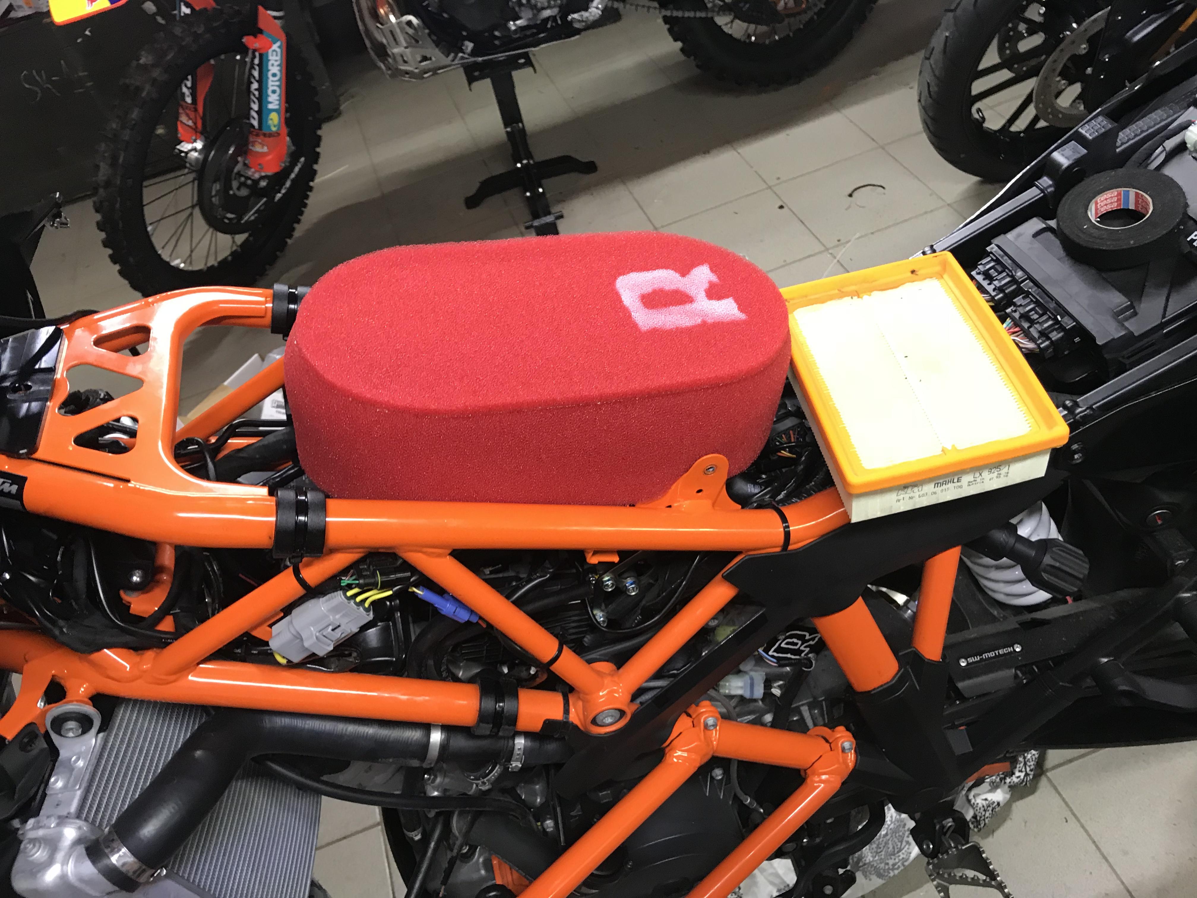

Начал с Фильтра и отключения всех евро норм
    936 KB · Просмотры: 372
    1.1 MB · Просмотры: 357
Vladrive
1,297
Железнодорожный МО
Про отключение всех евро норм просьба рассказать поподробнее.
Как и что это дало в итоге?

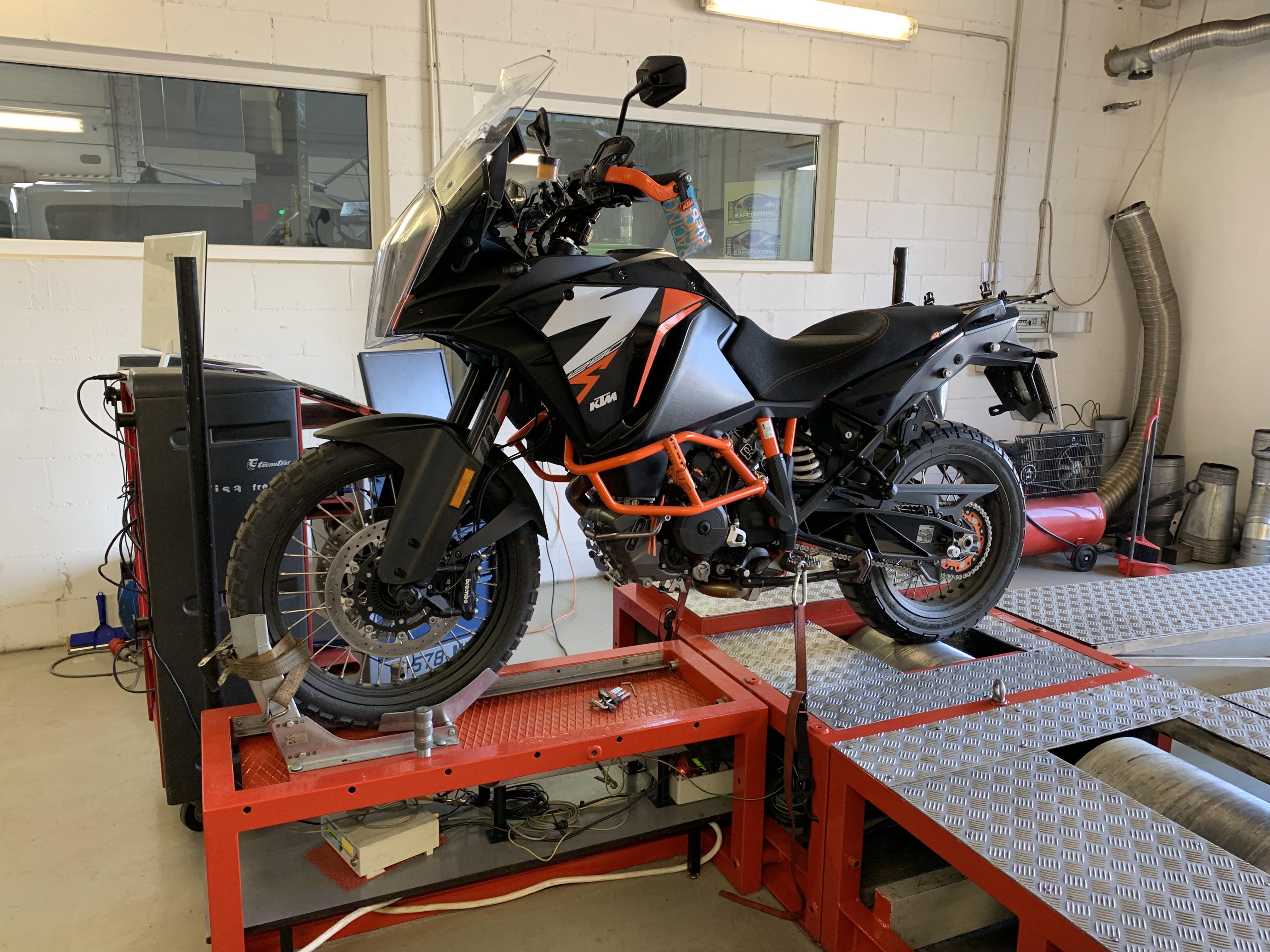

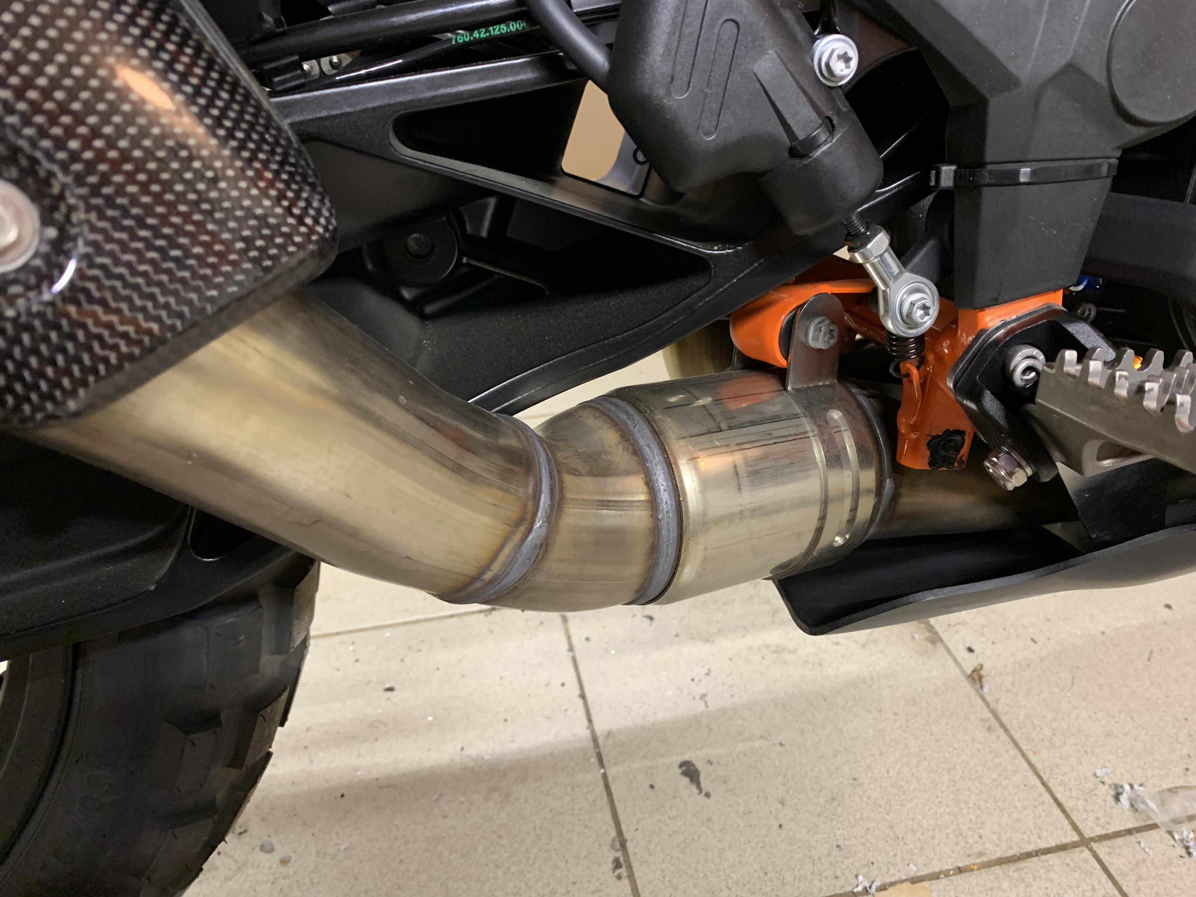

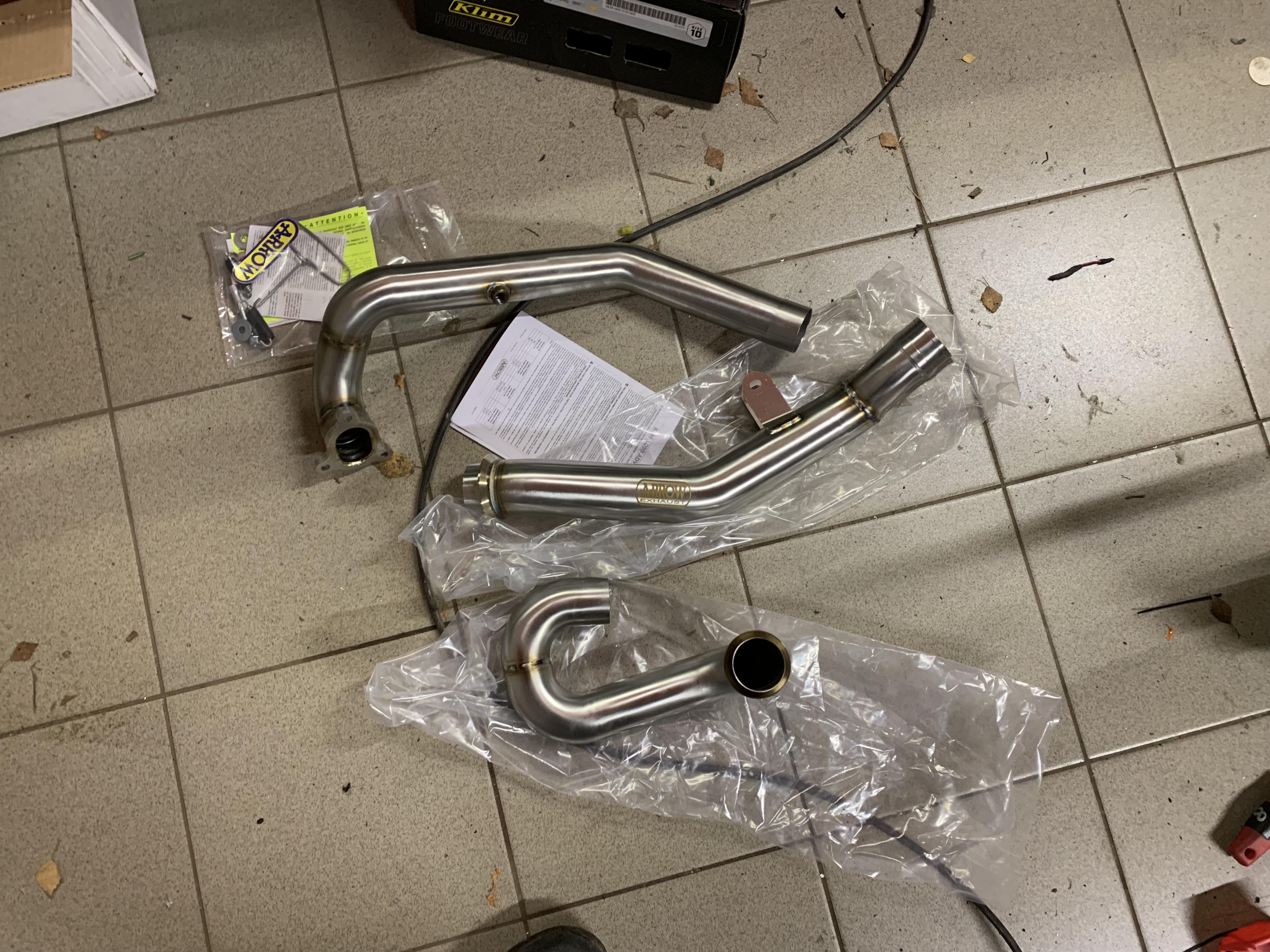

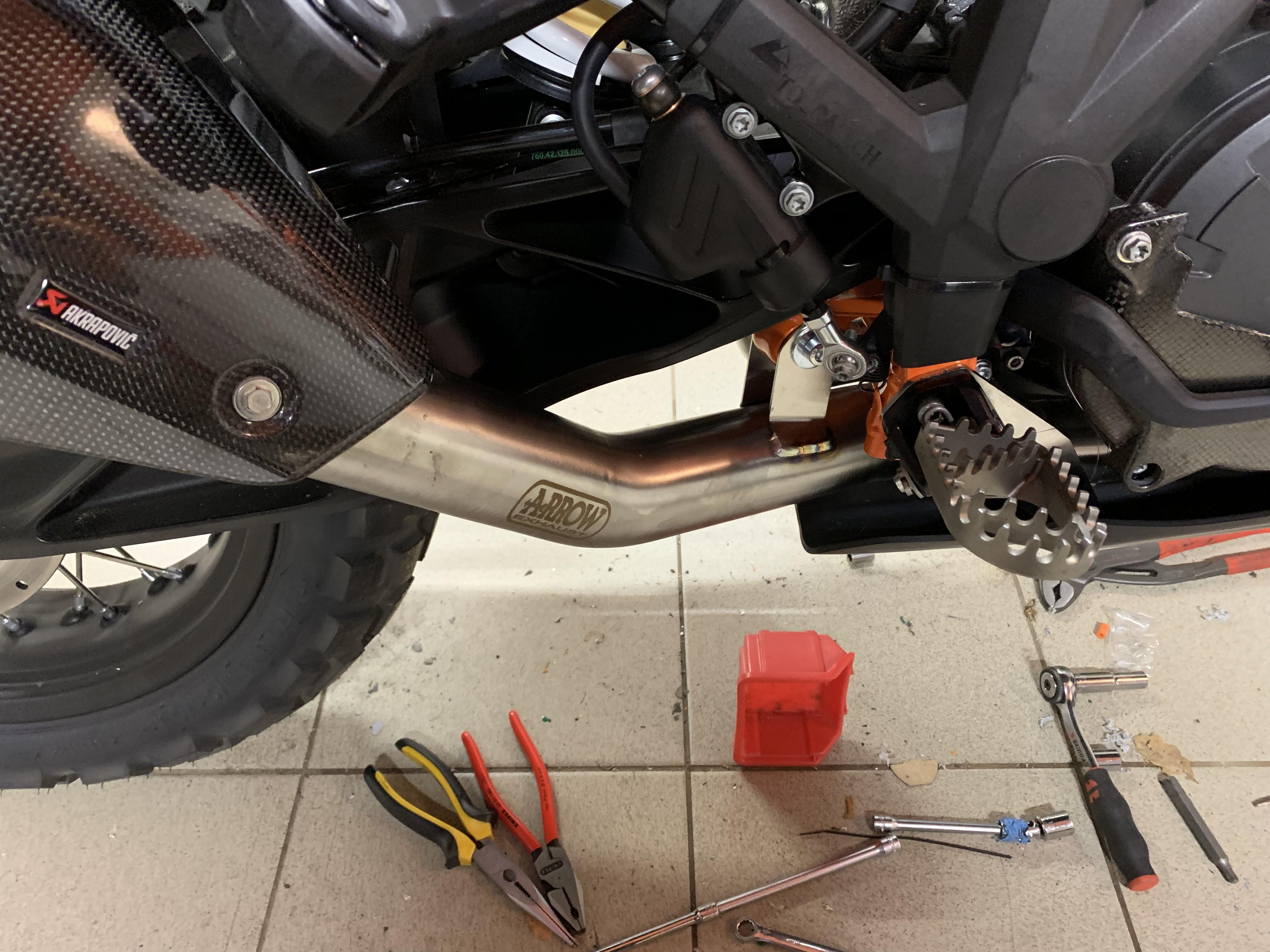

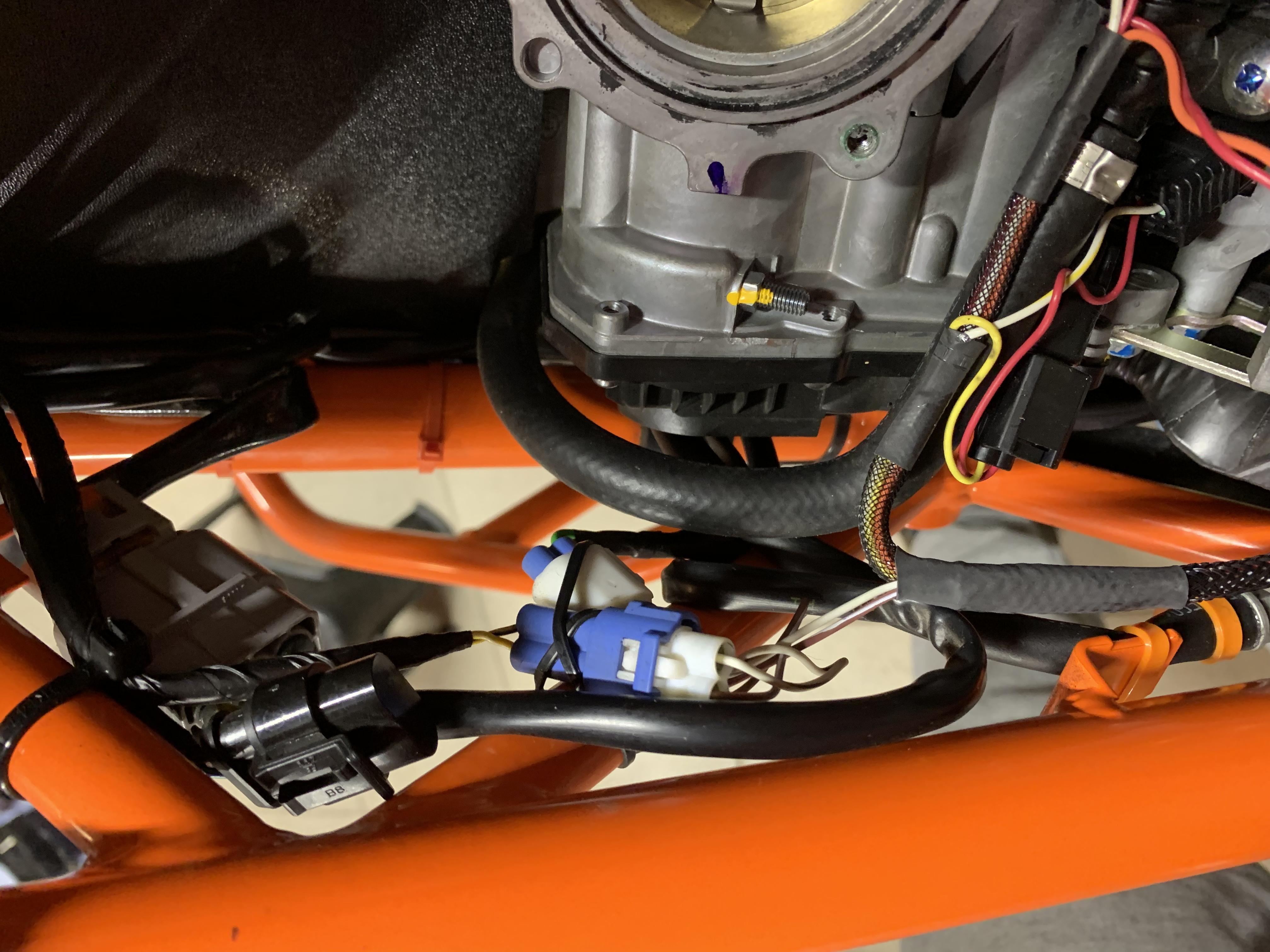

Коллектор без катализатора Arrow + Akrapovic

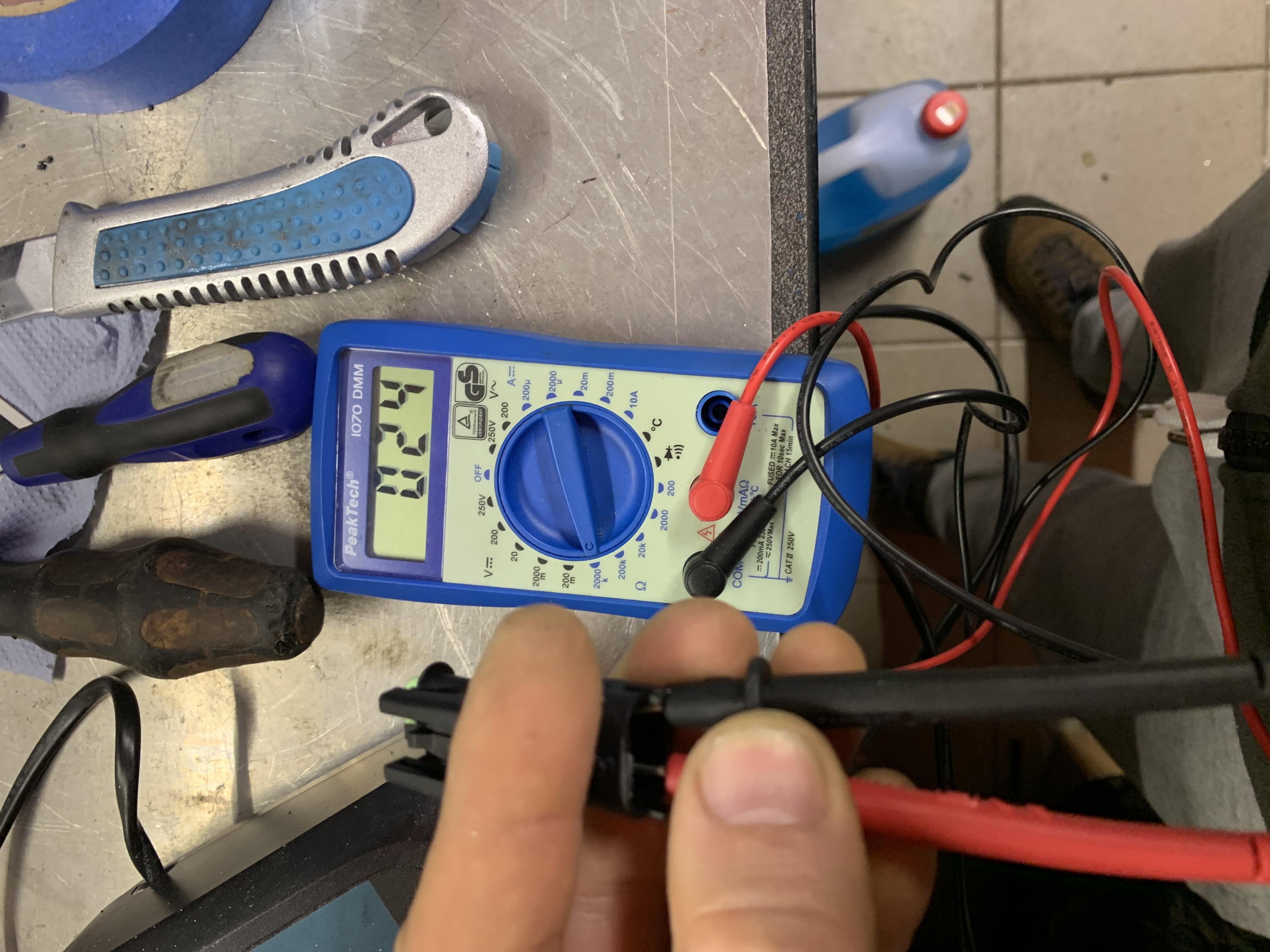

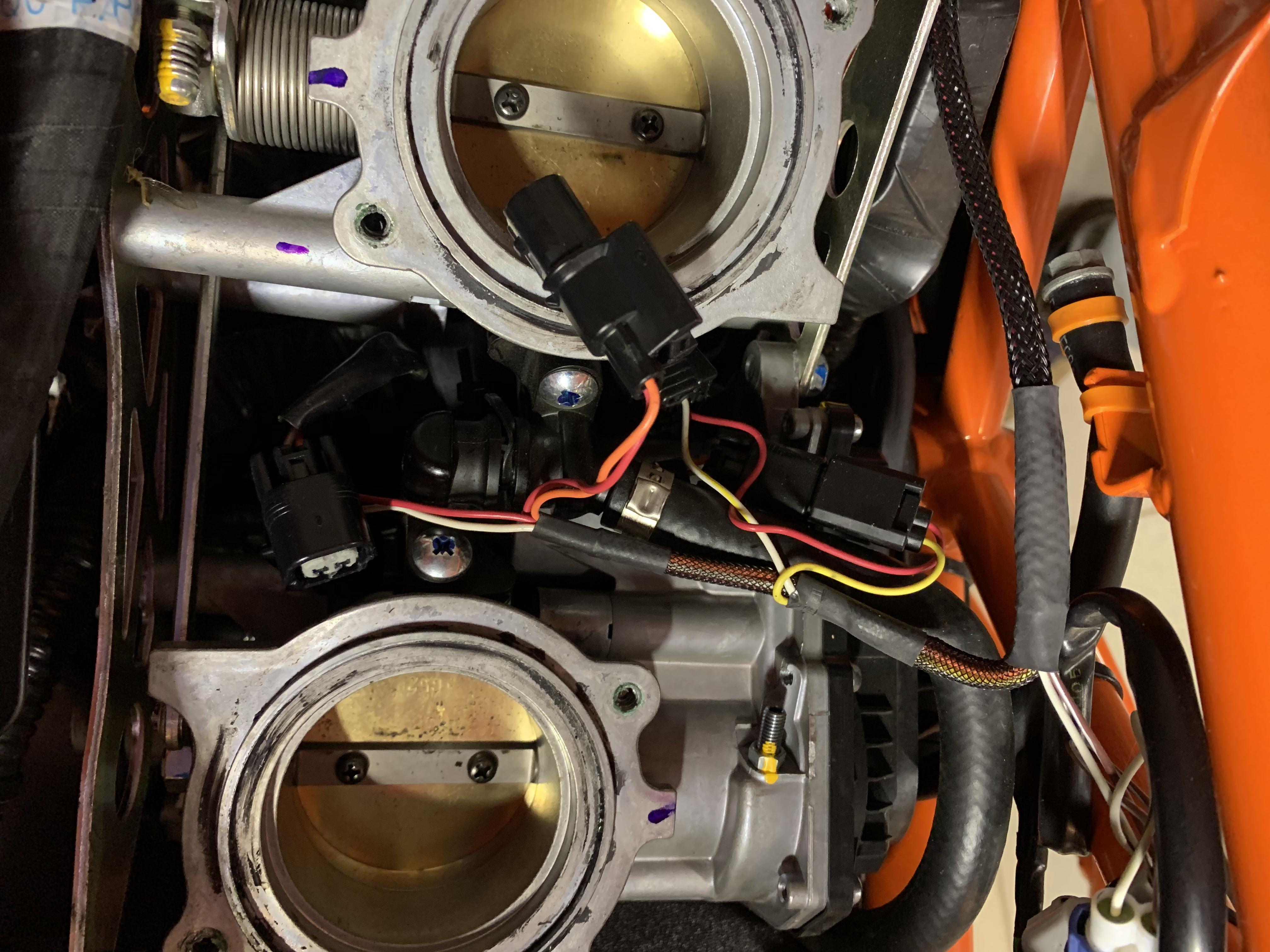

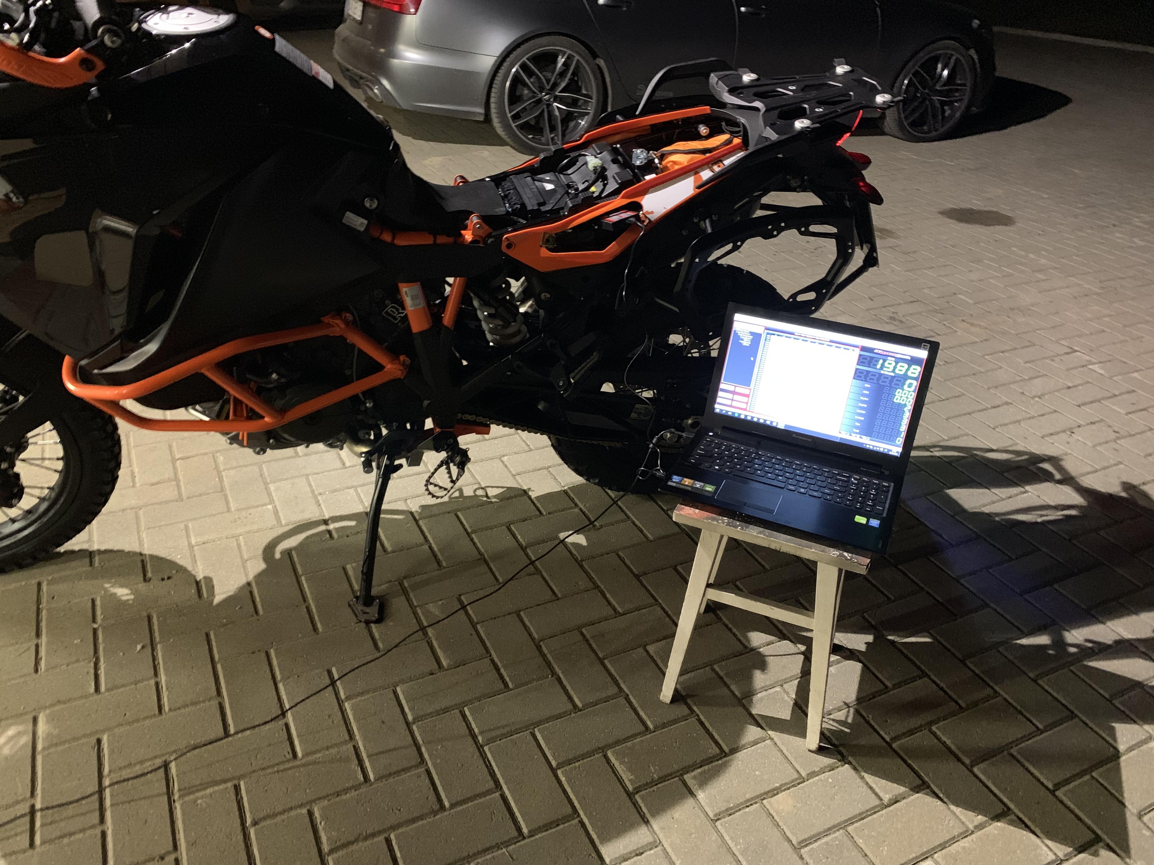

Powercamander 5,вместо лямд сопротивление 0,025 КОм , тоже подходит и на Sas клапан и на бак вентиляции, все выкинул. На Sas заглушки с Rotweilera, можно и с Ктм каталога от супердюка. Стенд показал на средних оборотах до 20% бедности. Записали две программы город и поэкономней в приделах щадящих показаний. Лошадок добавилось под 190 +,-. Резина начала заканчиваться на стенде :)

Чисто для понимания - а что там с ресурсом двигателя? Беднение смеси после шунта лямбд случилось? Температуру выхлопа бы посмотреть, как изменилась. Беднение её увеличивает, вродь.

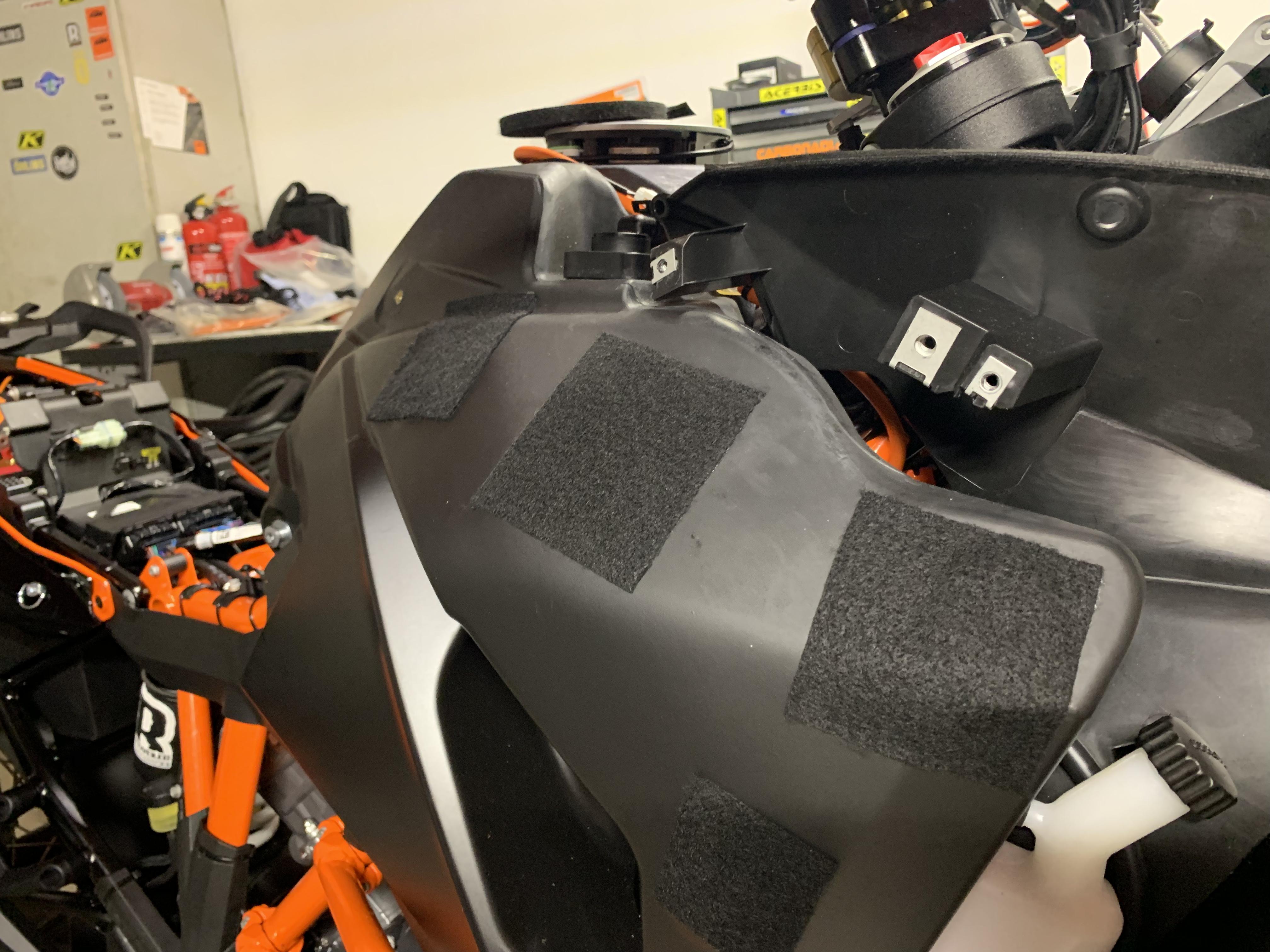

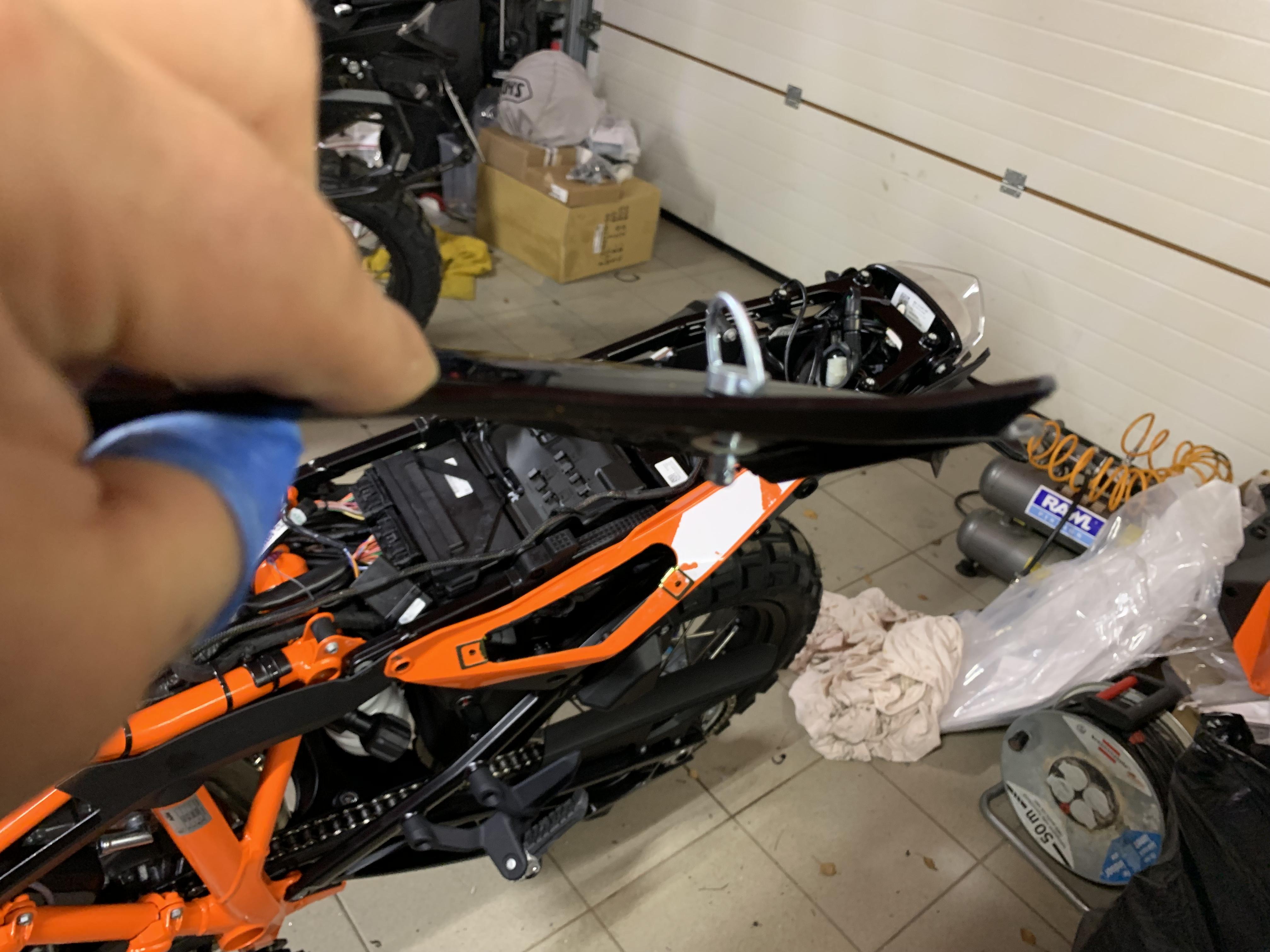

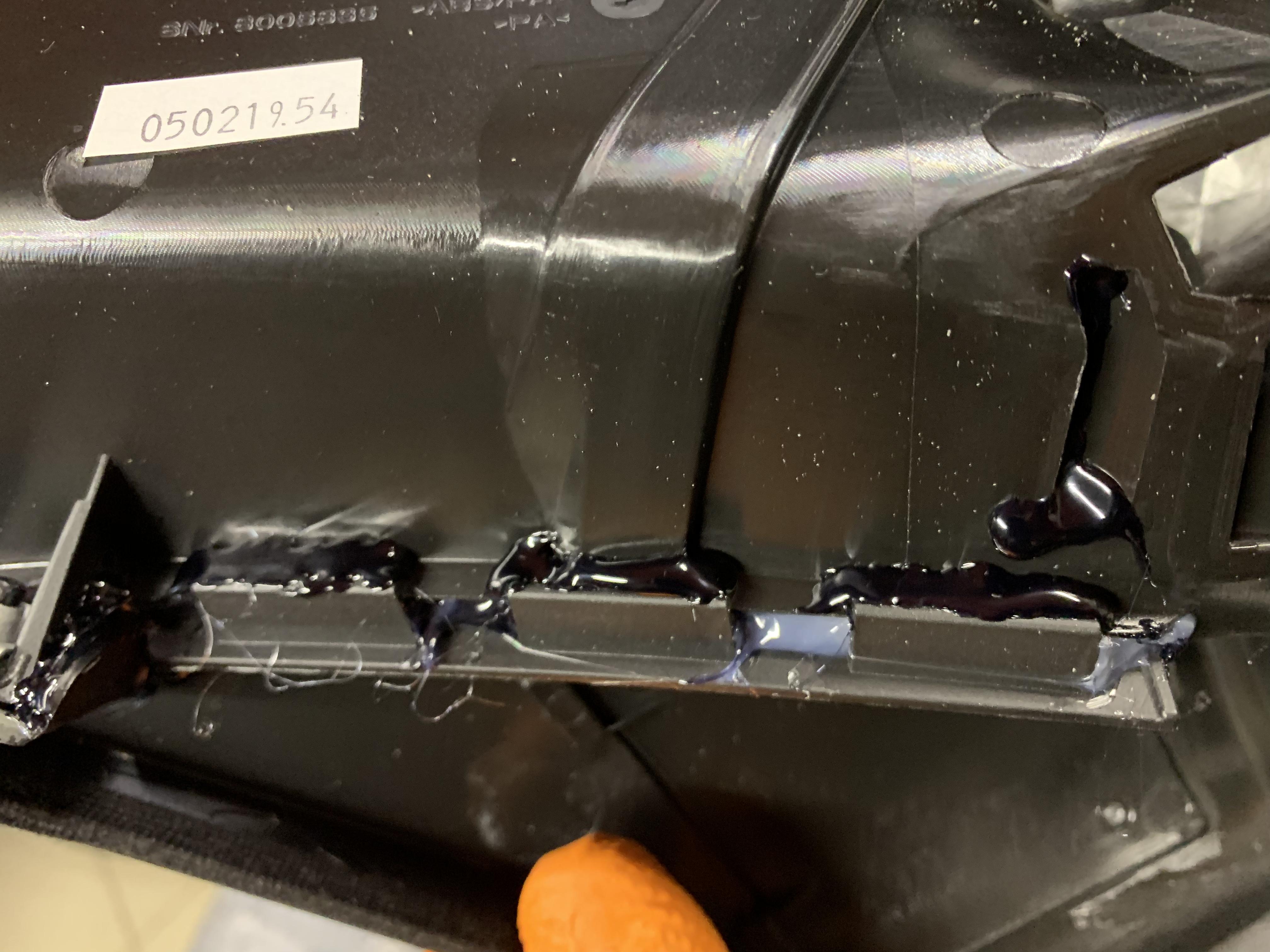

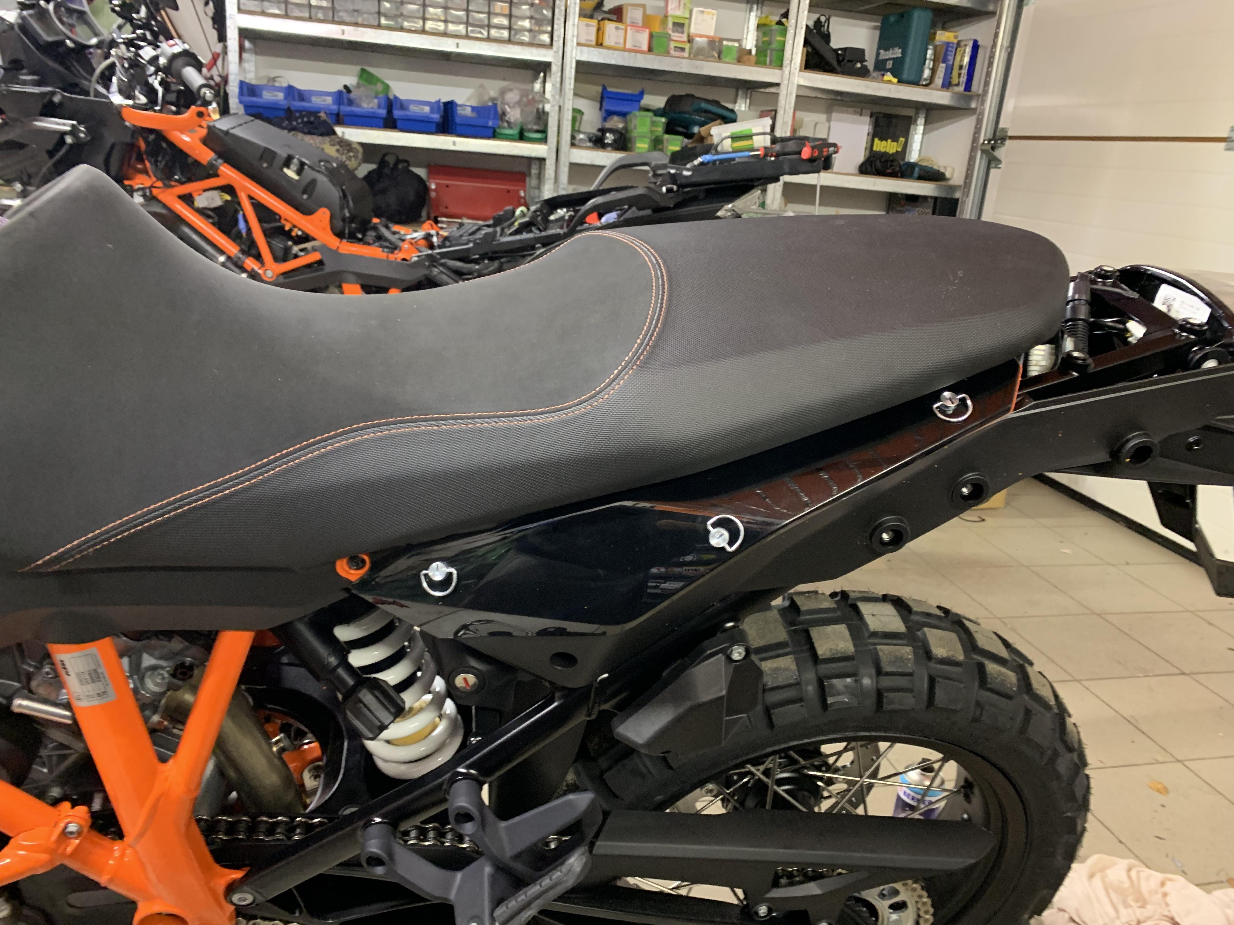

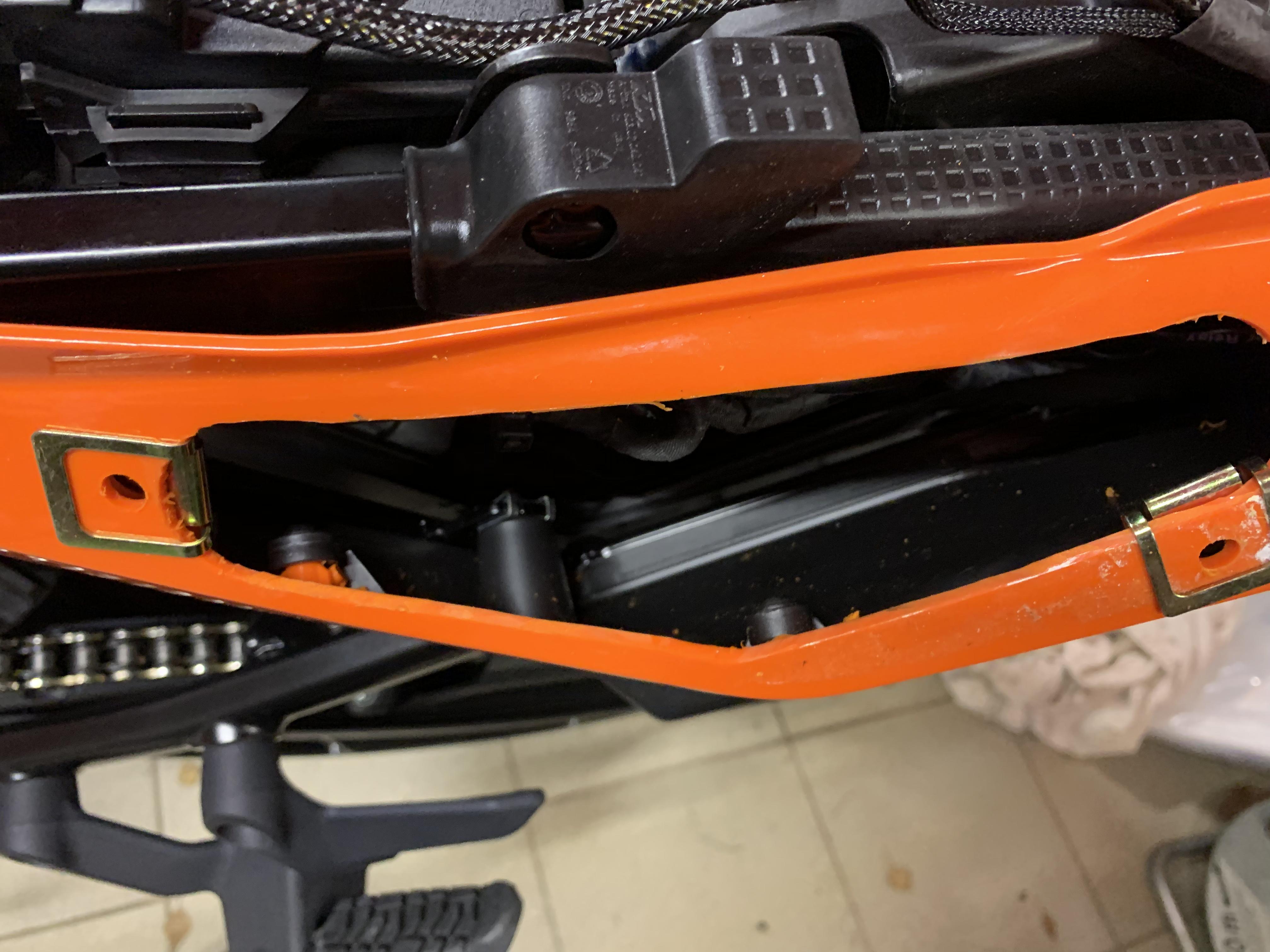

Доработки с пластиком, при помощи вторых панелей изготовлены крышки для вместительных ниш под инструмент, почти как 790 ;). Передний пластик который при разборе не раскручивается проклеен горячим клеем, в местах трения вклеено шумкой, проблема с скрипами полностью решена, прям с класс.
Всё так, обедняют для экологии и именно в средних режимах в которых больше всего используется мотик, на верхах производитель перестраховывается и не беднит. При отключении лямбд , вернее обмана нагрева ком входит в средний режим и после поверкомандер корректирует сигнал на форсунки для идеальной смеси. Мотор заметно работает равнее и тяга такая жирная на всех оборотах, мне понравилось , на колесе стало ехать ещё проще ;). Что мотору стало холоднее это факт, топлива дали то больше.

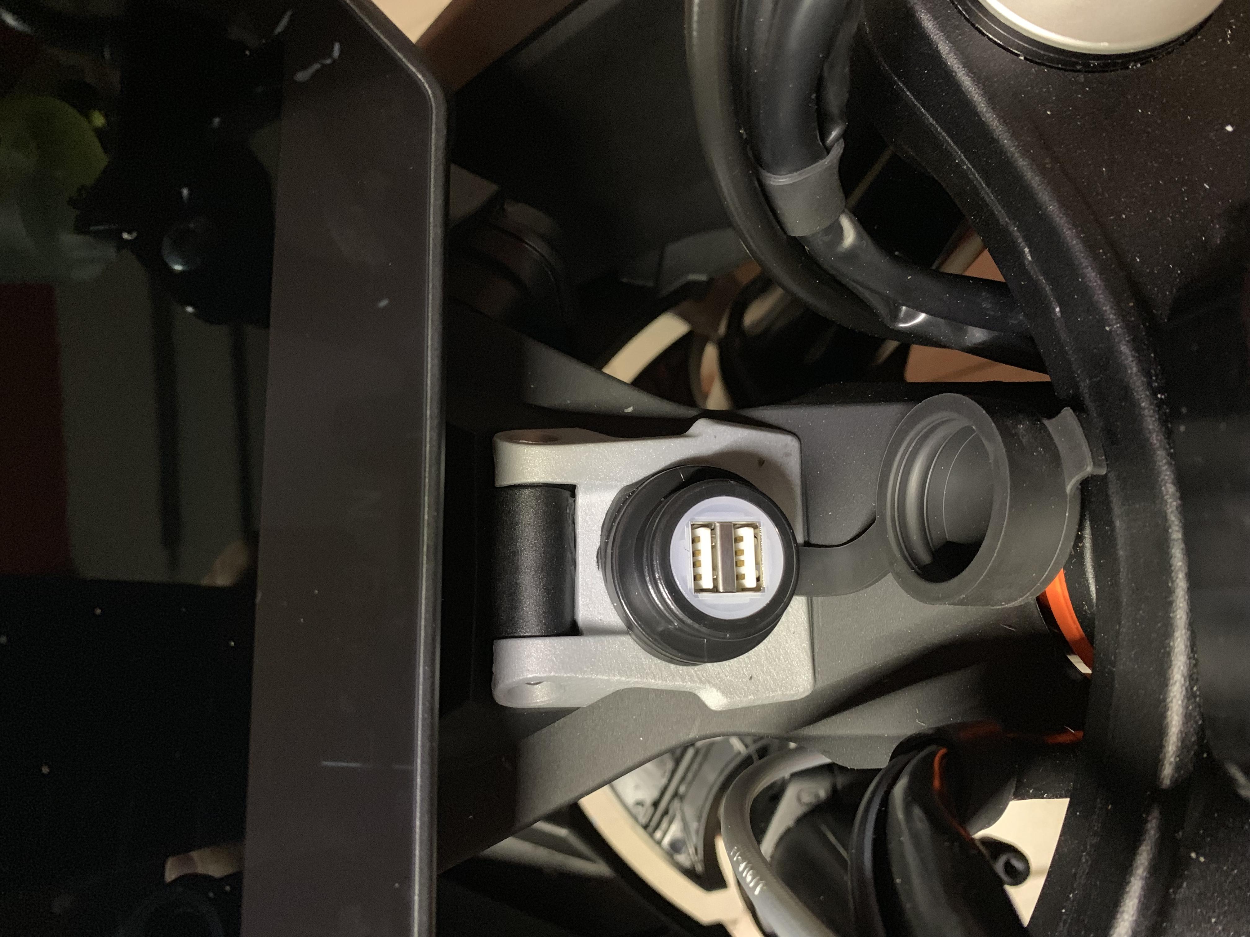

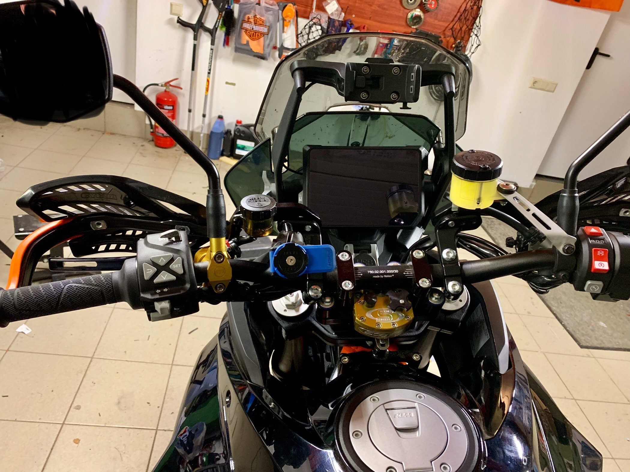

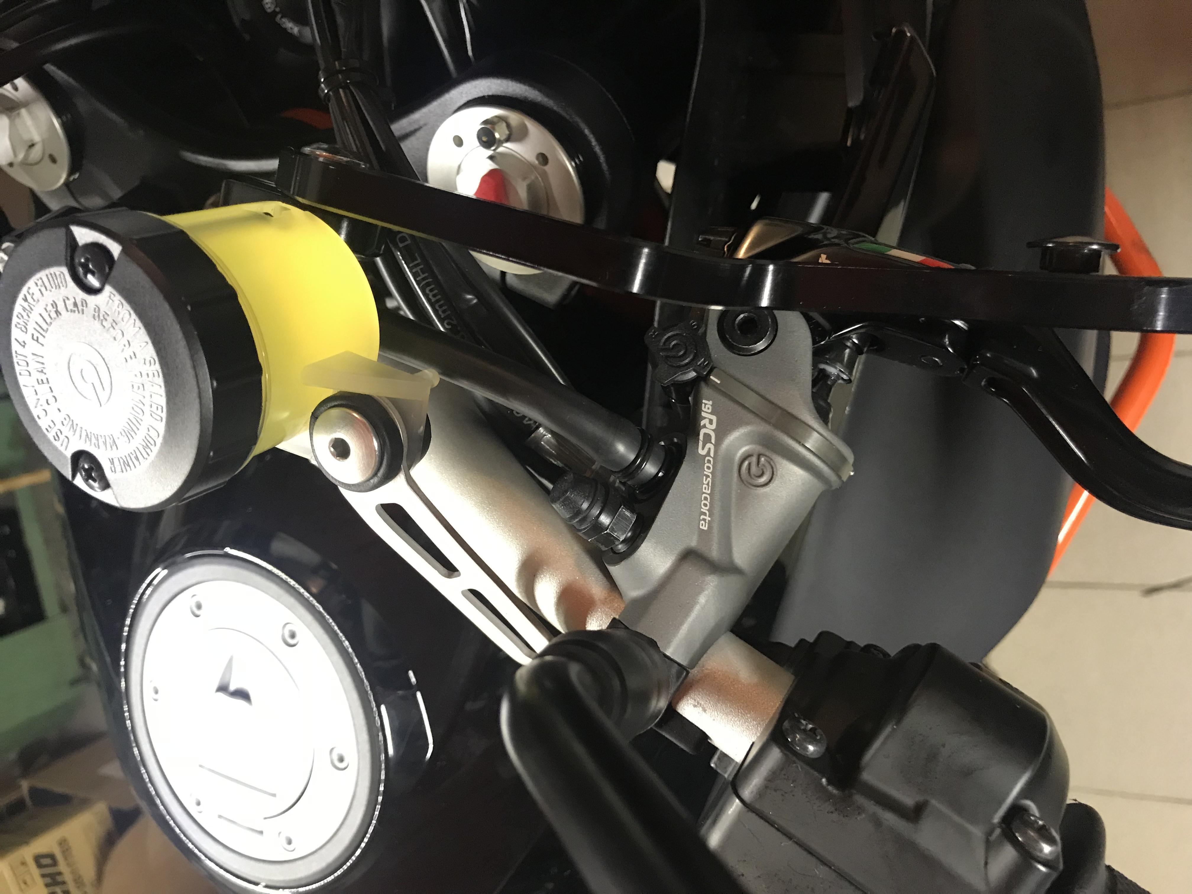

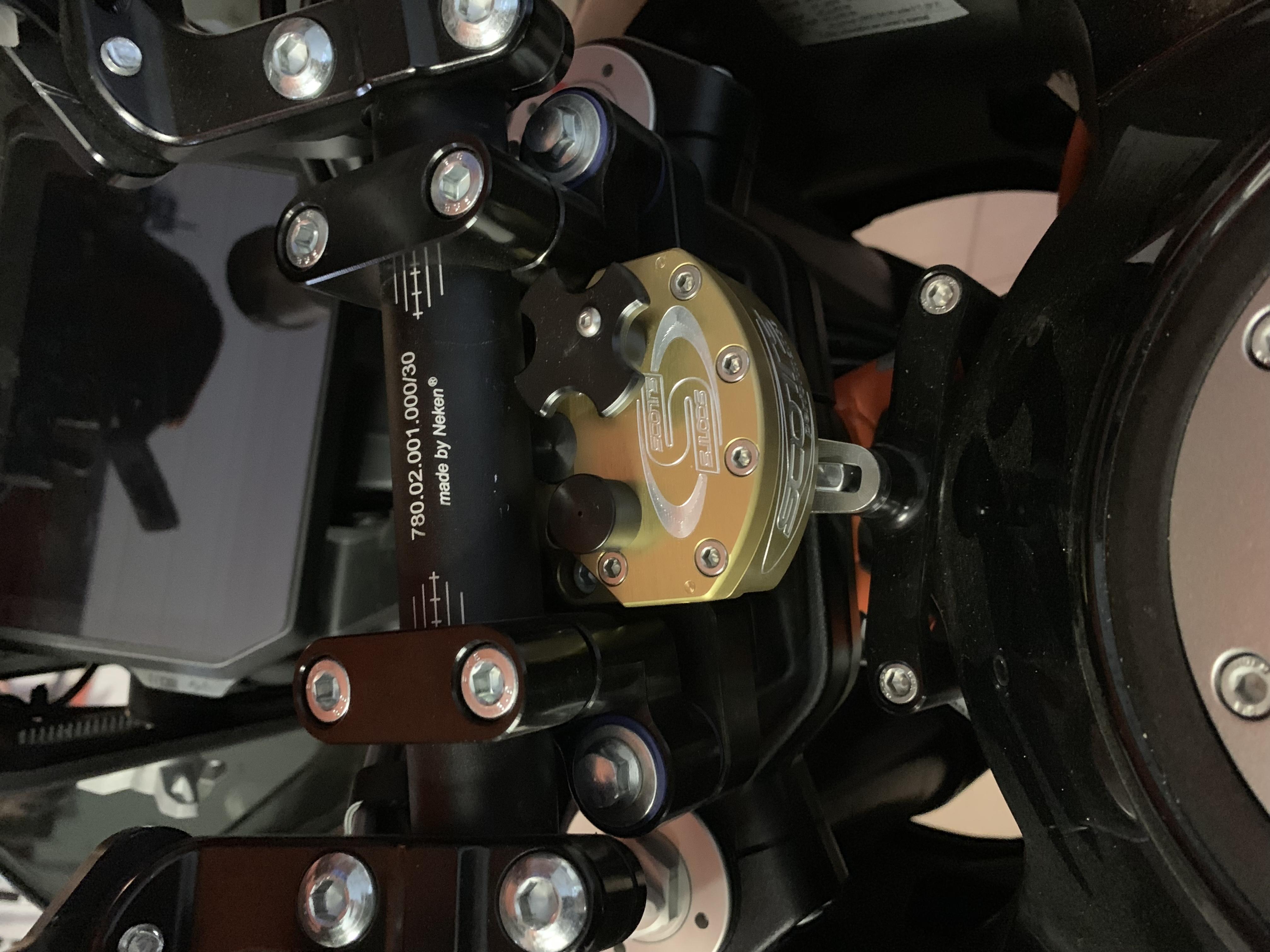

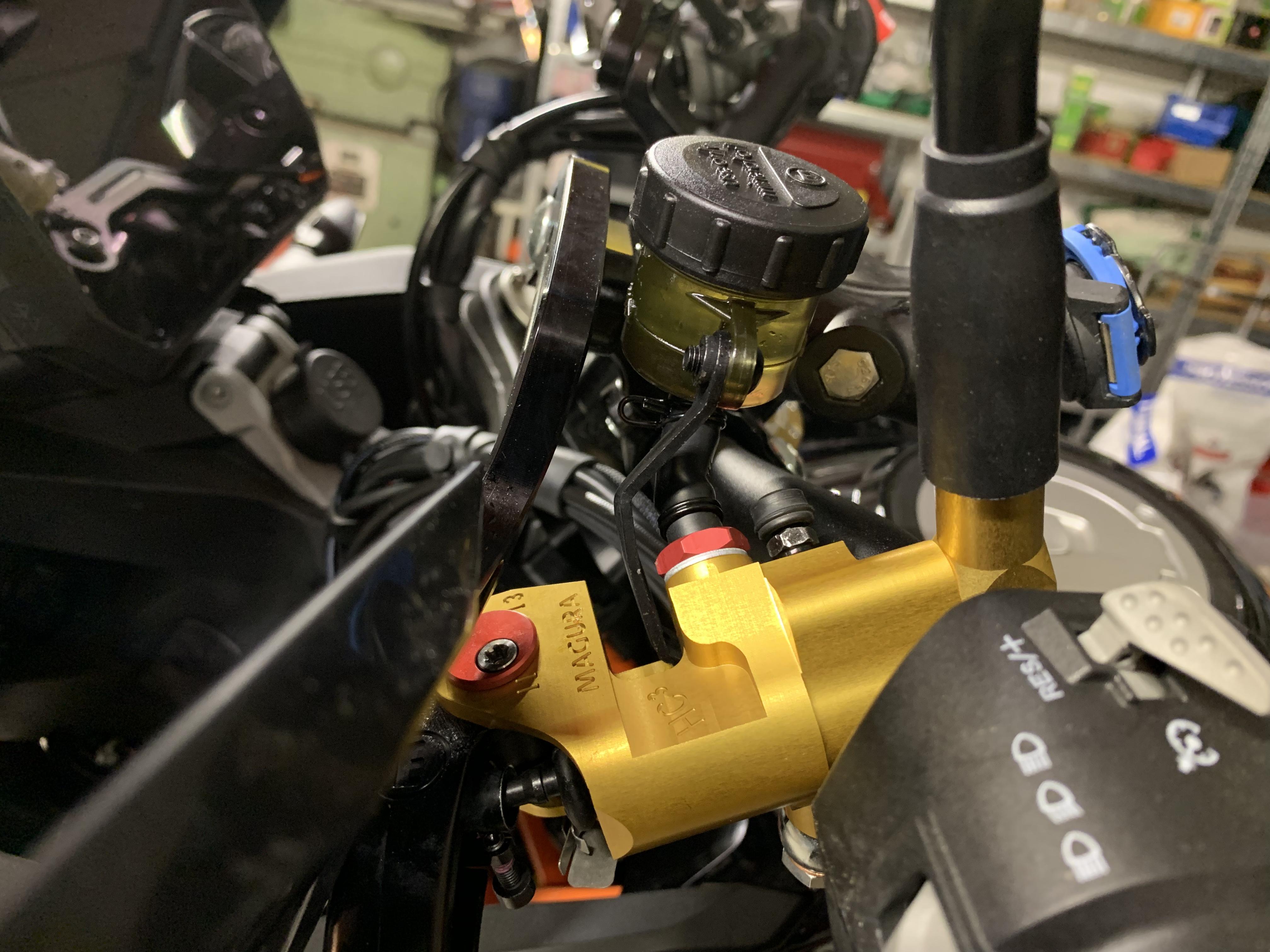

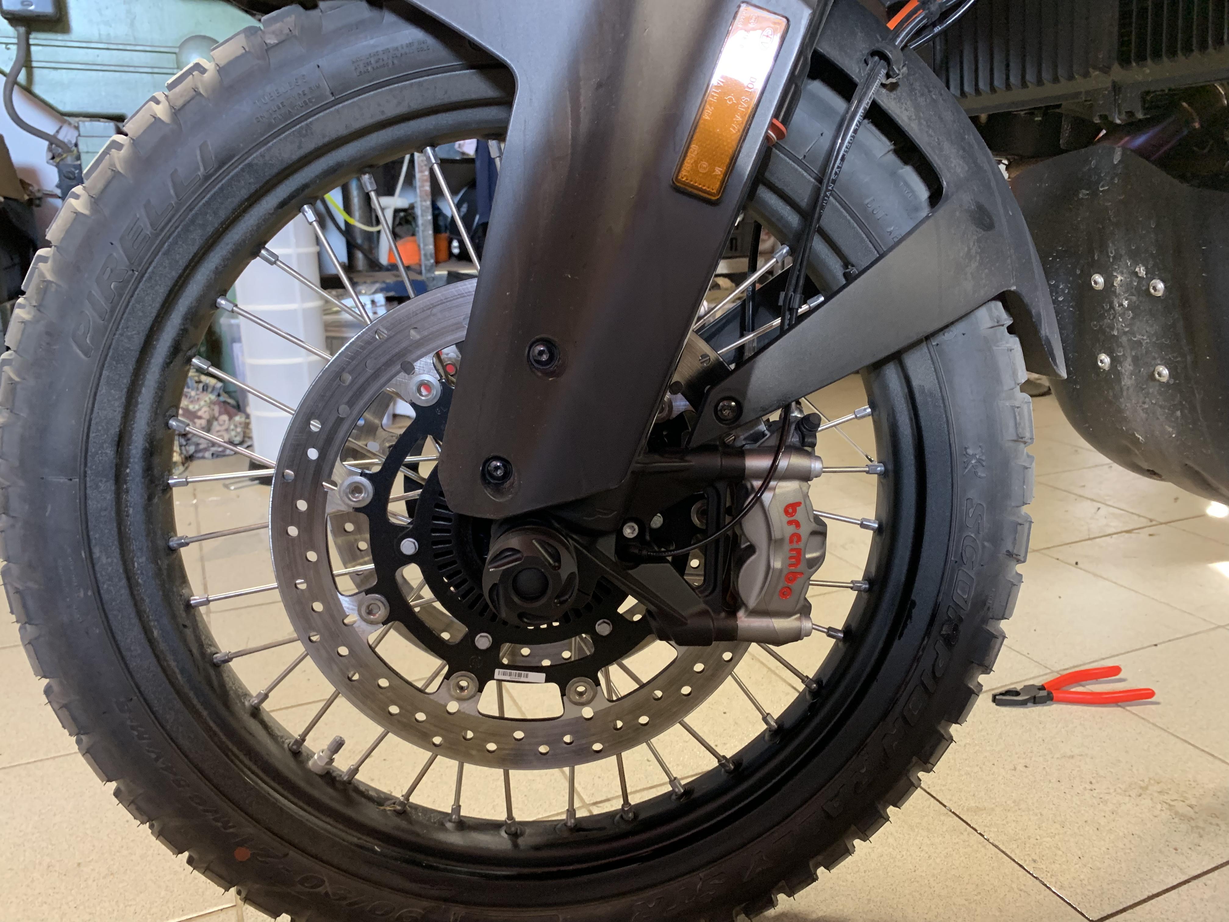

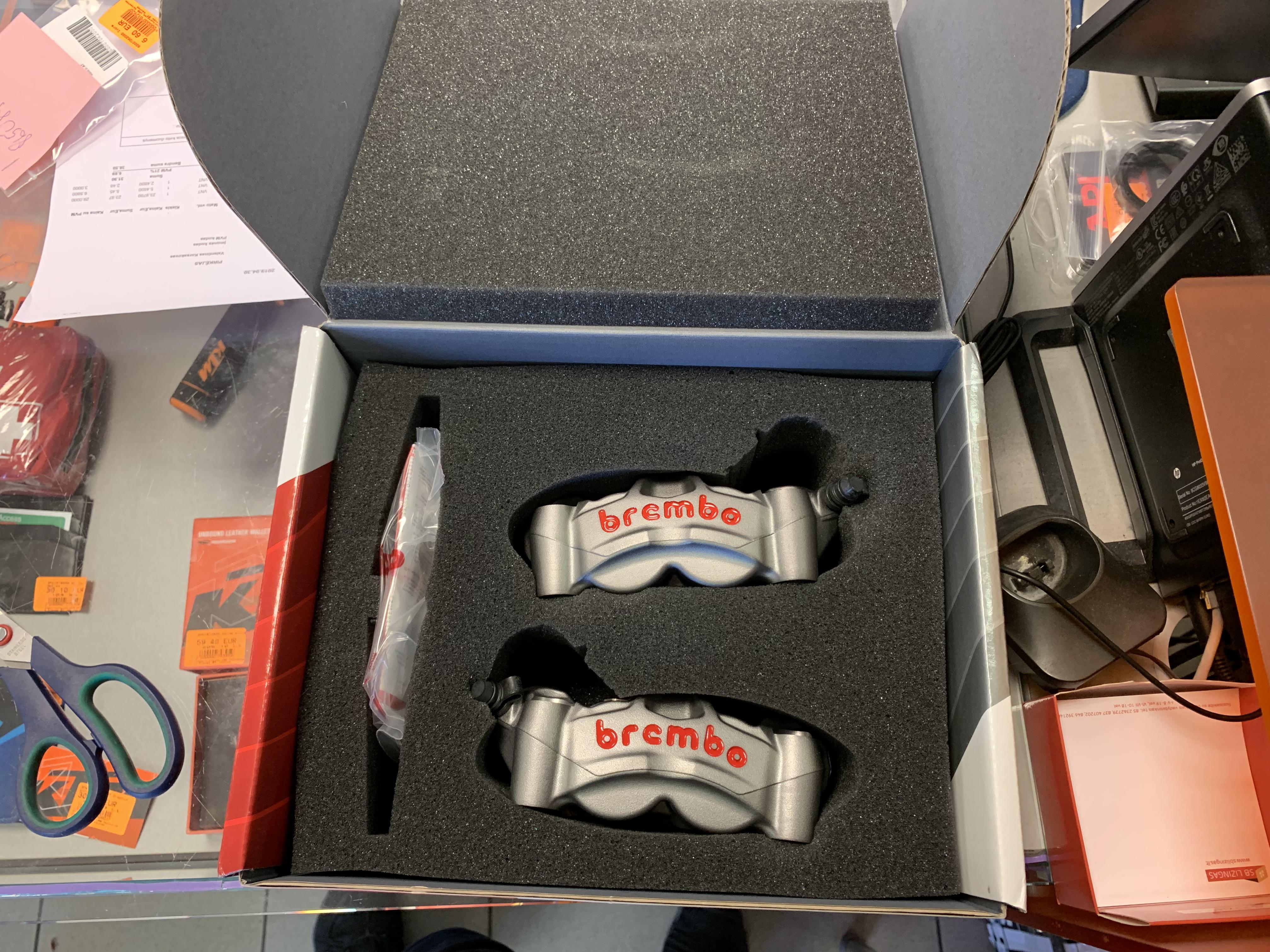

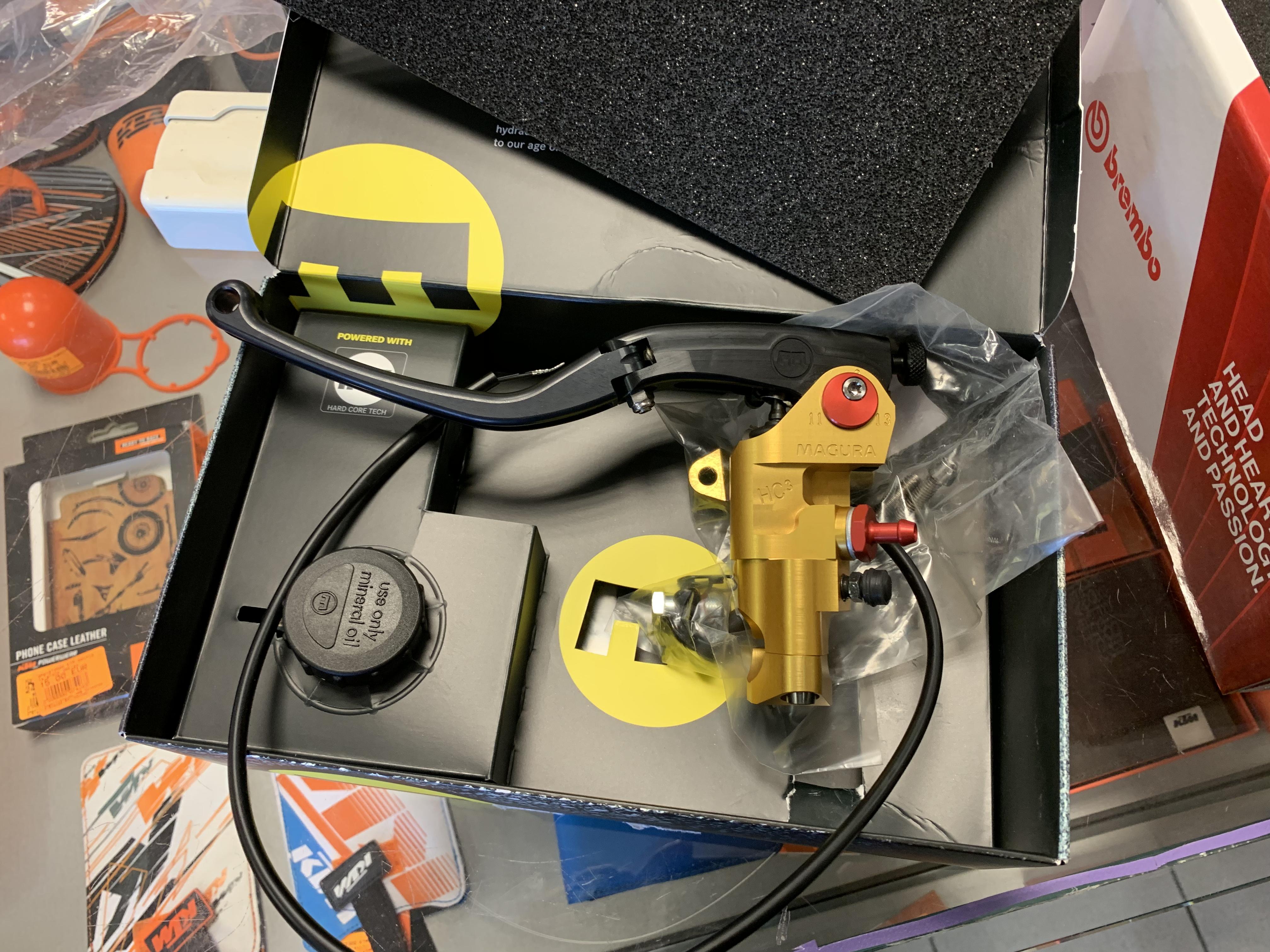

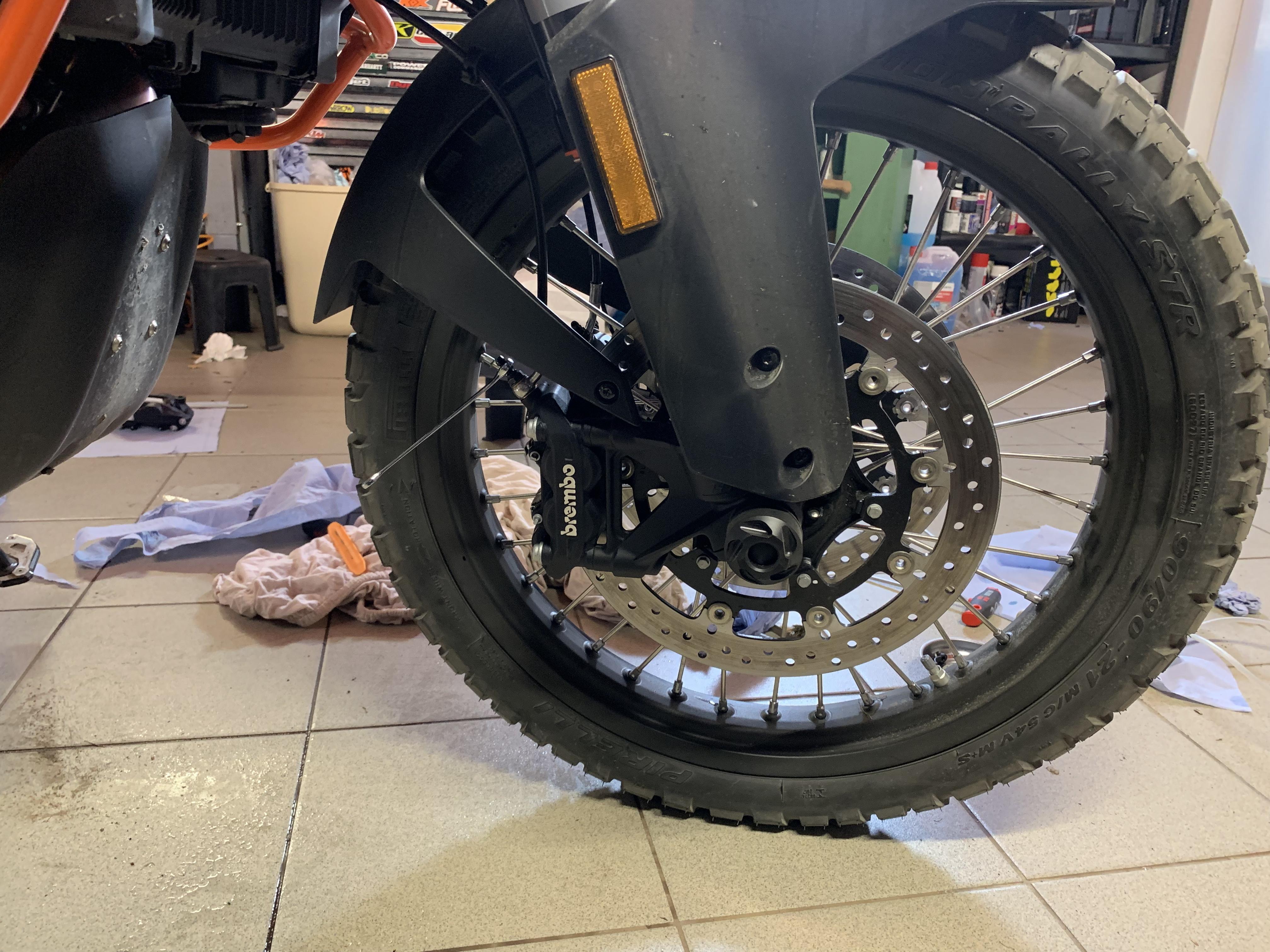

Улучшение управления, демфер Scotts на креплении Brp с сайлентблоками, решает проблему с воблингом. Правда его ощущал только при разгруженном передке и на зубастой резине. Кстати 1090Р более склонны к воблингу , похоже дело в более легкой морде. Решение с прикуркой с бестолковой крышкой. Заменены суппорты на моноблоки m50 и машинка Brembo RCS, ну и не сдержался от монтажа сцепления Mogura HC3 :).
