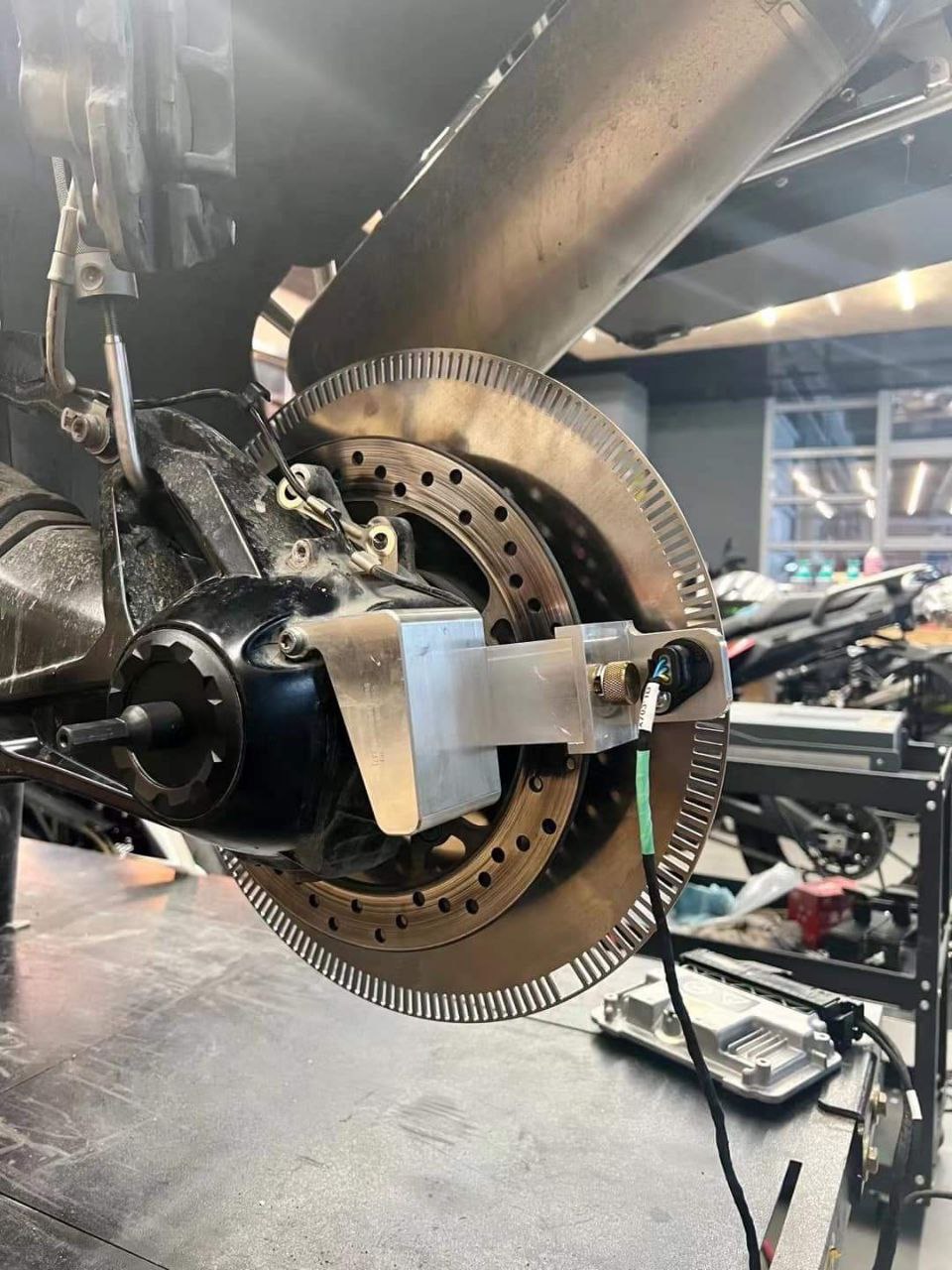

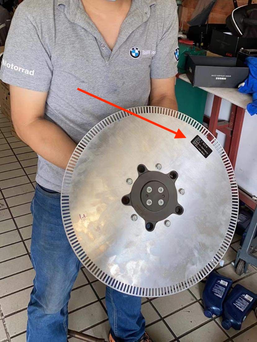

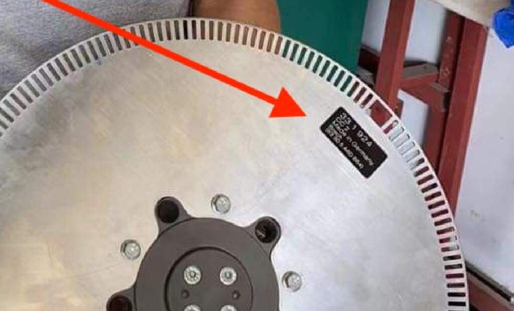

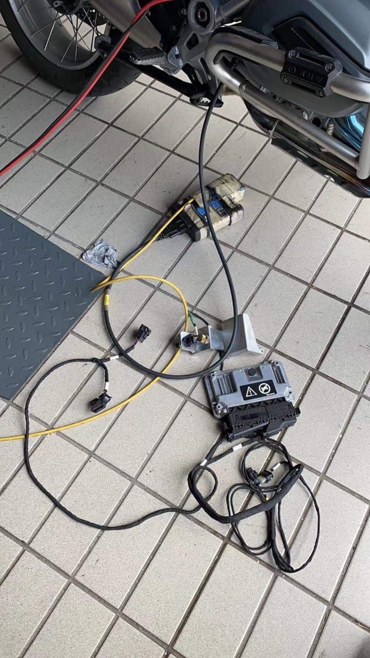

Вопрос к знатокам !
Что они делают?
Для чего этот "чудо диск" c номером BMW ?
Ru$lan
330
12
С-Пб
  1. BMW F 850 GS
Диск с определённым количеством меток на оборот и одной широкой прорезью показывающей количество оборотов.
Схема классического оптического энкодера, применяющегося, как обратная связь по положению, в промышленности и вообще везде.
На выходе, после обработки получим количество оборотов и расстояние, которое пройдёт колесо, после срабатывания определённых условий.
Применительно к байку, предположу настройку эффективности тормозов (без учета массы и инерции) или режимов трекшен-контроля и т.д.
FunCar
269
Оптики тут нет, датчик колена через точеный уголок да. Зубов на диске 180 где-то есть. В данном случае могу предположить что им зачем-то понадобилось измерять точное положение выходного вала или обоих колес (наверно и на переднем колесе тоже что-то подобное закрепили). Могу согласится и походу что что-то пишут для трекшна, а скорее для автопилота, вроде как они давно балуются этим.
Вот нахрена DME юзают как прокладку, наверно костыли - собрали из того что было в сейчас в наличии, вот есть блок, софт на него они могут любой написать в том числе юзать как логгер или дополнительный блок.
Texas
2,013
32
  1. BMW R NineT
  1. BMW R 1250 GS
  2. BMW R 1250 RT
Инкрементное колесо с датчиком, ЭБУ и приводом (нет на фото) применяются для диагностики состояния карданного вала на всей серии К5х. Замеряют, а точнее сравнивают, они разницу угловых скоростей. В России пока такого нет, но очень хочется
Механик
130
СПб
Какой именно дефект кардана диагностируют при помощи данного устройства? Люфт в шлицах или крестовине? Если только люфты, то почему это нельзя сделать при помощи индикатора, как это делается на квадроциклах и другой карданной мото технике? Или есть ещё какие-либо дефекты иного плана?
YURYI
149
Согласно официальной формулировке BMW Motorrad, «в целях улучшения долгосрочного качества» авторизованные мастерские в настоящее время готовятся к масштабной сервисной кампании: карданные валы 440 000 мотоциклов по всему миру должны быть проверены в течение ближайшие несколько месяцев, в идеале в рамках плановых проверок будет.*72 000 из них только в Германии.*Кампания в первую очередь затрагивает самую важную модель BMW: оппозитный GS.*В частности, R 1250 GS и*R 1200 GS*2013 года выпуска, оба типа K50, а также соответствующие варианты для приключений, тип K51.*Кроме того, есть официальная версия РТ, тип К52
Карданная проверка специальным устройством
Чтобы не пришлось открывать кардан на всех 440 000 соответствующих мотоциклов, каждая авторизованная мастерская должна быть снабжена специальным испытательным устройством.*Вместо заднего колеса монтируется измерительный диск, а затем кардан протаскивается по задней оси на холостом ходу, то есть вращается.*Этот стресс-тест проводится при различных изменениях нагрузки и скорости, при этом датчики отслеживают силы и вибрации.*Если все остается в пределах предопределенного нормального диапазона, проверенный стабилизатор считается «в порядке».*Если есть какие-либо отклонения, проводится тщательный осмотр.*В частности, карданный шарнир с его четырьмя подшипниками качения, а также редуктор заднего моста проверяется на наличие ржавчины и повреждений.*В случае необходимости замены деталей.
Soleg
330
15
Вот суки, т.е. есть заложенный дефект, который долго не хотели признавать. Видать где-то у кого-то от вибрации развалилось пару карданов вкупе с редукторами. И причина, скорее всего, в несоответствии посадочных диаметров ступиц крестовин или их какой овальности/кривости, потому что крестовину дохлую определить можно и без этих танцев с бубнами.

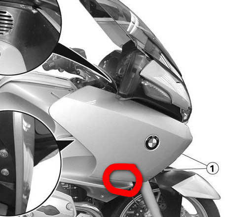

Добрый день. Похожая ситуация. Пытаюсь настроить (Мотосканом) возможность смотреть температуру окружающей среды (R 1200 RT, 2009). Привык я к нему на своем предыдущем моте (F 800 ST). А здесь что-то не получается. Похоже, не находит наружный температурный датчик. Подскажите, где его искать на RT? Спасибо.
В остальном, как мне кажется, показывает всю доступную информацию.
