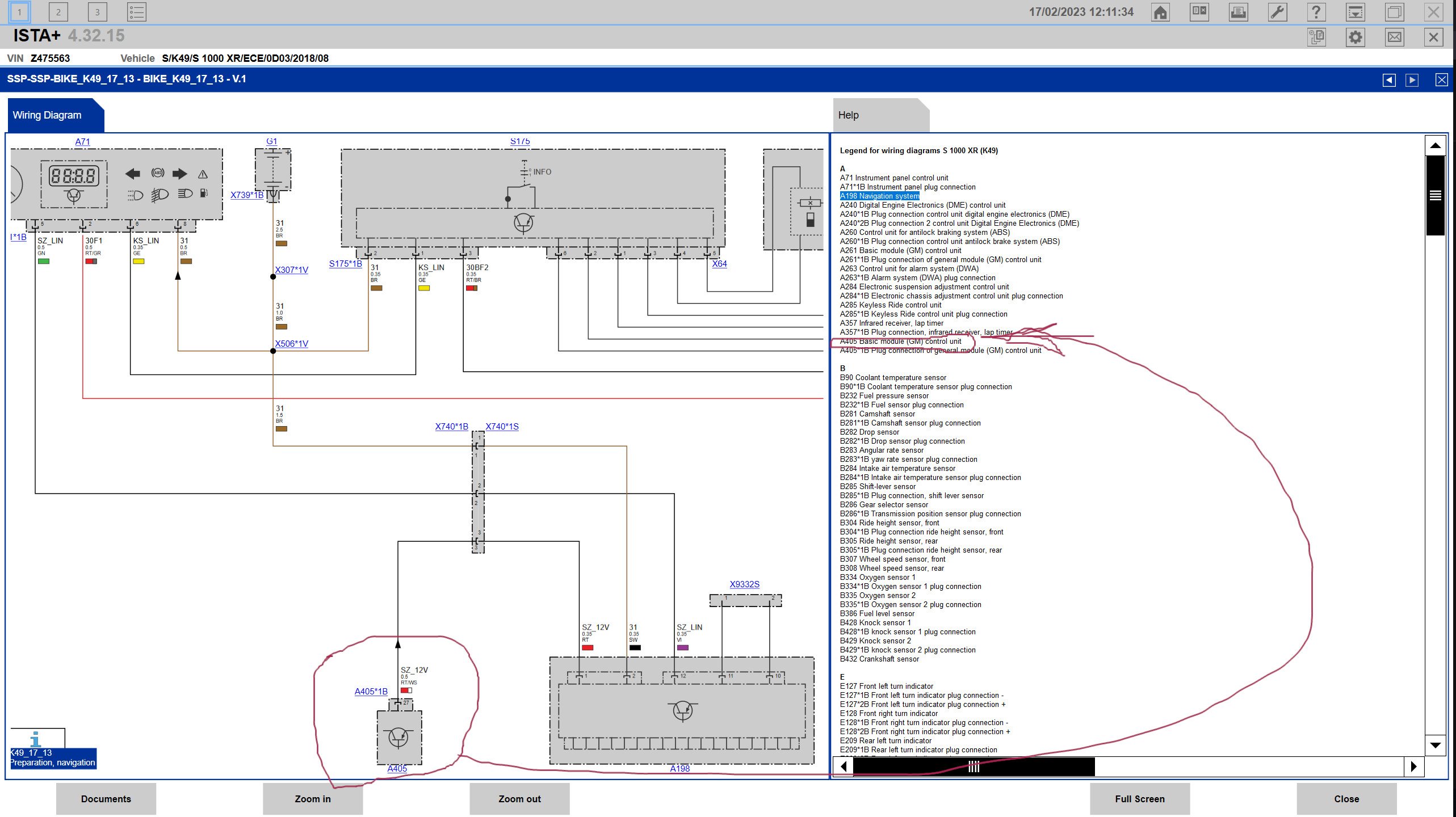

Доброго дня.
Подскажите.... У меня s1000xr 2018г.
Есть заводская подготовка для навигатора, установлен кредл. Но когда я ставлю в него китайский держатель для телефона, на нем нет питания. (держатель 100% рабочий, на других мотоциклах BMW при установке в такой же кредл зарядка телефона работает).
Собственно вопрос, у меня не сделано кодирование для работы навигатора и соответственно на разьеме навигатора нет питания., или это вероятно техническая неисправность... Какие возможные пути решения. ?

Схему в райнголде посмотрите, как подается питание на кредл.

azart
Насколько я понимаю, питание кредла навигатора идет из A405 Basic module (GM) control unit.
Все таки похоже на отсутствие кодировки. Может кто подскажет, какая опция за это отвечает ?

azart
Переформулирую вопрос. Кто сможет сделать (разумеется на возмездной основе), что бы появилось питание навигатора?
Если такая уверенность, что не хватает только кодирования, смотри расшифровку VIN мото, на котором есть питание на кредл и в нем ничего не кодировали слева, какие есть опции, отвечающие за это, добавляй в свой, кодируй, можно весь мот, но предварительно считываем кодировки и сохраняем, чтобы, если что, вернуть взад. Софт нужен - E-Sys, возможно с лаунчером. Если в Москве находишься, подъедь на/с мото, или как станет теплей, подключу, объясню, нажимай на кнопки сам. Безвозмездно. Поломаешь - восстановлю, за деньги. :)
Посмотри на ютубе видео про добавление опций на бмв ф-серии. На твоем моте все так же.
