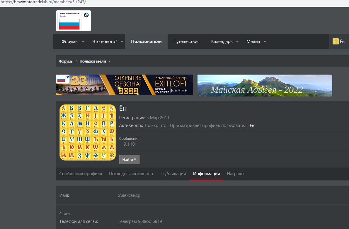

Извините что влезаю, Саш, дозвониться до тебя не могу, ….6819 правильный номер? Сообщения в личку тоже не отправить.
Ён_
9,545
Не тут ищите:)
