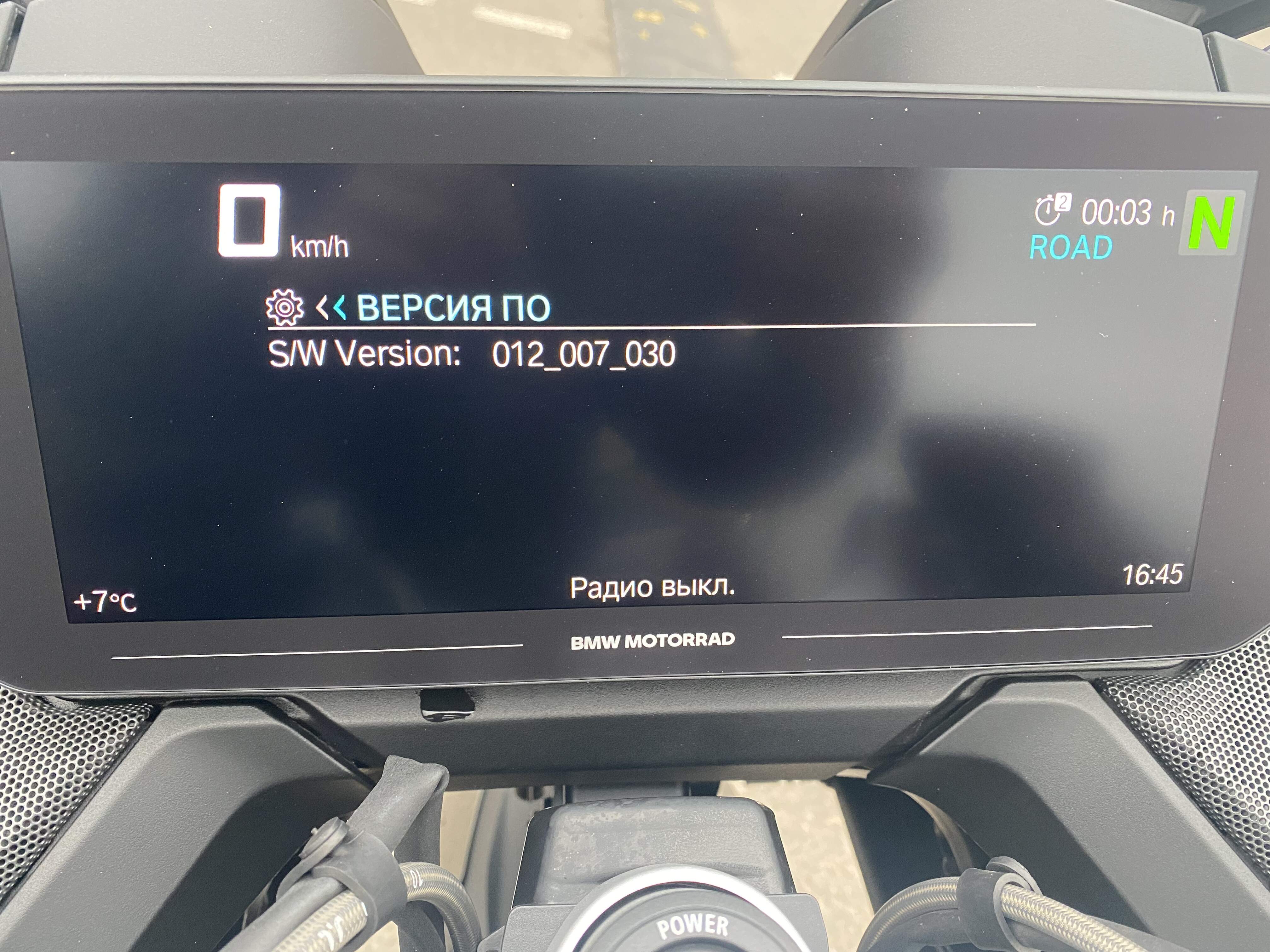

Добрый вечер.
Есть ли на РТху1250 прошивка свежее 011_007_035 ?
Стучитесь к дилеру.
