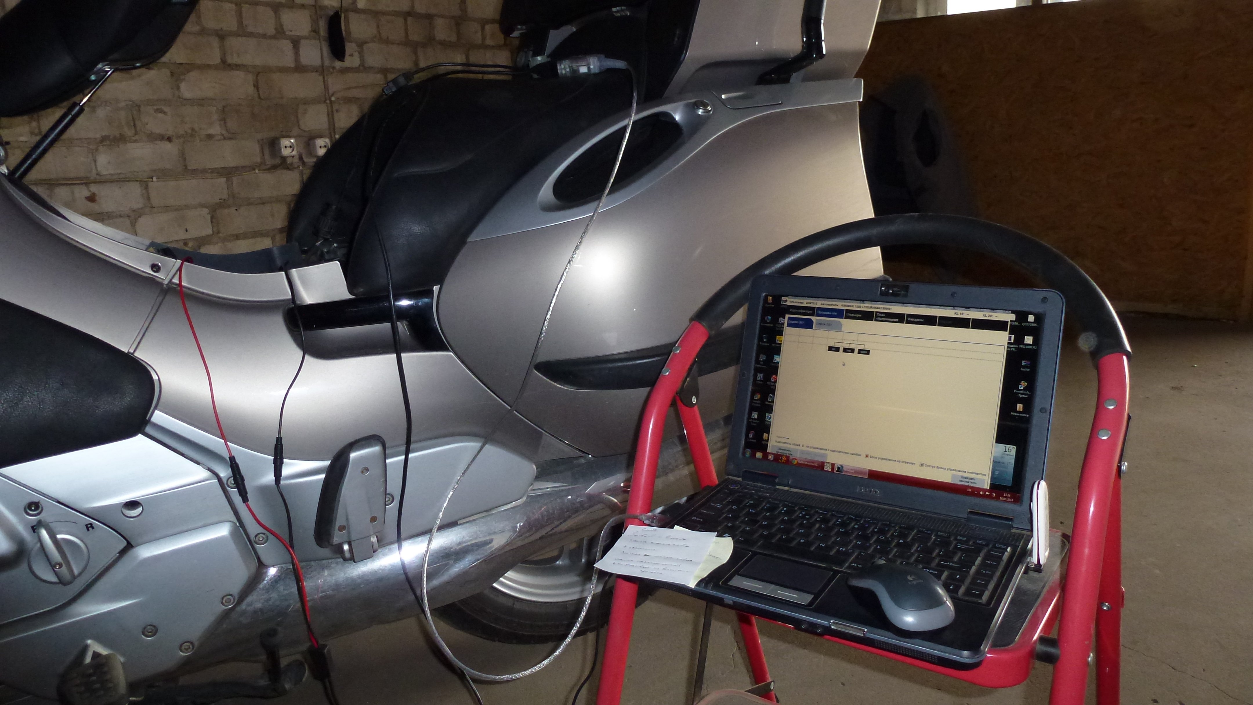

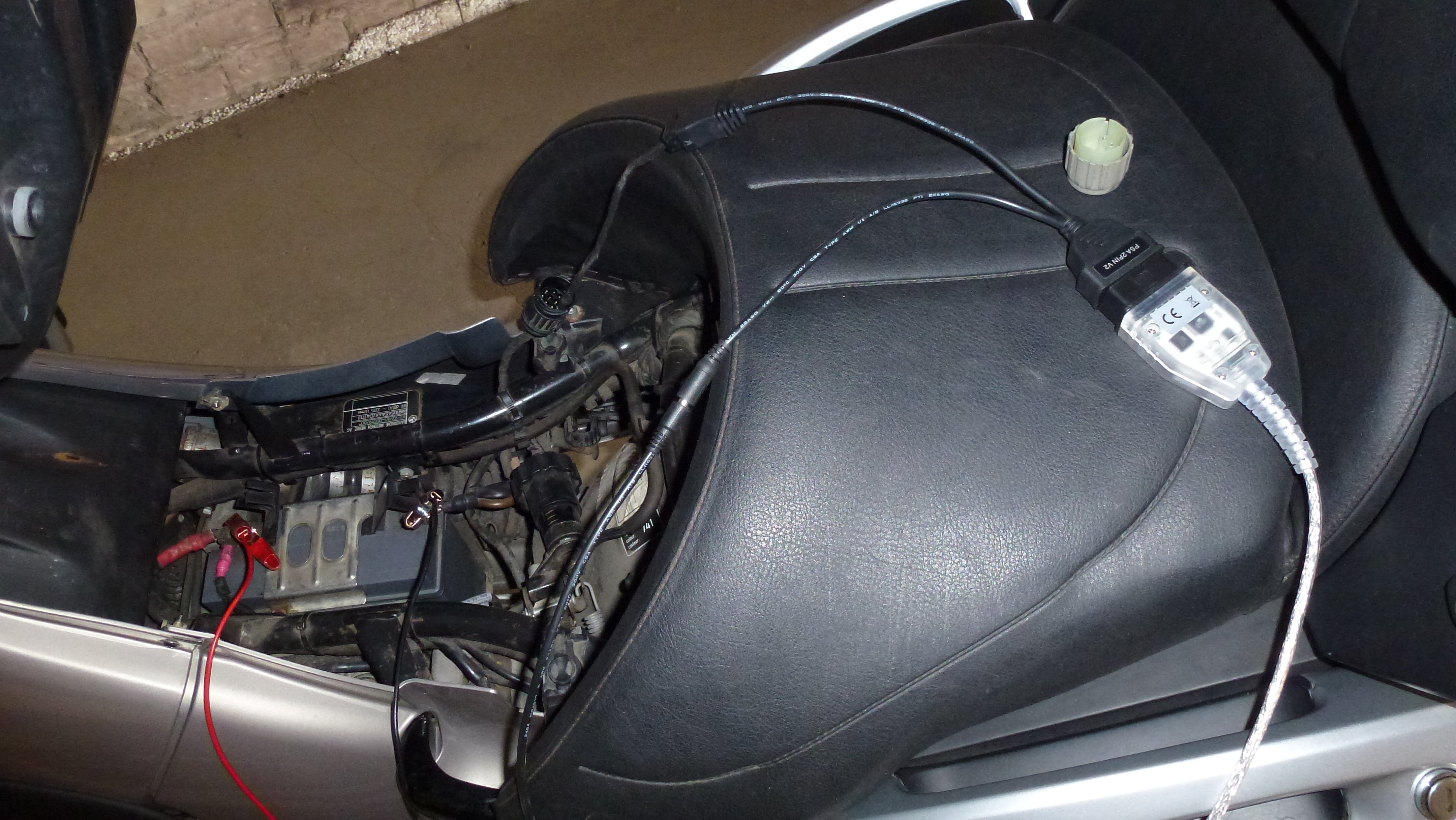

Привет коллеги,вливаюсь в эту тему для расширения географии и обмена опыта.
И так:
Для удобства подключения использую OBD для диагностики Renault старых моделей,подходит также Audi и Fiat,где есть выход К-лайна и питания (провода для подключения к АКБ были в комплекте)
Тренинг прошол на своём LT, GS 800, R 1200 RT. Белых пятен есчо много,пока.
И есчо,на LT можно установить любой литраж резерва бензина-ПРОВЕРЕНО РАБОТАЕТ,заводская установка 4 литра,для этого нужно:
-пустой бак
-залить необходимое кол-во топлива (у меня вышло 9 литров чтобы насос был покрыт бензином-охлаждатся же надо)
-включить зажигание
-на 3й пин разъёма диагностики подать "-" (массу) на 2 секунды
-лампочка резерва начнёт мигать,что указывает на выполнения процесса
На других моделях не испробовано.
