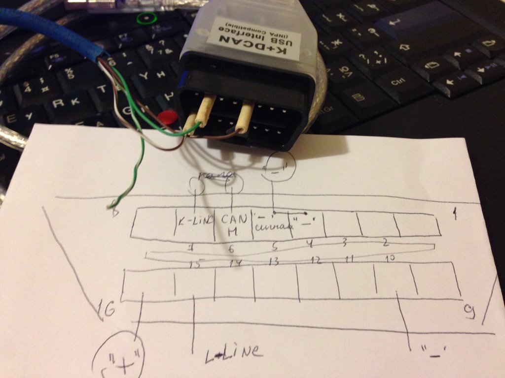

Вчера проверил этот Китайский адаптер как он работает с К линией.
Иии... скажу я вам, что он отлично работает! Адвенчер 11 года прочитал.
Вот так я его подключал, после того как посмотрел в адаптере задействованные контакты.
Этот адаптер не читал мот с временем ожидания в 16 мсек, надо ставить 1.
DCAN у этого адаптера проверил, он рабочий.
Осталось сырого гуся заманить! Попробую завтра в прикормленном месте поохотиться на них:)

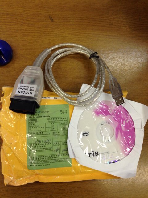

У меня шел диск в комплекте, на нём драйверы и инструкция от flash-service@bmw.de, в которой отдельно указано установить 1мс время задержки в свойствах COM-порта
Ён_
9,545
Во всех форумах и источниках говорят, про это значение. Так что это не новость для тех кто собаку съел на этом деле:)

Девайс пришел.
"Кошечки", вставайте в ряд:)))
Распиновка разъема у адаптера (другие выводы не задействованы)
На фотке приведено подключение проводков для К линии.
Для подключения к водяному гусю нужно зеленый проводок подключить к контакту с права (CAN-H).

черный провод оказался плохим, контакты в нем выдавились при попытке подключения к гусю
Разъем разобрал, залью эпоксидкой для надежности
