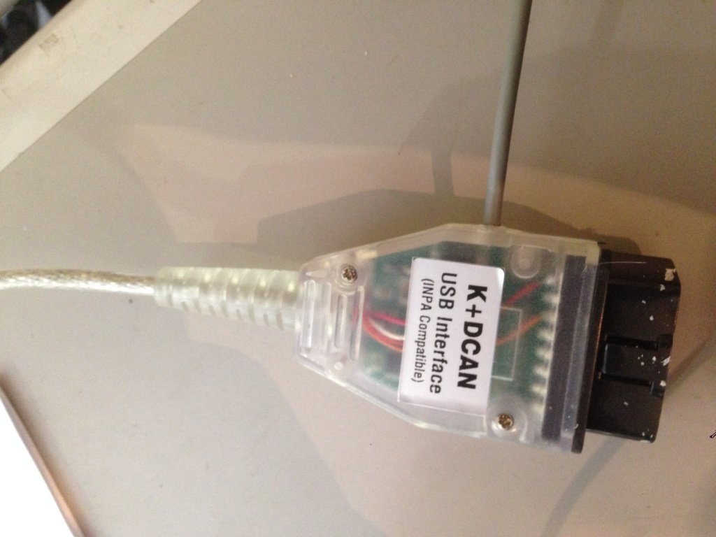

Припаял провода к разъемам, вот так получилось. Осталось с наконечниками разобраться.
    84.9 KB · Просмотры: 1,416
