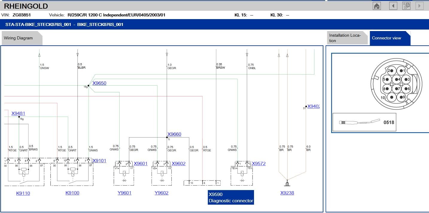

По схеме r1200c получается, что для диагностике используется распиновка:
k-line (1), +12В (6), земля (10), что отличается от r1200gs Ёна, где k-line (1), +12В (6), земля (4).
Неужели распиновка диагностики по k-line на разных моделях отличается?:dash2:

Вы скорее всего не правильно прочитали схему - (10) вывод это зажигание. У R1200GS, тоже так.
В вашей схеме, точка Х9650 это точка соединения земли. Соответственно на Y9601 и Y9602 не могут идти две земли :)

Прозвонил контакты. И (10) и (4) на r1200c это земля. Напряжение между любым из них и (6) чуть больше 12В и при выключенном, и при включённом зажигании. У меня заработало (почти) и так и так, можно сделать предварительный вывод, что любой можно использовать, я буду как на моей схеме, т.е. (10).
Теперь по сканированию. Программа не определяет мотоцикл - нет связи. Ввожу VIN, и далее тест работает, но не весь, а только мотор. Блок ABS не видит, пишет ошибку. Ошибки мотора читает (2 штуки - датчик Холла) и стирает. Адаптер - самопал на основе ft232, по схеме полный аналог мастеркитовского. Пробовал и на 1 и 16 мс, всё едино.
Проблема эта, как я понял из форумов, встречается часто, но не увидел пути к победе. Если кто в курсе, не поленитесь черкнуть. И что ставить для мастеркита, 1 или 16 мс? А то разные мнения тут...
Ошибся, извиняйте, темно было. Правильно, как у Ёна. Земля (4). (10), по-видимому, всё-так 12В на ключе.

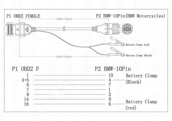

Вот нашел на просторах интернета:
Пины разъёма BMW (OEM - по решению производителя, т.е. может отличатся для разных моделей):
(1) K-Line
(2) OEM (вероятно, ABS reset)
(4) Земля
(6) +12В
(7) CAN high
(9) CAN low
(10) OEM (вероятно, +12В на ключе)
    33.4 KB · Просмотры: 1,641

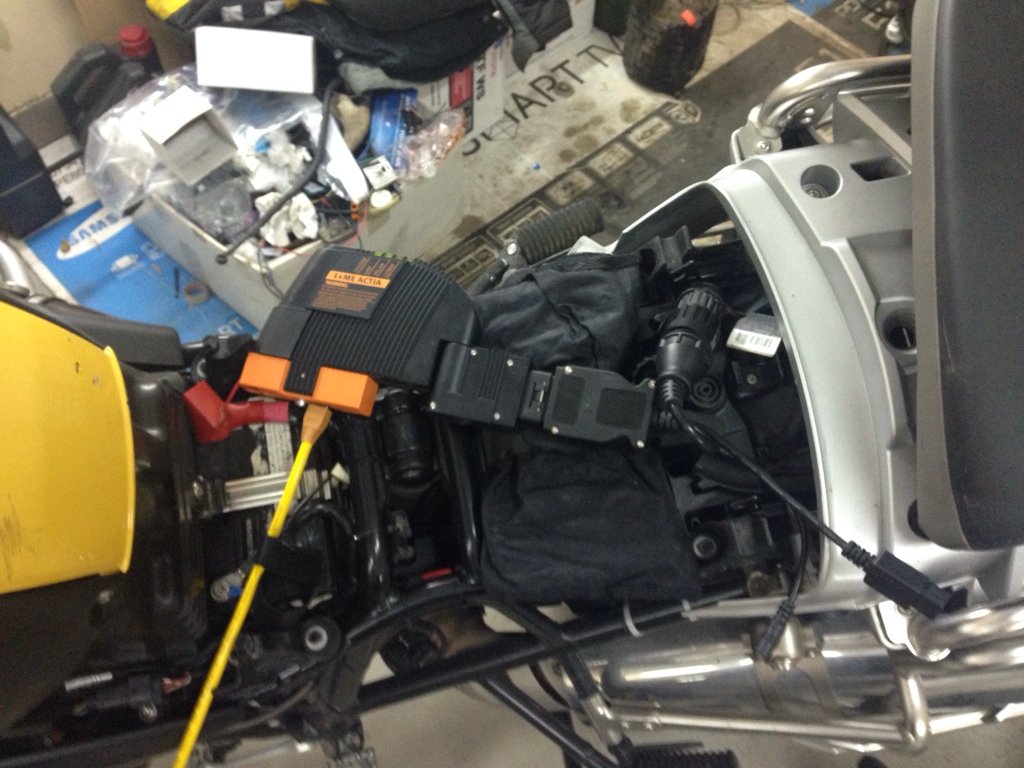

Сегодня попытался подключить адаптер K+DCAN, но увы- безрезультатно. Никак не могу установить дрова с диска для него. Ренголд встал на комп уже давно, а вот с адаптером никак не могу подружить. Может кто скинет дрова для адаптера, или посоветует что делать? Там на диске жуть какая-то, установка прог, шаги какие-то, все делал как написано, но выскакивает ошибка системная, подозреваю что прислали для ХР, а у меня 7-ка. Хотя в диспетчере устройств адаптер виден, загорается красным, когда втыкаю в разъем мотоцикла, но через секунд 10 гаснет и все.
