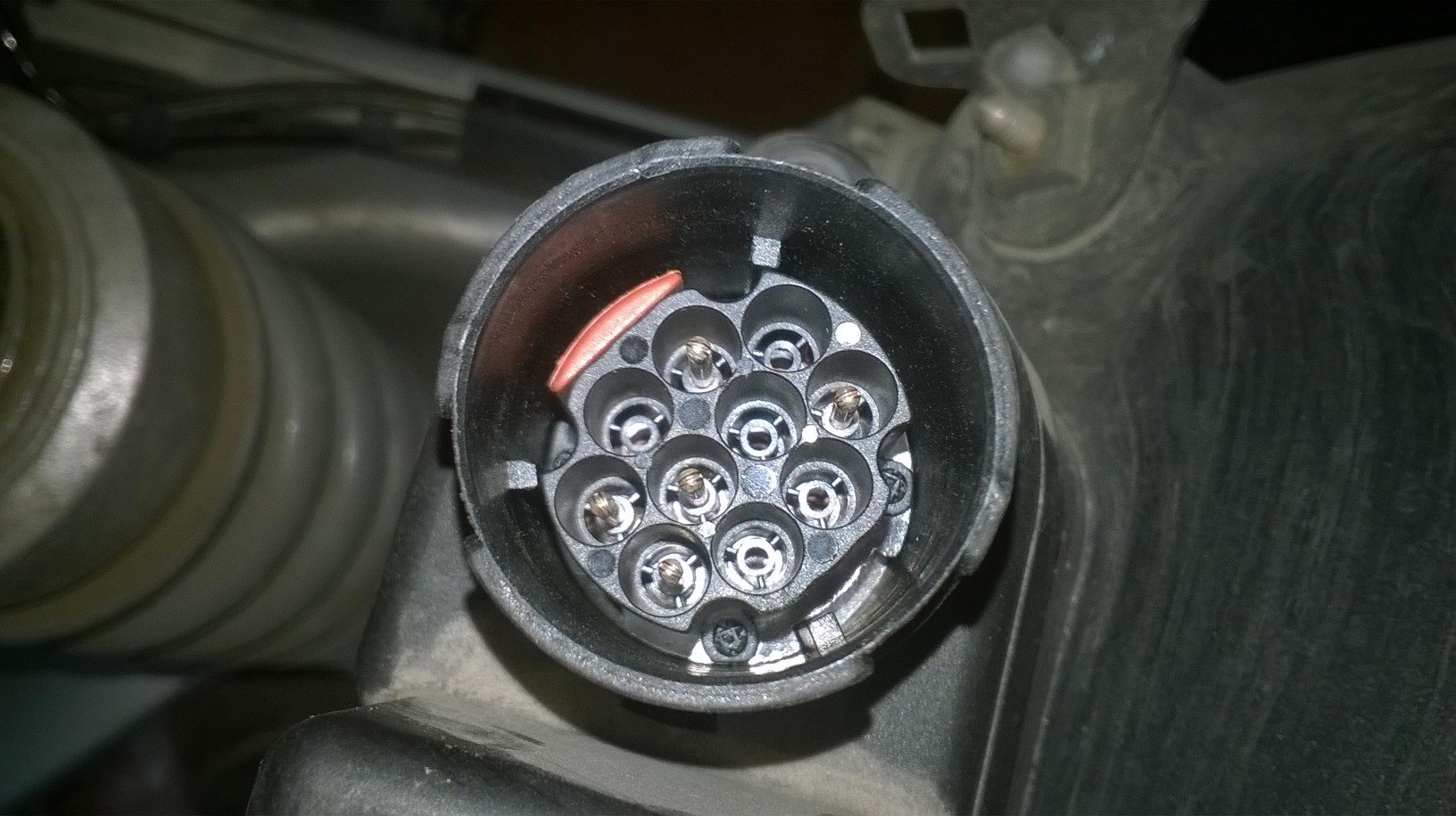

второй день изучаю тему про диагностику. увлекательней любого бестселлера ;) столкнулся с первым замешательством: контактов в моем k28 не 4, а 5. нужна помощь в распроводовке )

У меня тоже пять (1200GS 05года), зажигание и отдельный контакт АБС. При чём зажигание присутствует у всех на разъёме. Просто используйте три контакта указанных выше.

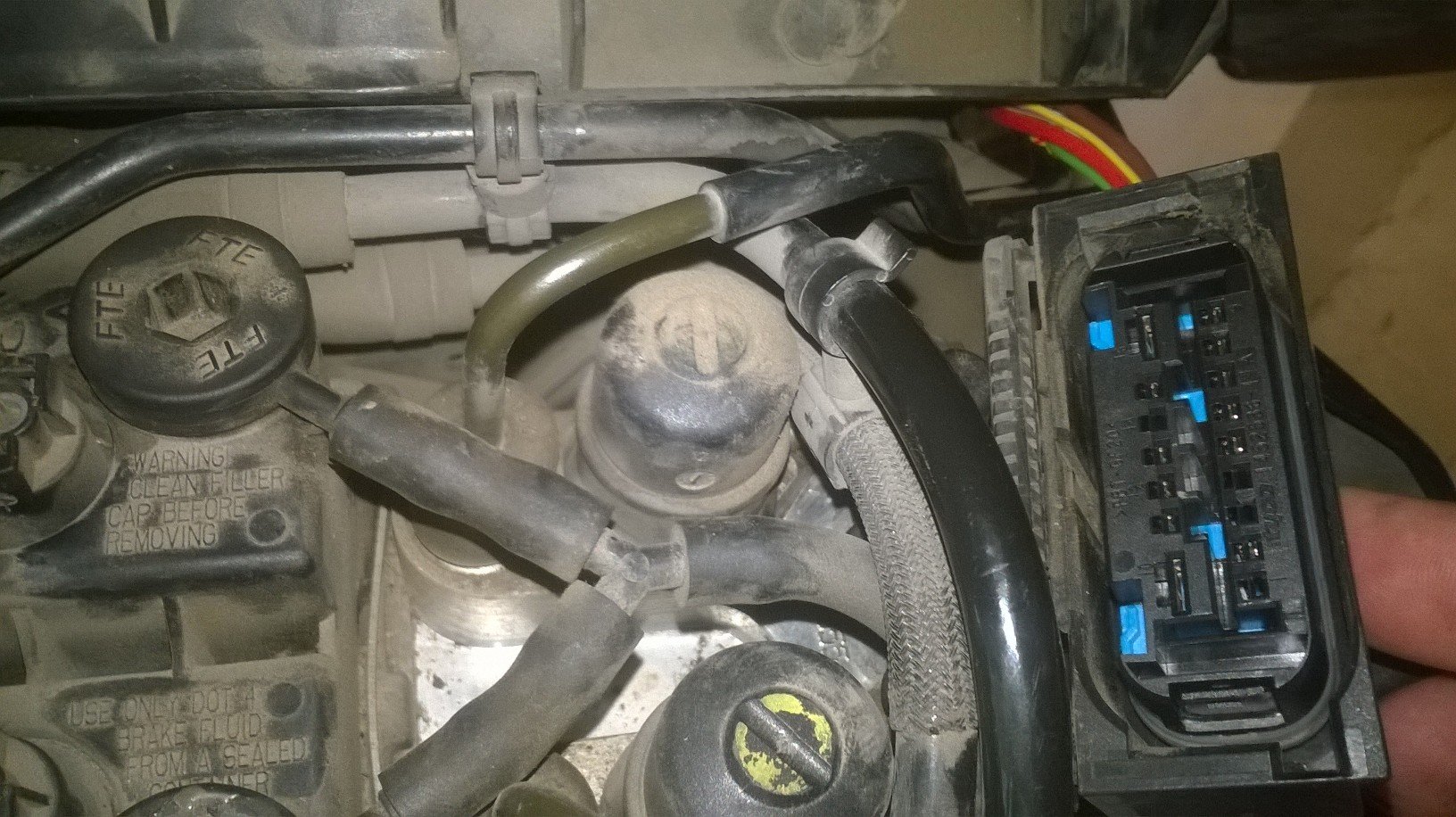

мне как раз протестировать блок абс нужно. был выжат передний и задний тормоз до максимума (жужжание усилителя прекратилось, мот 2005г.) и выключено зажигание. после этого, зажигание включено опять, но усилитель не тестируется и не срабатывает. горят задние тормозные огни как при выжатом тормозе. ездить не представляется возможным. чередой поисков решения проблемы я оказался на этом форуме. так нужен этот 5-й разъем? искать переходник на пять штекеров, или он бесполезен для запуска реинголда?
Мой опыт показал, что бесполезен, но у меня r1200c. Я не смог ABS программно перезагрузить, пробовал миллион вариантов, в том числе с использованием для диагностики ABS контакта диагностического разъёма. Только аппаратно. При аппаратной перезагрузке используется контакт ABS в диагностическом разъёме (он замыкается на массу) и кнопка перезагрузки ABS. Если у тебя кнопки нет, то залезаем в разъём ABS, контакт 21.

у меня разъем другой. буду искать по мануалам где тут "минус" )))
Я делал тоже первый раз, всё норм.
"Минуса" тут нет, нужно найти ногу reset ABS и замкнуть на "минус" аккумулятора. Во время нажатия "кнопки" разъем ABS должен быть на месте, т.е. соединён с колодкой ABS.
