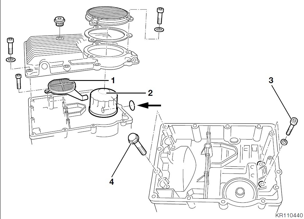

1.Кто какое масло льёт в двигатель?
2.Сколько съедается на 100км и при какой езде?
3.Сколько его нужно при замене?
4.Встречал кто съёмник маслофильтра оригинальный, или все пробивают и так откручивают?
5.Сам кто ни будь меняет?

Идешь в магазин, и покупаешь сьемник для фильта чашечного типа.
заливаешь масло чуть больше половины смотрового окна,
масло жрёт у каждого по разному, уменя например на 3000км 50-80грамм

Да,взял вот такой:
http://www.assortitools.ru/ombra/instrument-spetcialnogo-naznacheniya/semnik-maslyanykh-filtrov-chashka-76-14-chernyy
Аккуратно масло кушает.

Я лью только дилерское,5-6 тысяч и замена,за это время доливаю грам 200.
И совет,кто не знает: фильтр в масленой ване,поэтому фильтр и чашка должны быть чистыми во время монтажа.
