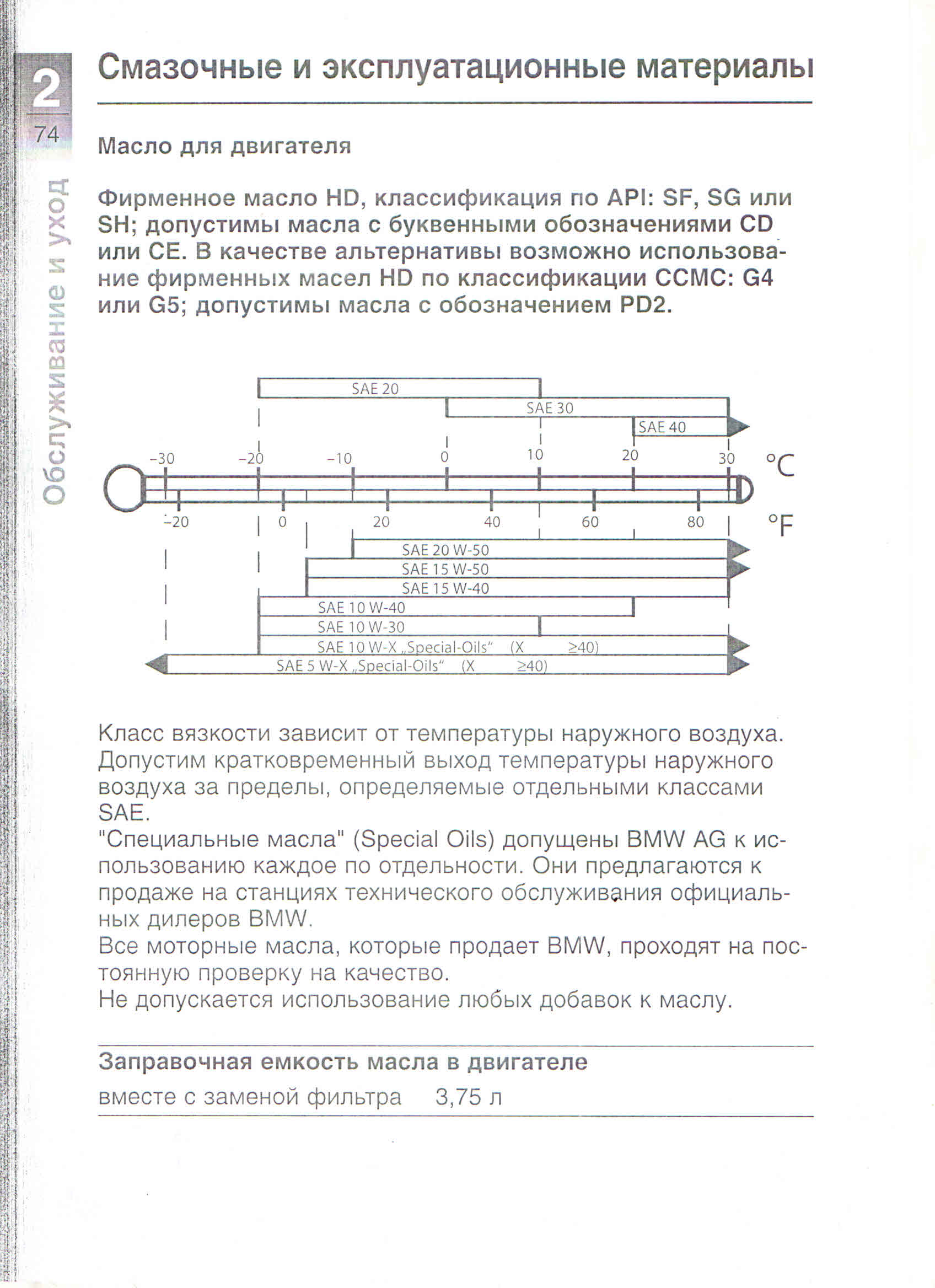

Я руководсвовался этим:
Greka
66
Где-то вычитал, если мотор и коробка смазываються одним и тем же маслом, то нужно заливать мото масло. Если коробка отдельно, то в мотор можно лить автомобильное масло.

I

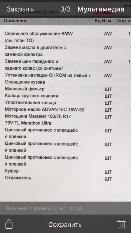

Ааа это из нашего мануала?!? Я не обратил внимания. А откуда тогда 15w50 взялось??
Из температурного режима эксплуатации.
Мой мот прежний хозяин обслуживал у официалов. Вот последний заказ-наряд. Обрати внимание на масло и его вязкость, которое залили официалы. B40C0E72-5210-4CB7-A5F2-AEDE55E0FAB0.jpg
