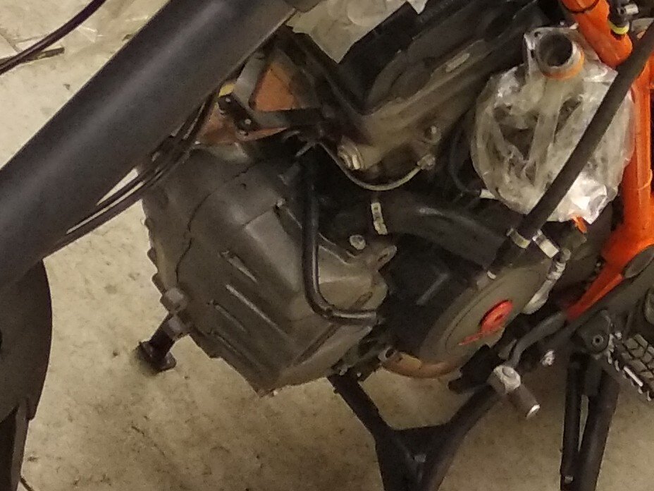

Кто-нибудь, сфотайте, пожалуйста, к чему крепится кронштейн, который отводит топливную трубку от коллектора (под радиатором). На R версии, на простой такого кронштейна нет.
