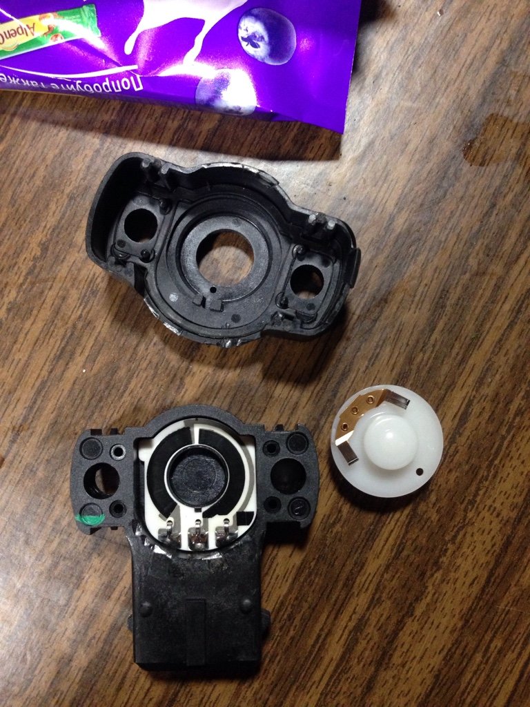

Датчик положения дросселя диагностируется как исправный ! Датчик детонации неисправен ! Купил, заменю при ТО !
Кто диагностирует датчик как исправным, DME? Если так то это не значит что датчик исправен.
Можно датчик положения дроссельной заслонки разобрать и почистить его токопроводящие дорожк.
Если искать новый датчик и неустраивает ценник в 8000 руб, то ищите его в запчастях для машин, он там применялся.

Что такое DME ? Диагностирует рейнголд.
Проблема кстати решена путем промывки форсунок, разгадал следующим образом. Вынул форсунки из патрубка, в режиме теста форсунок GS 911 пшикал ими на бумагу, смотрел факел. Левая жуть как неровно пшикала. Состав винс для промывки инжекторов сделал свое дело ! Ну и скинул все значения адаптации для системы.
А датчик положения заслонки надо смотреть на проценты открытия в любой диагностике, если ровно меняются значения при прокрутке газа, значит все ок, если попрыгивают значит дорожкам хана.
Датчик детонации кстати зря покупал, разъем козлячий, разъединился.
