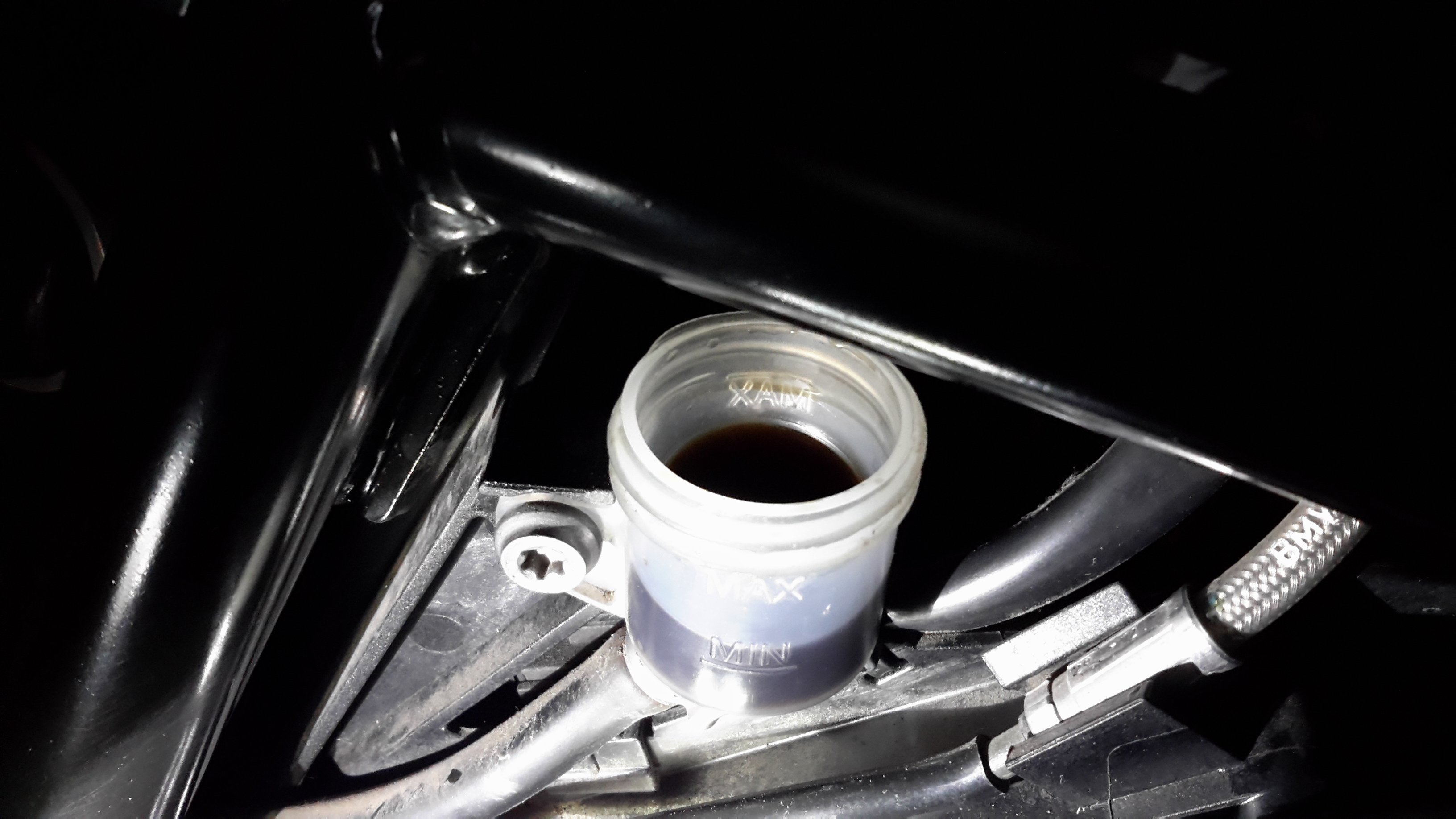

Добрый день. Подскажите судя по фото качество тормозуха в заднем бачке как?

ADBJJJ
95
Да собственно позавчера тип поменяли у одного официального дилера.
Сегодня ездил с претензией.
Вину признали, оперативно заменили как надо (теперь светло жёлтая прозрачная), принесли извинения, обещали найти и казнить виновных.

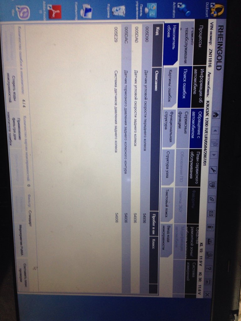

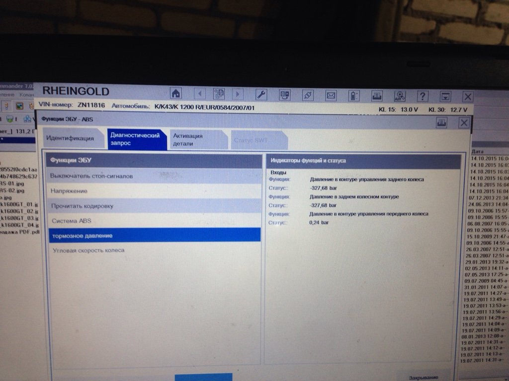

Ён_
9,545
Подскажите, если сталкивались с такой бедой.
На блоке АБС 2007 (второе поколение) года от ка серии
При нескольких нажатий педали тормоза до упора блок начинает показывать такое давление. После выключения/включения зажигания показания восстанавливаются до новых нажатий на тормоз
Ён_
9,545
Похоже, что датчик заднего контура умирает:(
