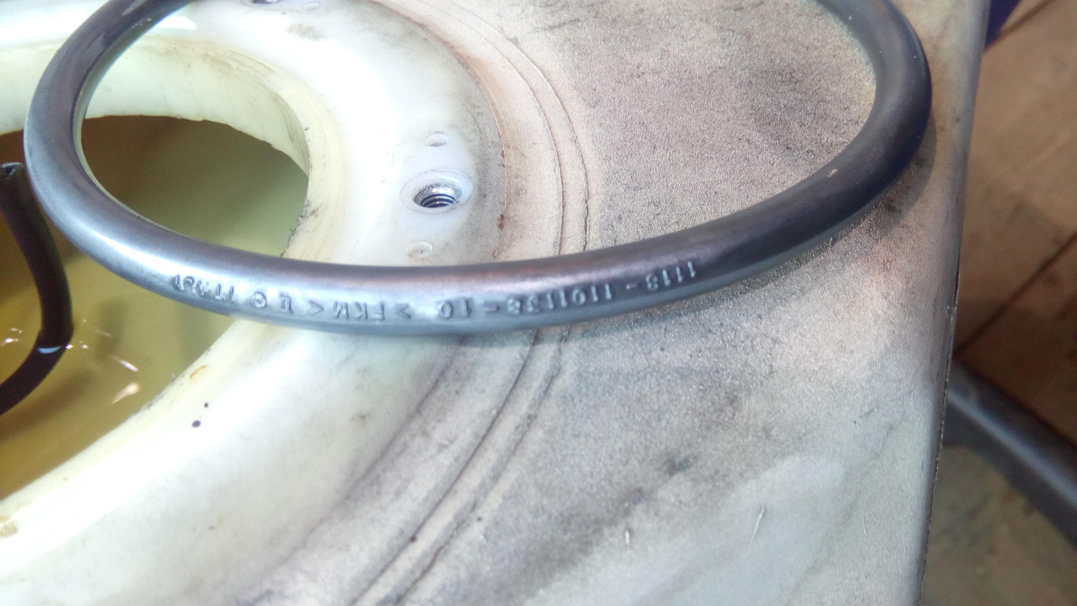

здравствуйте!интересуют параметры уплотництельного кольца датчика уровня топлива.мотоцикл R1100RS 93 г.в, кольцо круглого сечения номер по каталогу 16 14 1 341 008, не могу найти эту запчасть с минимальным сроком поставки или в наличии, проще подобрать аналог.Сразу скажу, что родное кольцо рассыпалось,нет возможности обмерить( Помогите подалуйста, надоело ходить пешком.

Кароче господа, всем спасибо за оперативные ответы, но я начал экспериментировать))ну и наткнулся на кольцо от бензонасоса лады калины, онг в сечении не 6 мм, а 7,5, диаметр 120 мм, материал силикон.цена вопроса от 130 до 250 рэ, в наличии по все Рассии)))оригинальное стоит от 290 и ждать до 7 дней или купить из наличия, но дозаказать ещё всякой херни на 4 тыщи с мелочью рублей.фото прилагаю IMG_20160614_202802.jpg

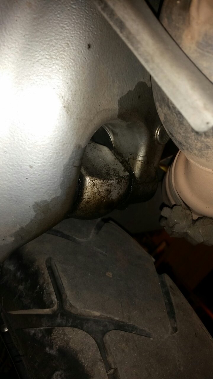

Доброго вечера! После поездки по грунтовке на R1200GSА обнаружилось подтекание в капельном режиме из заднего амортизатора с ESA. Пробег 59.000 км. Амортизатор нашел. Вопрос в стоимости работ по замене и в необходимости приобретения сопутствующих расходников.
Очень "правильно" конструкторское бюро придумало расположить этот элемент прямо перед колесом задним
Паша, привет! Расходники никакие не нужны. Меняется быстро, но нужно его потом калибровать с помощью компа.
Лучше позвони ребятам, а то ответ может быть небыстрым))).
Спасибо Дим, выручил во Всём! )) Всё поменяли на Ильменском очень быстро и за совсем гуманные гроши! Саше Ёну спасибо за калибровку!
