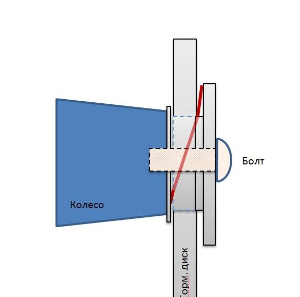

Был я на шиномонтаже, перекидывал переднюю резину с одного диска гнутого-правленого на более новый.
После шиномонтажа заметил, что с тормозами что-то не то, вялые какие-то. Приехал домой, осмотр на месте показал что вывешенное колесо не крутится свободно, а в одном месте останавливается за счет более сильного трения тормозного диска о колодки.
Более подробный анализ показал, что проблема с правым торм. диском. Еще более подробный анализ показал, что мущщина в шиномонтаже каким-то образом умудрился так закрутить один болт, который крепит торм.диск к колесу, что пружинная шайба каким-то непостижимым образом вылезла на внутреннюю сторону торм. диска и встала между колесом и диском, изменив таким образом ровное положение диска (для наглядности привожу рисунок - на нем надруганная пружинная шайба нарисована красным).
Очевидно, что это и было причиной проблемы.
Разумеется, этот косяк я устранил, шайбу выровнял (за неимением новой) и прикрутил все как полагается.
Но проблема в том, что торм. диск на место не встал, то есть вывешенное колесо все равно не вращается свободно, а стопорит в том же месте.
Так вот вопрос: в виду вышеописанного - торм. диск повело и поможет только замена? С криво прикрученным диском я проехал 7 км. Или все же стоит все же поставить новые шайбы в этой точке крепления и поездить какое-то время, чтобы диск притерся и встал на место?
Спасибо
