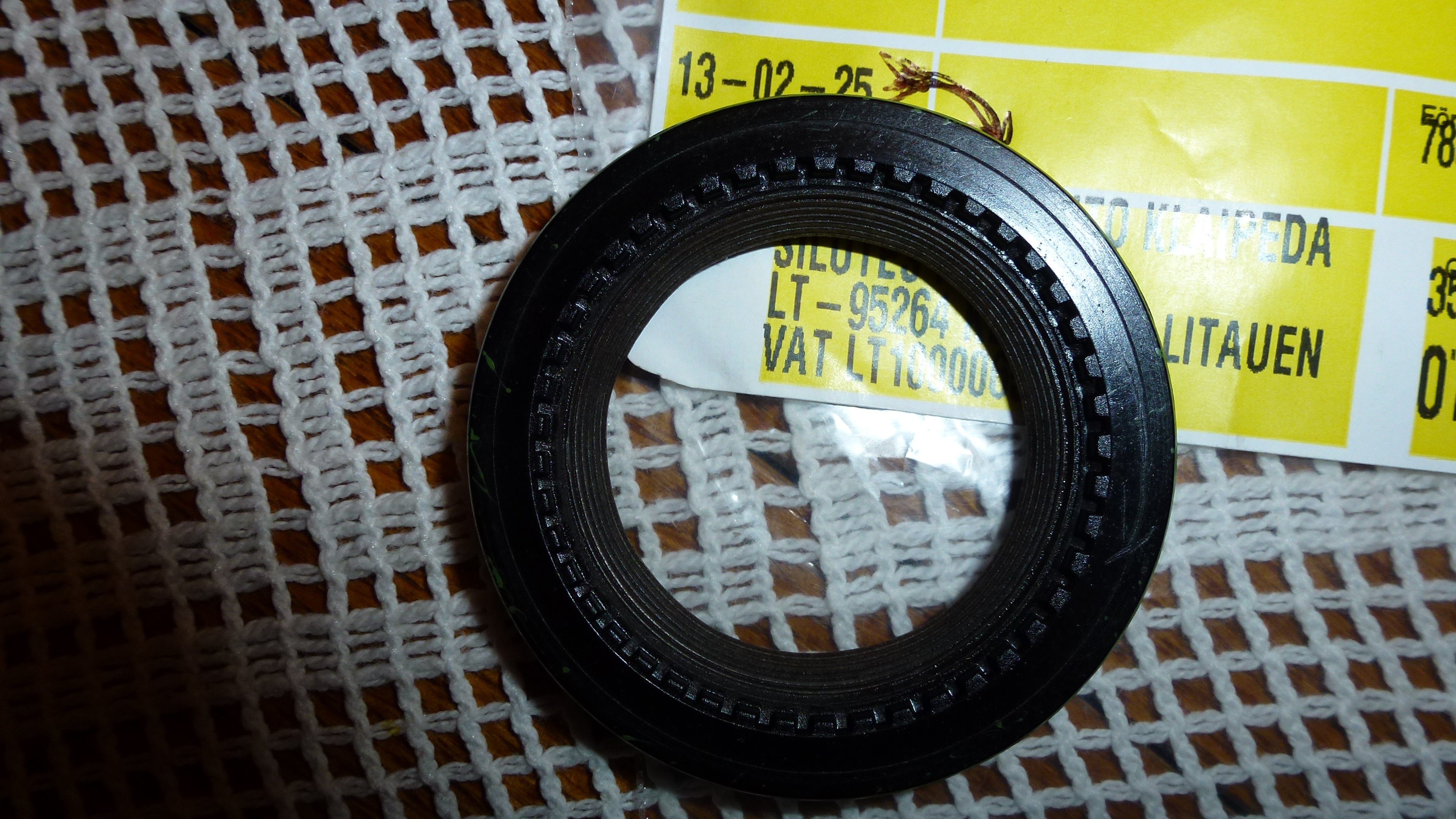

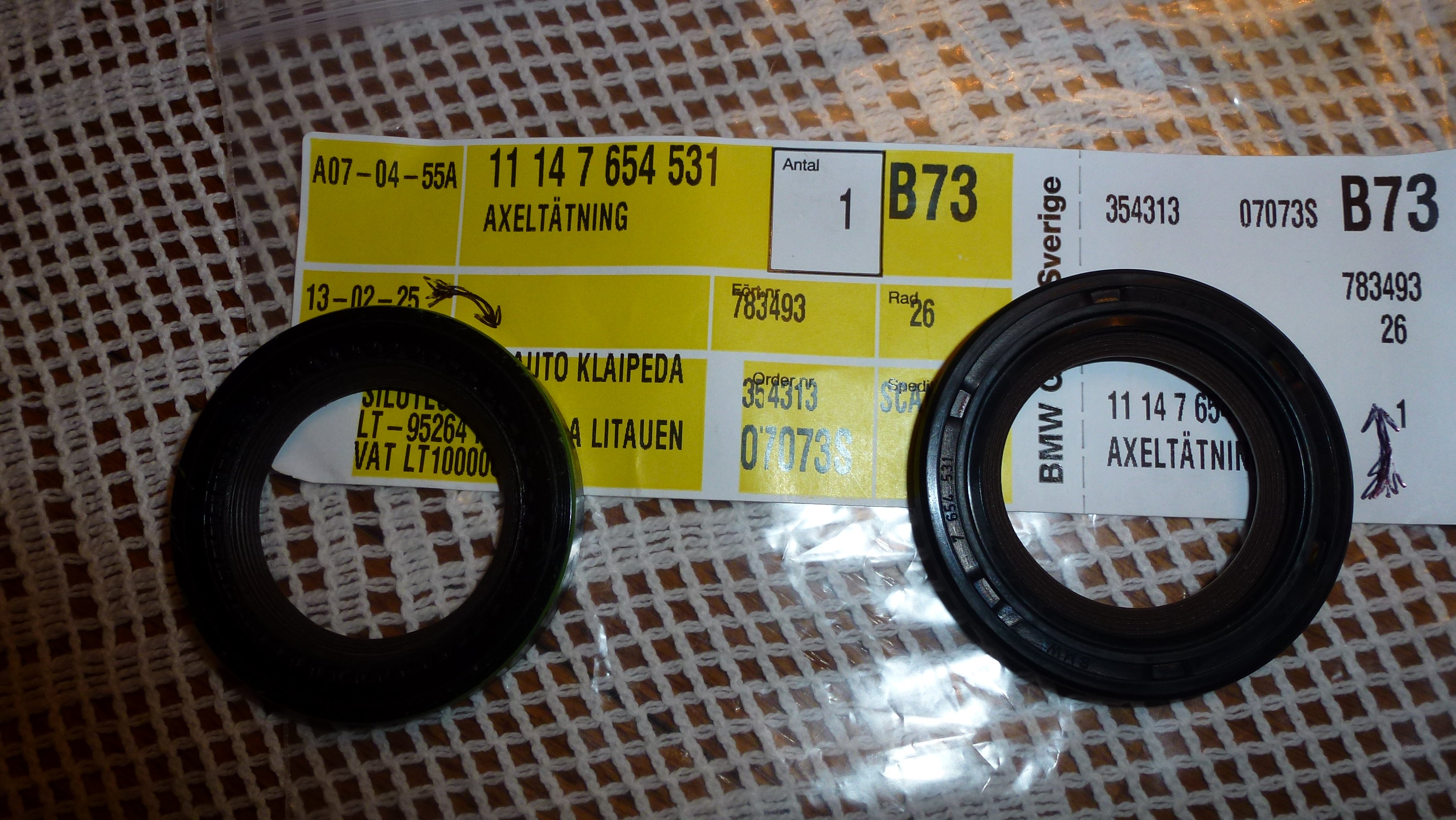

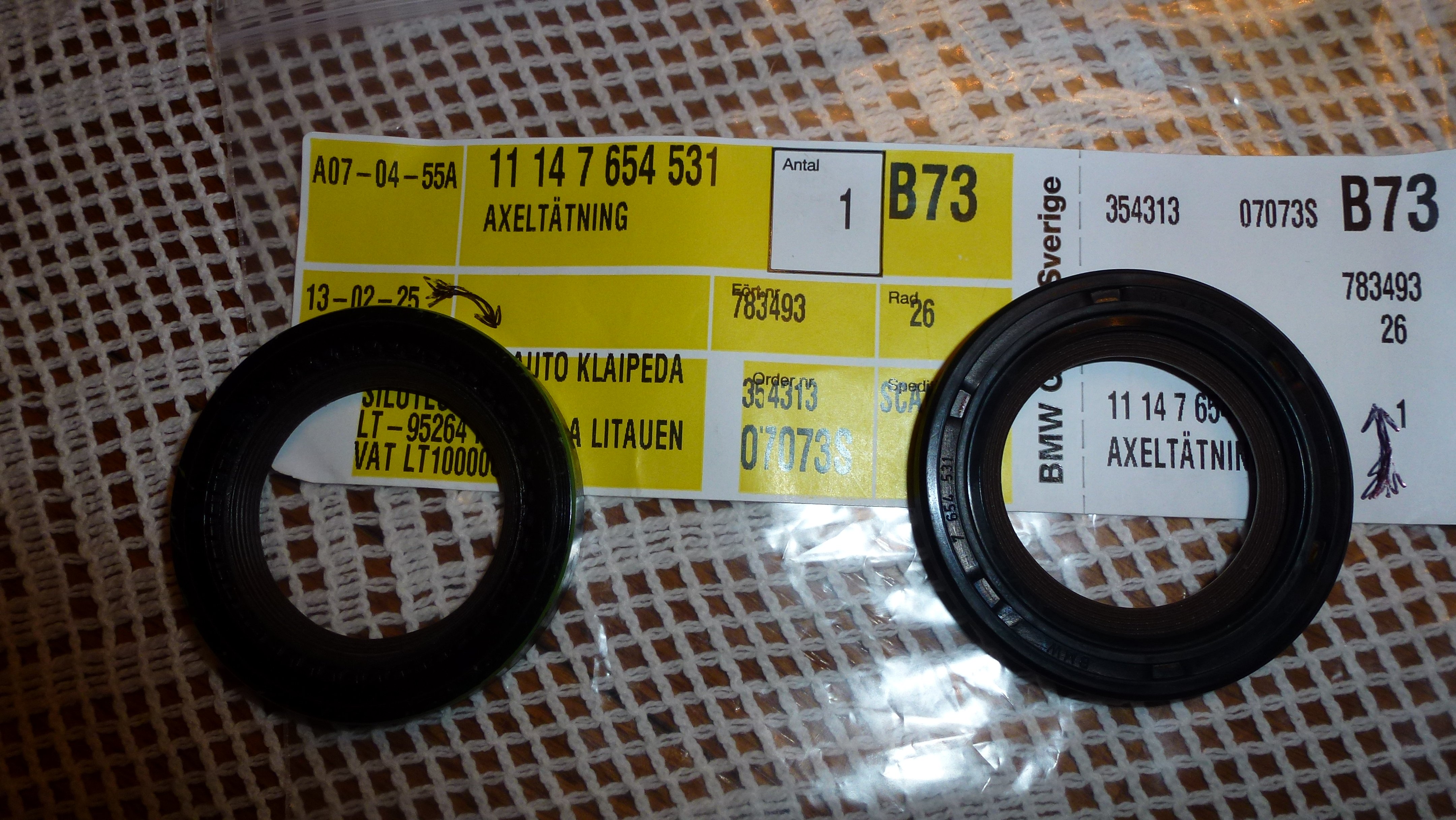

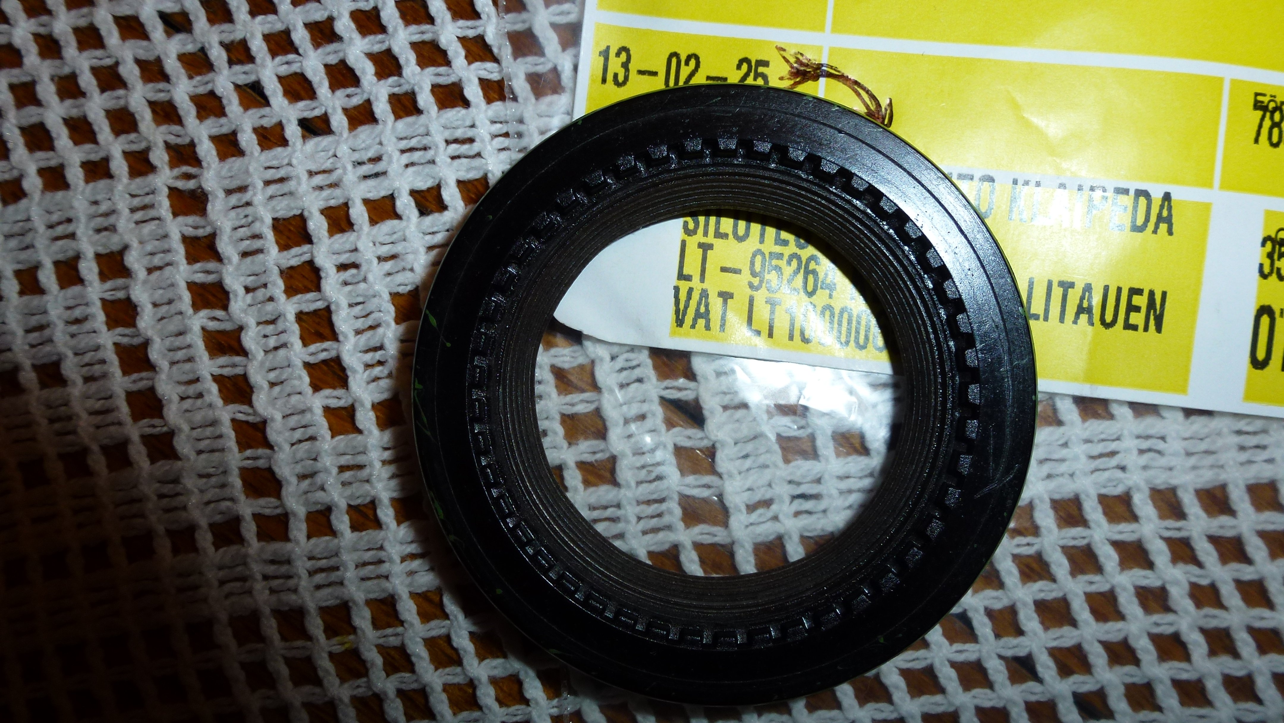

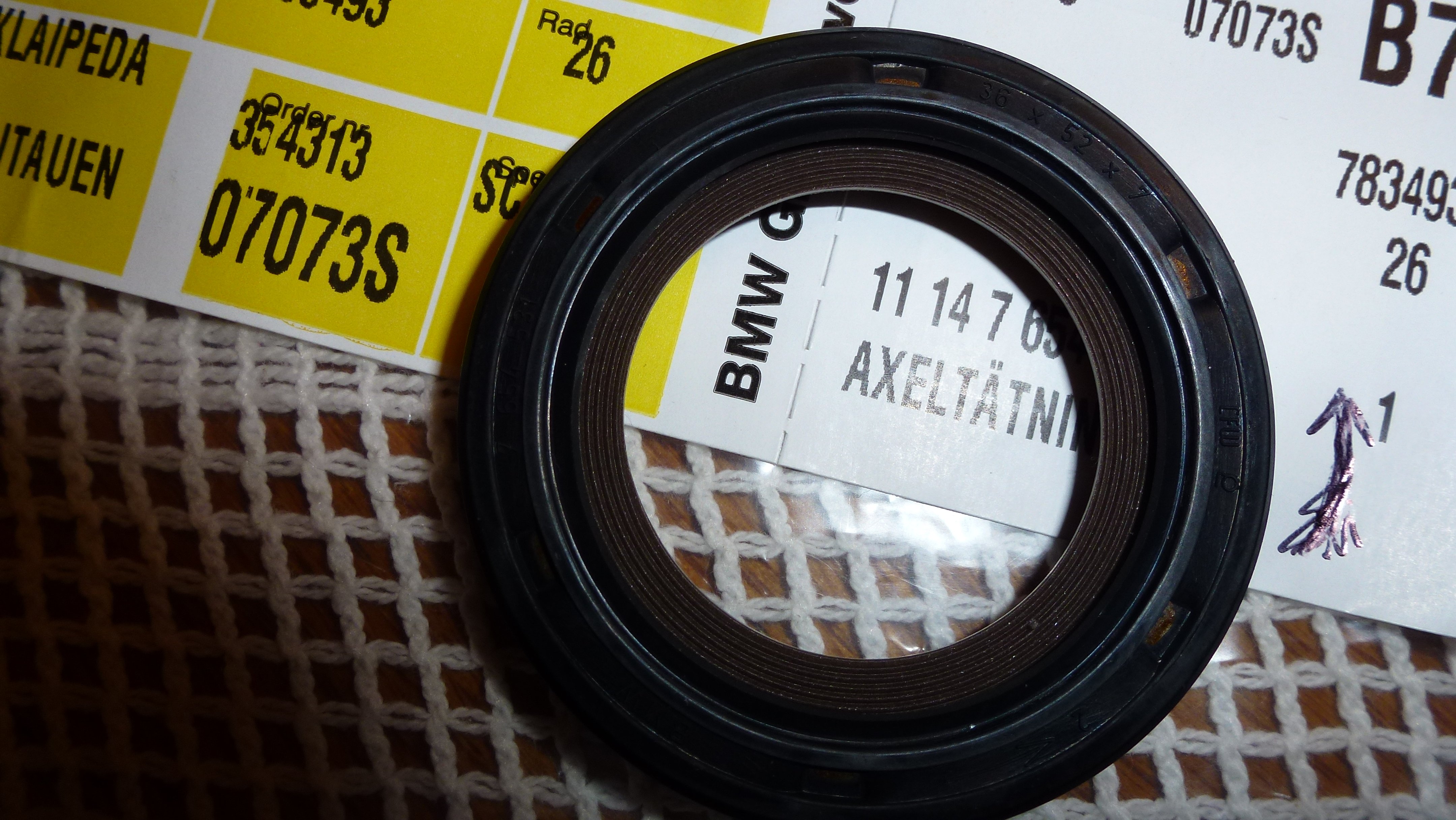

Здравствуйте.Сергей я в тупике,заказал по каталогу сальник крышки блока ГРМ,и вот что пришло. Разное направление вращения со стороны бороздок рабочей зоны,что это,казус,ошибка,можно ли ставить такой сальник.
С лева старый.
С лева старый.
Это не совсем насечка. Этот сальник устанавливается по месту (рабочая кромка выгибается при установке, поэтому так выглядит). Сальник,который Вы купили это новая версия, ставьте, не переживайте.
