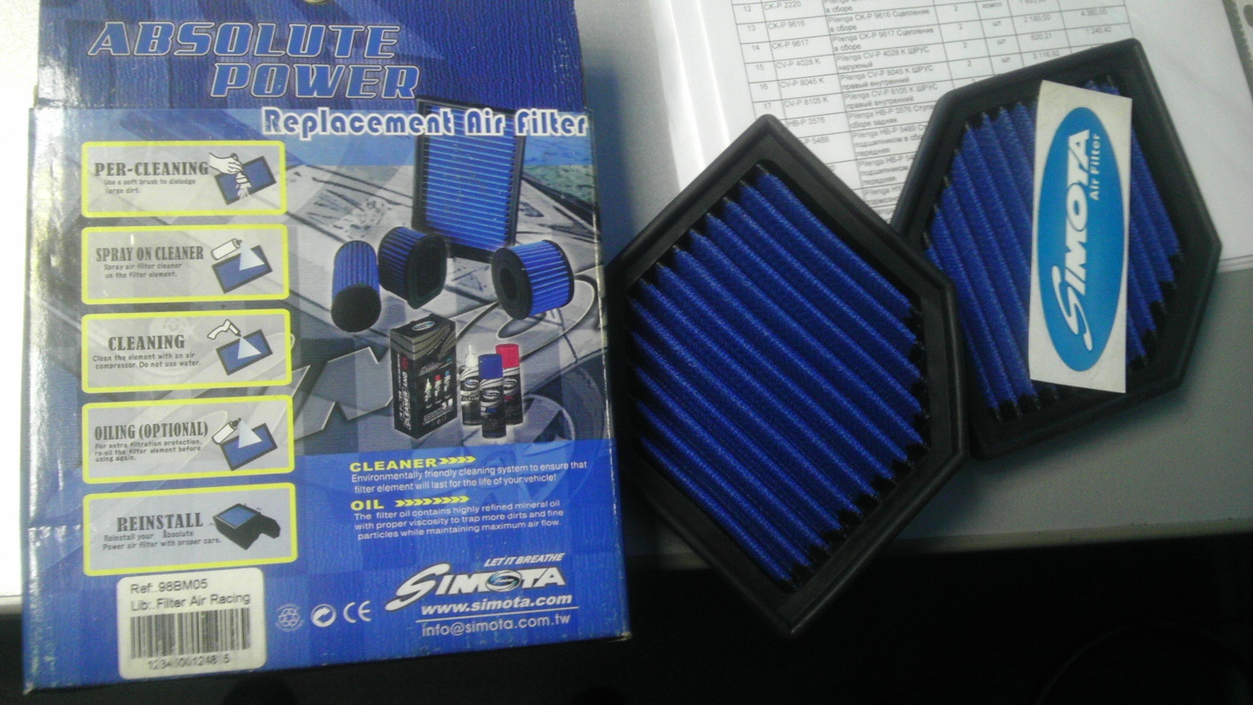

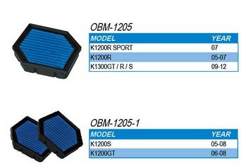

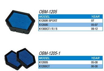

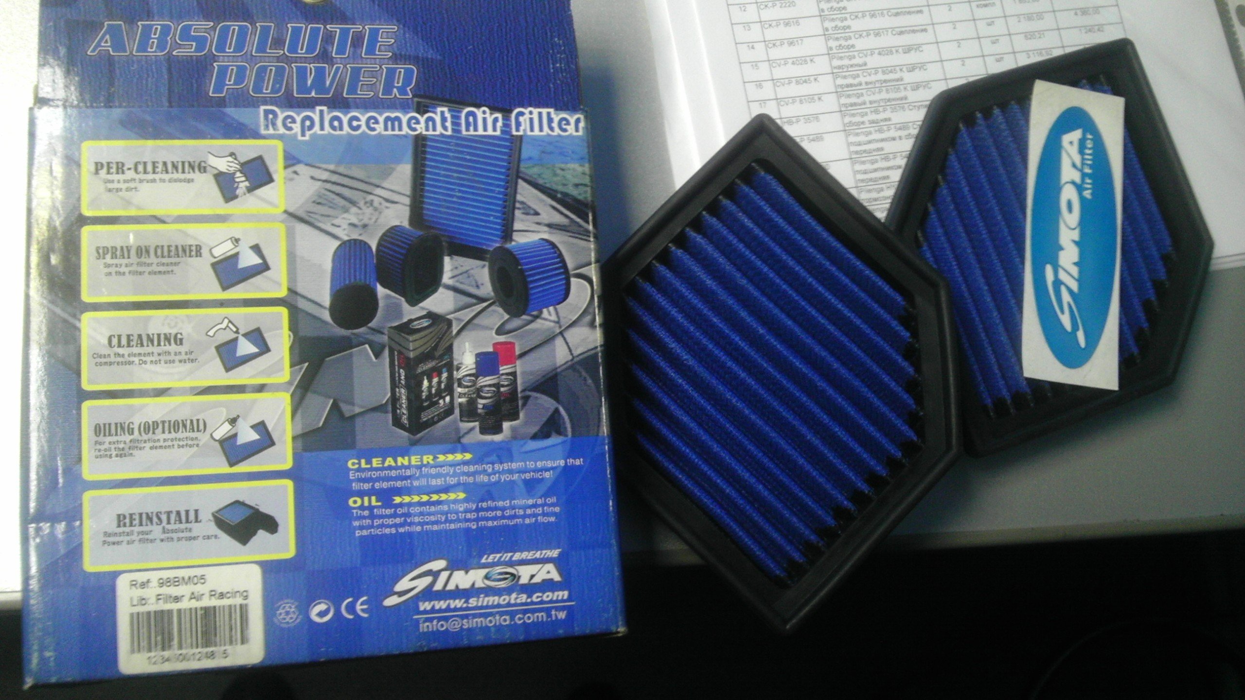

Приветствую, Сергей!!
Приобрел по случаю комплект обслуживаемых возд. фильтров Simota.
В рознице стоили в районе 6000р, но суть не в этом.
Покупались на K1200s'07, однако при замене обнаружилось что на штатные места они не встают - размером меньше.
На упаковке артикул изготовителя 98BM05
На сайте производителя, по идее 1205-1
Я всю дорогу думал что KR и KS друг от друга конструктивно не отличаются, а вот BMWCATS говорит обратное. На Кс - 2 воздухофильтра, а на Кр, оказывается - всего 1...:unknown:
Где истина?? И на какой мотик встанут эти фильтры?
Могу привезти на Ильменский для примерки.
Заранее благодарен за ответ.
С Уважением.

На КС точно два фильтра. Два дня назад менял своими руками.
Дим, так я свой тоже сверху донизу облазил, а в мастёрню ко мне XXX как-то не закатываются, все больше харлеи всякие, да рисовые...
Потренироваться и порасковыривать нечего... Вот и приходится у знающих людей спрашивать)))
