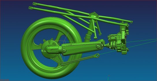

Подвесочные гуру ау:)
вопрос имеется мозгодробительно-подвесочный
по ТТХ 1150 GS имеет ход задней подвески 200 мм (по колесу)
при снятии/разборке заднего аморта его рабочий ход определенный по крайним положениям от максимально разжатого до упора в буфер отбоя составил 35 мм (для сравнения измерили от RT там ход штока 25 мм)
измерение кинематики подвески показало соотношение хода колеса к ходу штока амортизатора (по месту крепления к маятнику) 100мм/34 мм = 2.94
вопросец
ход штока 35 мм * 2.94 = 103 мм хода колеса
а где еще 97 мм ?
вопрос не теоретический. а в попытках понять, тот ли аморт установлен в данный момент
Измерения делались как на реальном мото, так и по конструкторской 3д модели, так что ошибка в определении перемещений исключена 100%

мягкость регулируется только пружинами, вязкость масла изменяет только демпфирование клапанной системы
т.е. "саг" маслом не изменишь, а вот "мягкость" на торможениях или входах в поворот можно
