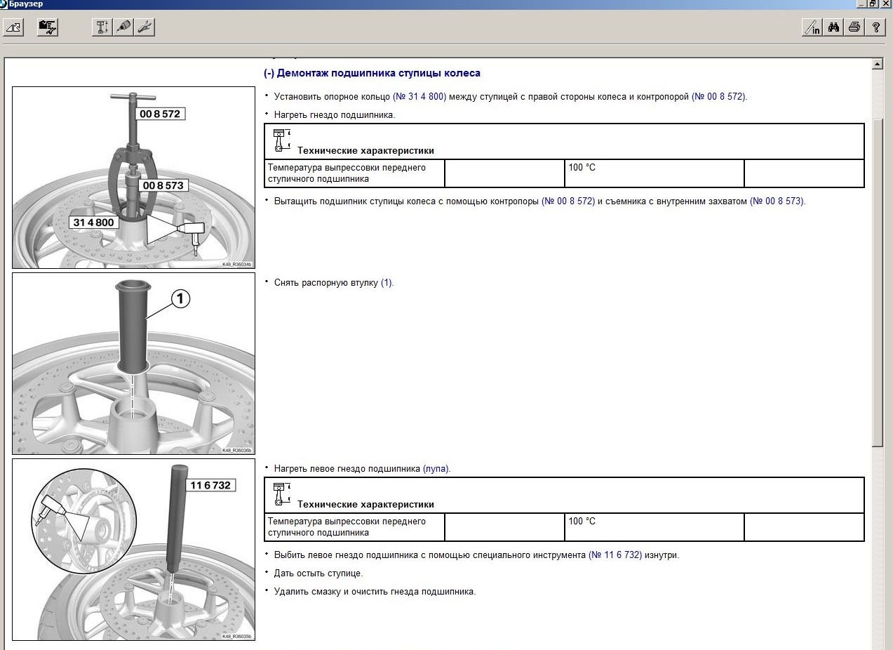

Вы хоть RSD почитайте, хотел бы я посмотреть на то как прогреть колесо чтоб поставить подшипник.
Наверно одевают убитую резину и жгут ее на колесе:biggrin:
Выпрессовывать и запрессовывать нужно специальным комплектом съемников без разогрева, съемники стоят 15000р и купить их не просто
Diamond
1,231
Купи инструмент хоть на 150тыс.руб, но сначало сам RSD покури!
ЖестКач!!! Три раза!!!
Так то подшипник выпресовывается/запрессовывается, да..
Димон, на картинке третья строчка снизу. Есть слово которое тебя зацепило "выбить"))))))))))))))))
С хорошим феном и вот таких приблуд достаточно(кто-то из форумчан выкладывал отчет)

Сами олухи изучите что такое посадка на горячую и чем она отличается от подогрева посадочного места:biggrin:
