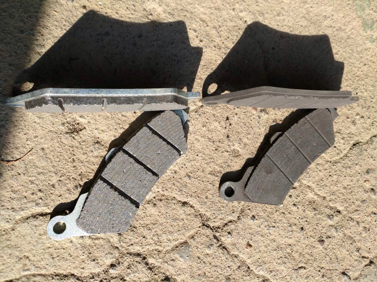

Задние 20-30,передние 10-15. Сильно зависит от манеры езды. 64000 диски ещё родные стоят.
Поменял задние колодки на 11500 км. Передние как новые, но передом дотормаживаю.

Спор не о чем, у каждого своя манера езды, но какой может быть передний тормоз в медленном маневрировании в городе.. потоке, особенно вправо, мот тяжёлый и видимо этого хватает, чтоб задние колодки легли, при агрессивной быстрой езде никто их конечно не трогает.. я для себя сделал вывод что из за этого..
