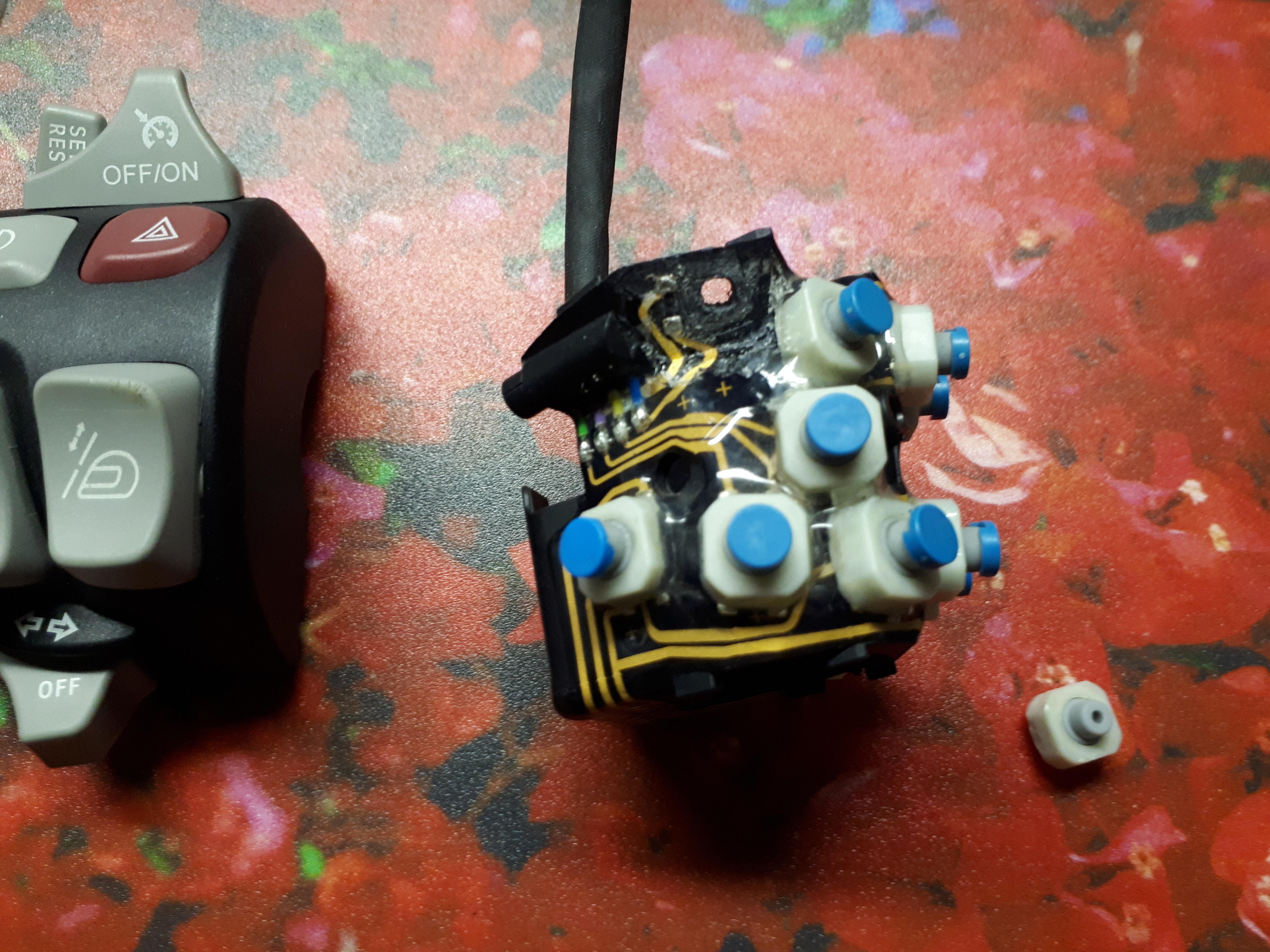

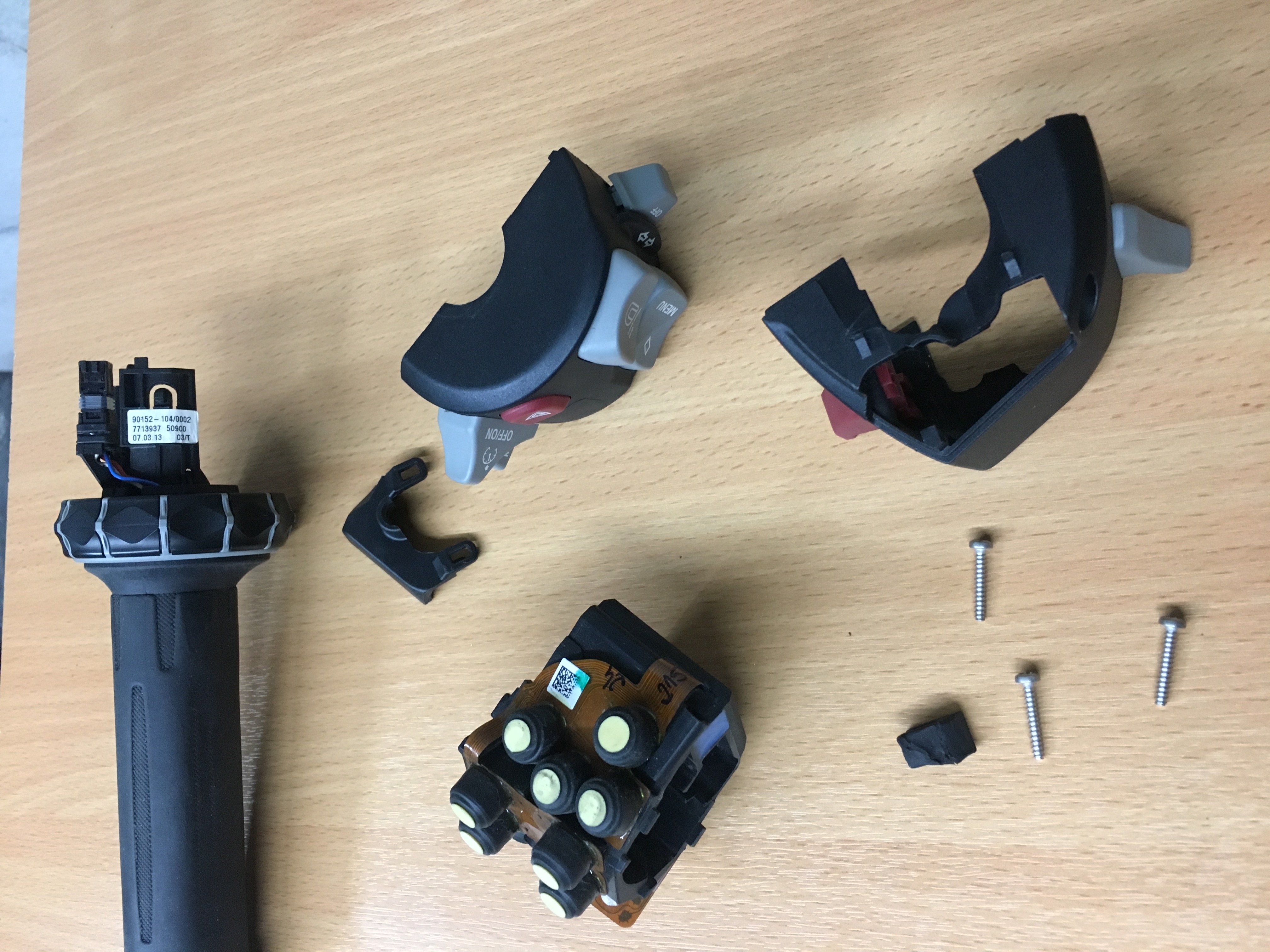

Левый пульт,
Бро подскажите кто чинил левый пульт K1600GTL? в мануале ЖИРНЫМ шрифтом Пульт не вскрывать!!!!
Но кто-то же чинил, поделитесь опытом, А 19,440руб стоимости нового пульта я и сам пропить могу, без помощи БМВ.
Fеrrum
847
4
Если просто кнопки не отвечают то так же как и в левом разобрать кнопки и почистить контакты

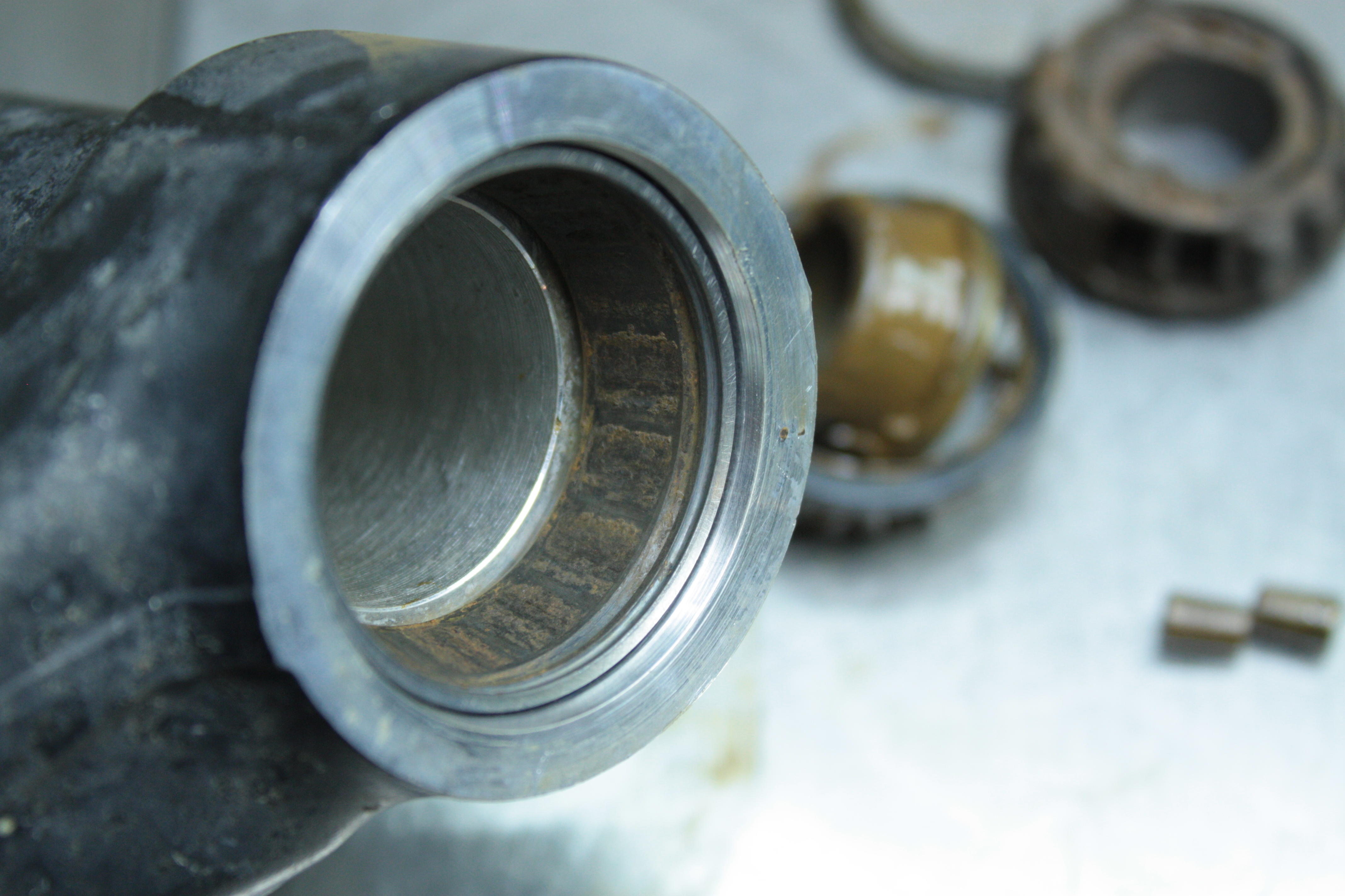

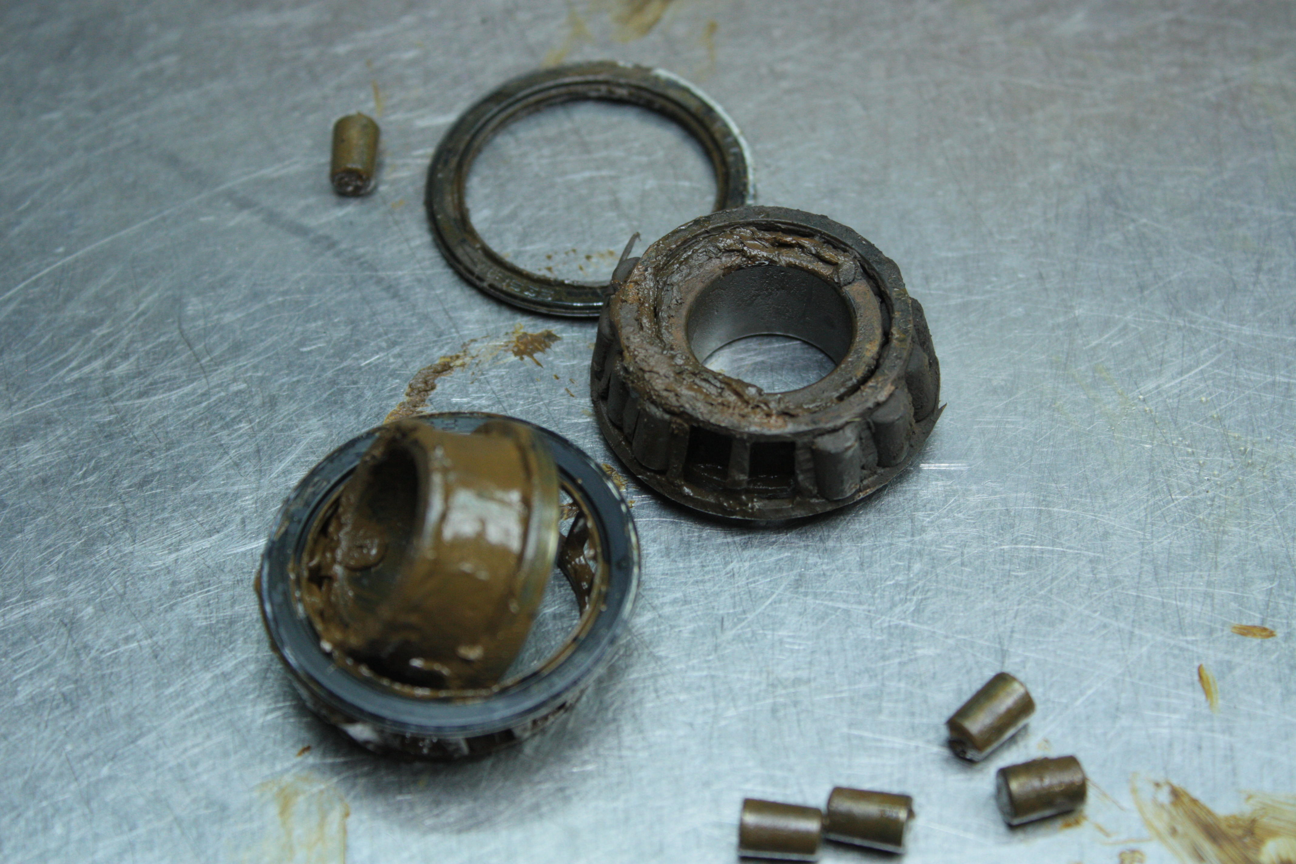

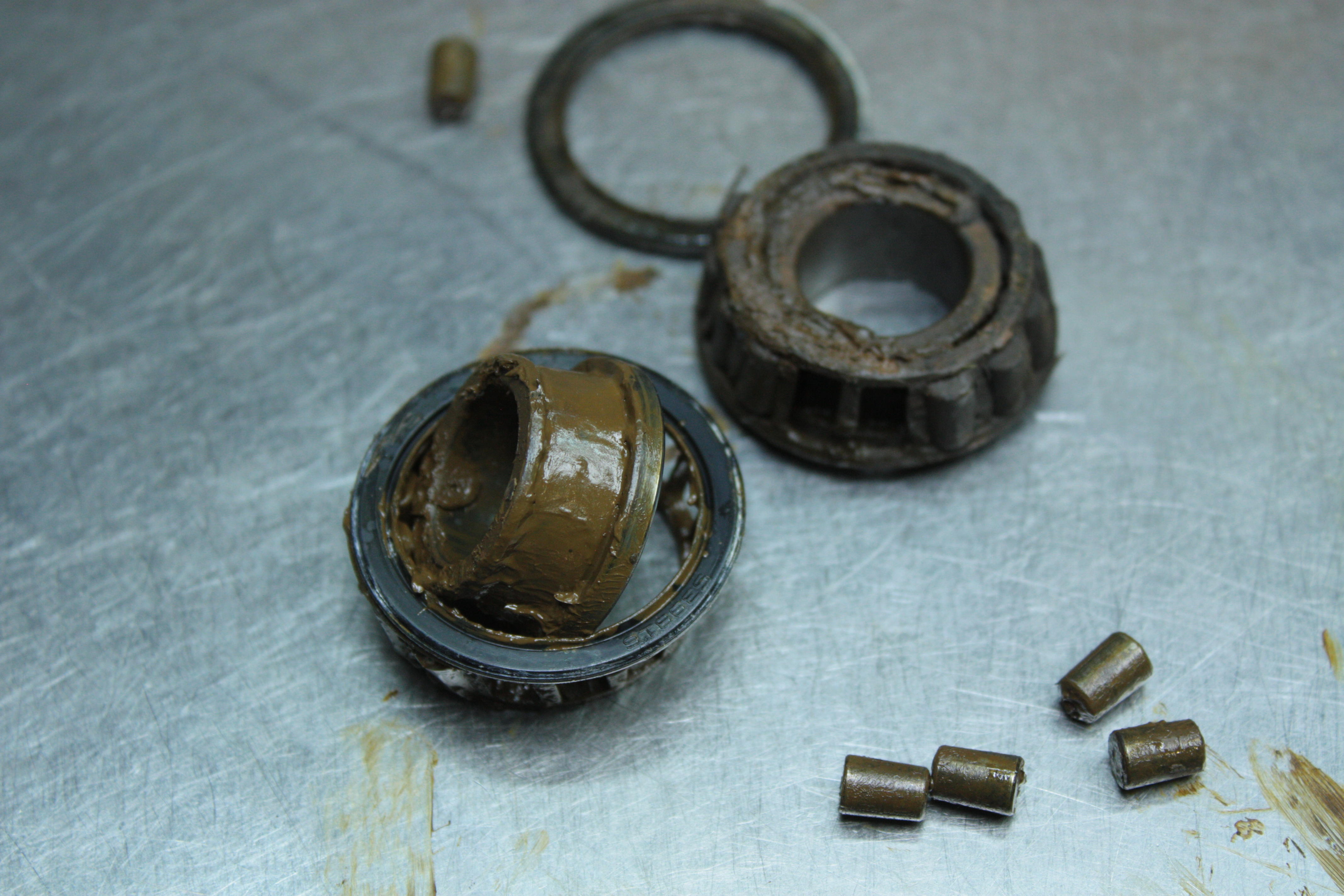

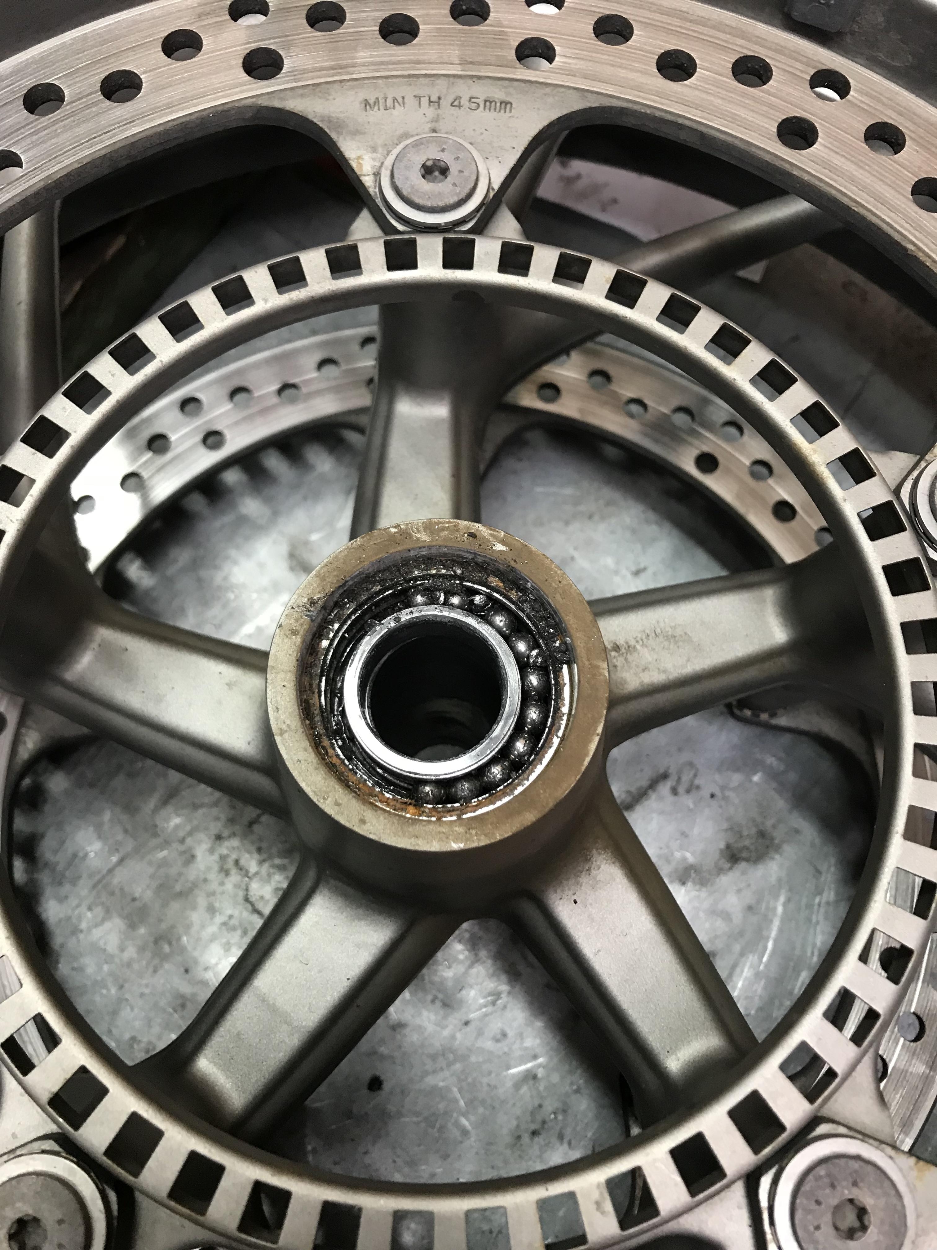

Пробег 23 тыс. Начало скрежетать, похрустывать изредка спереди. Сняли шлак какой-то с передних колодок. Полегчало, но не надолго. Оказалось - подшипник передний устал. IMG_4817.jpg
Dимон
3,125
Ривия
Пробег 23 тыс. Начало скрежетать, похрустывать изредка спереди. Сняли шлак какой-то с передних колодок. Полегчало, но не надолго. Оказалось - подшипник передний устал..
Рановато, как-то..
Мой до 50-ти доехал.
