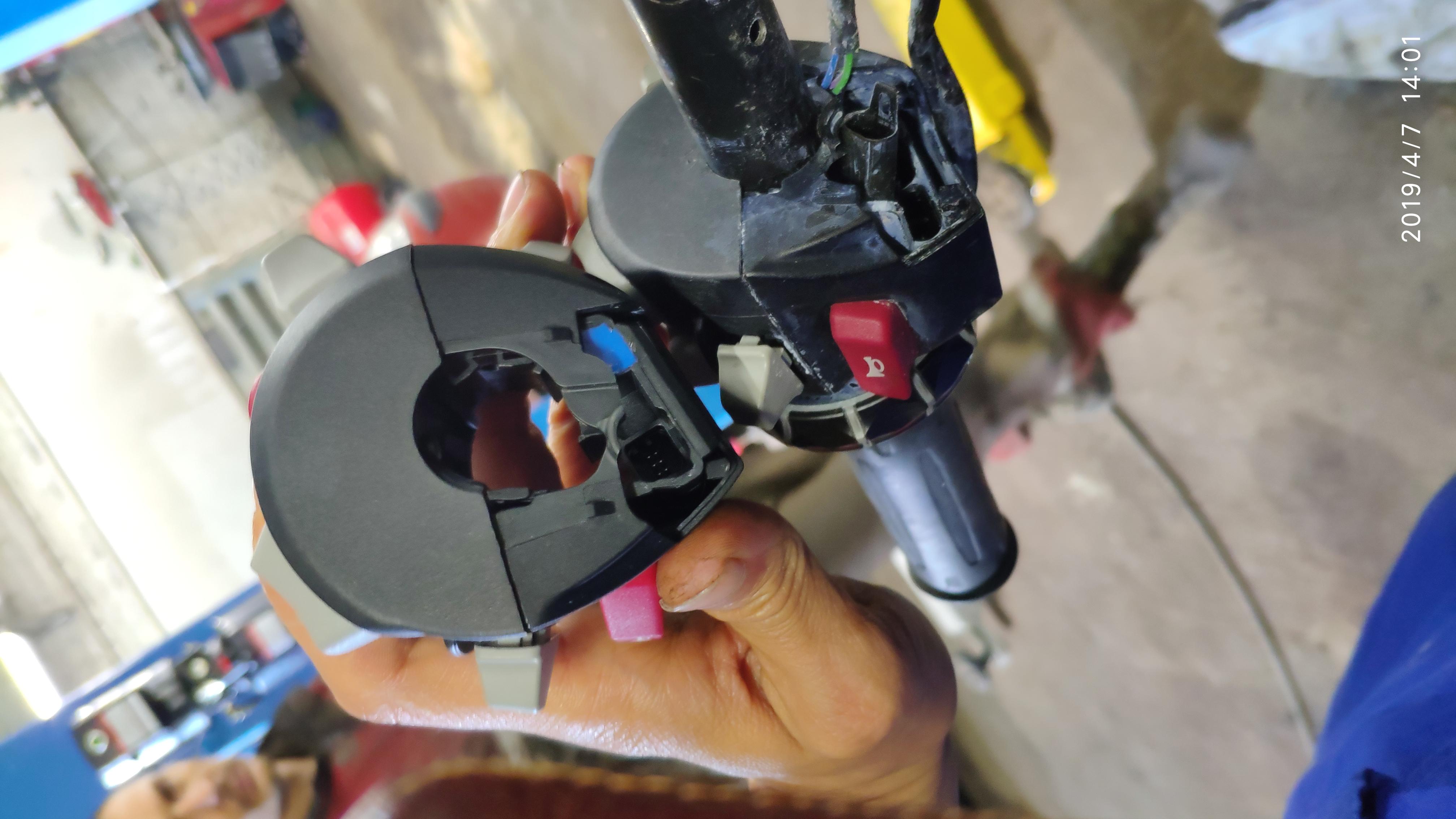

Не восстанавливать не вариант, в том году носил в мастерскую заменили одну кнопку месяца на 3 помогло, потом перестали работать еще 2 кнопки))) У Вас на фото другие кнопки на моем - маленькие резиновые мембраны (совсем не ремонтные) Сейчас нашел новую просят 15 000р
Посмотрел по каталогу от мотоцикла 2016 г. номер 61 31 8 388 637. мой 2012г. Надеюсь подойдет. ?
Посмотри номер на своем пульте, забей его на сайте bmwcats.com и посмотри историю замен. Там будет указан самый последний, актуальный номер.
Greka
66
Мой номер нашел вбив год 2012 в BMWcats.com 61 31 8 546 313 а вот где смотреть историю замен не могу найти, посмотрите пожалуйста.
Спасибо, нашел 61 31 8 527 883

По кнопкам пульта. Ремонтировал не раз , всё вполне ремонтопригодно. По катушкам и свечам , тут просто как повезёт. Я поменял три катушки, два раза третью , и один раз четвёртую. Они выходят из строя из за температуры , самые горячие , там стоит резистор или как его транзистор который от температуры теряет контакт и поэтому мотор то троить , то нет. На холодную как правило работает. Как нагревается начинает троить ( пятерить))) вожу всегда с собой в запасе. И да. Свечи не менял за 149.000 ни разу. Один раз отвернул свечу , посмотрел , что она окей и завернул дальше. Иридиевые ходят долго и хорошо. Вот насчёт прикипеть , возможно имеет смысл просто выкрутить и вкрутить , но это так геморройно. У меня на машине GM пробег с родными свечами 171.000 и тоже никаких траблов. Иридиевые свечи и придумали специально для долгой работы в трудно доступных местах.

Не подошёл.
Загорелся чек, повышенные обороты, на ручку газа перестал реагировать. Что может быть? Снимал левый пульт, понял что не подходит, поставил обратно старый и появился чек.
Не подошёл.
Чек пропал все супер, теперь неподходящий пульт пустяк :biggrin:

Помогите с номером детали.
Левый пульт.
Вот вбил вин https://www.bmwcats.com/moto/K48/53245/0:0:201204/61/?vin=WB1060209CZ393909
Тут предлагает 2 выключателя
1) Блок рулевых переключателей, шина LIN 61 31 8 546 313
2) Комбинированный выключатель на руле 61 31 8 546 217
:wacko3:
