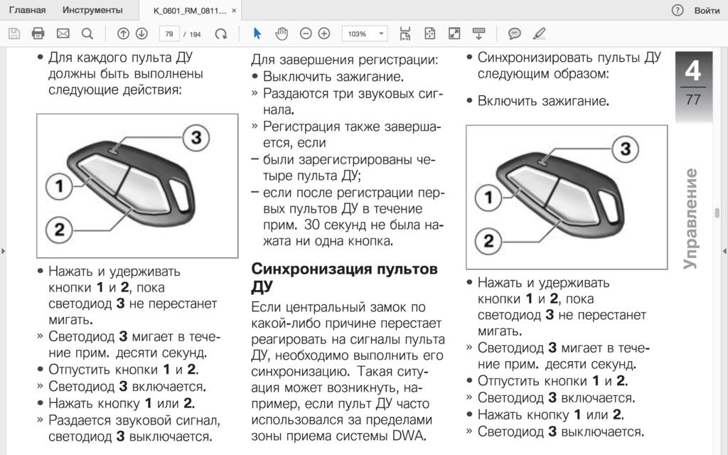

перестал откликаться 1н из пультов ДУ штатной сигналки, замена батарейки не помогла.
Запасной пульт ДУ работает.
Вроде аккуратно со связкой обходился.
Было у кого? к ОД ехать? или пива взять? пятница ведь

Сделай синхронизацию пульта и читай инструкцию по эксплуатации
Последнее время случаются сбои в связи пульта и мота. Лечил, вынимаю, вставляю батарейку, светодиод в пульте горит постоянно, вставляю ключ в замок зажигания, включаю зажигание и нажимаю на кнопки пульта, выключаю зажигание, вынимаю ключ, через минуту подношу брелок к седлу, пробую ставить, снимать с сигналки, работает.
Как мне сказали сервисмены, кнопки на пульте при постановки на охрану нужно нажимать не быстро, с задержкой на секунды две, из- за медленных мозгов.
