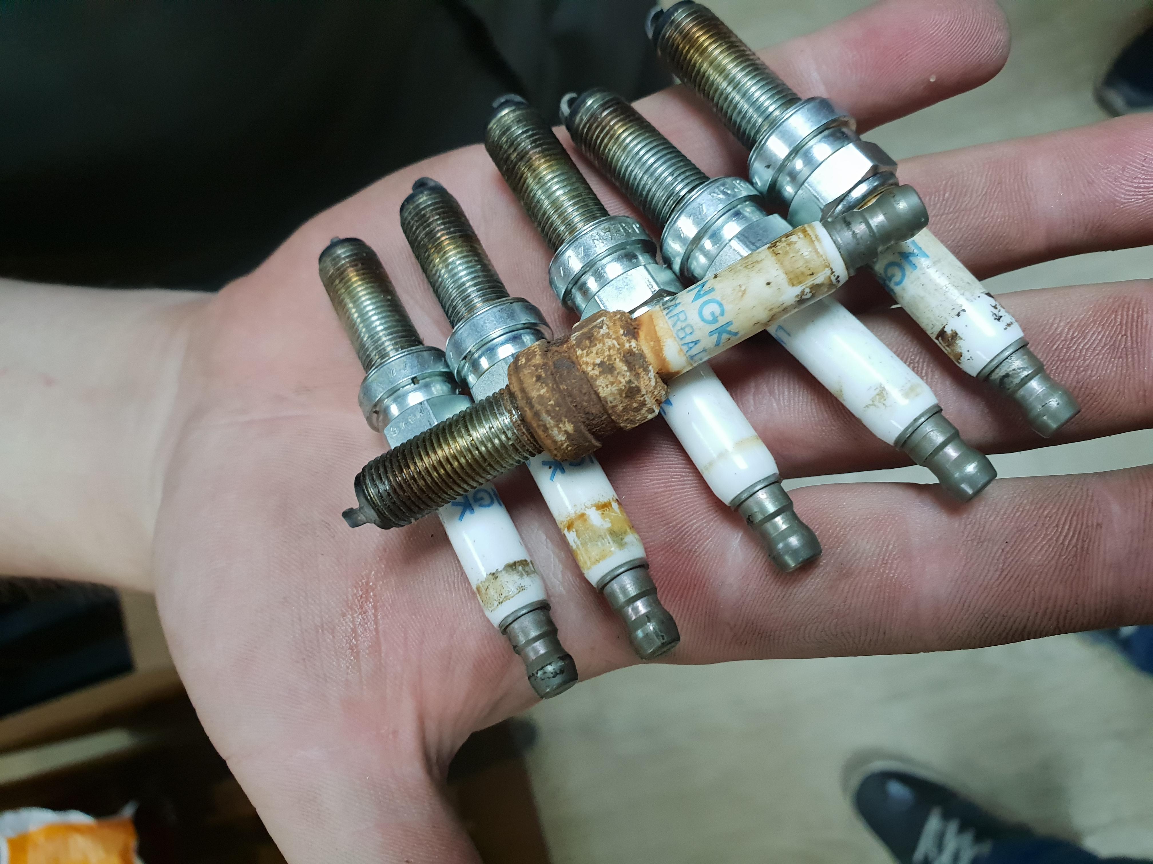

Внезапно перестал ехать мот, рычит, а динамики нет, при этом работает вроде ровно.
Решил проверить зазоры клапанов и заодно свечи и катушки.
Для справки: на 30т.км. предыдущим владельцем делалось большое ТО у ОД "Авангард" на Н.Риге, где выполнялось работ на сумму что-то около 40т.р..
Оплавлена часть проводки, как-будто положили что-то горячее, ровная такая линия вдоль мотора.
Залезли поглядеть, а тут вот:
Не похоже что свечи прошли 10ткм? Чот как то не очень )))
