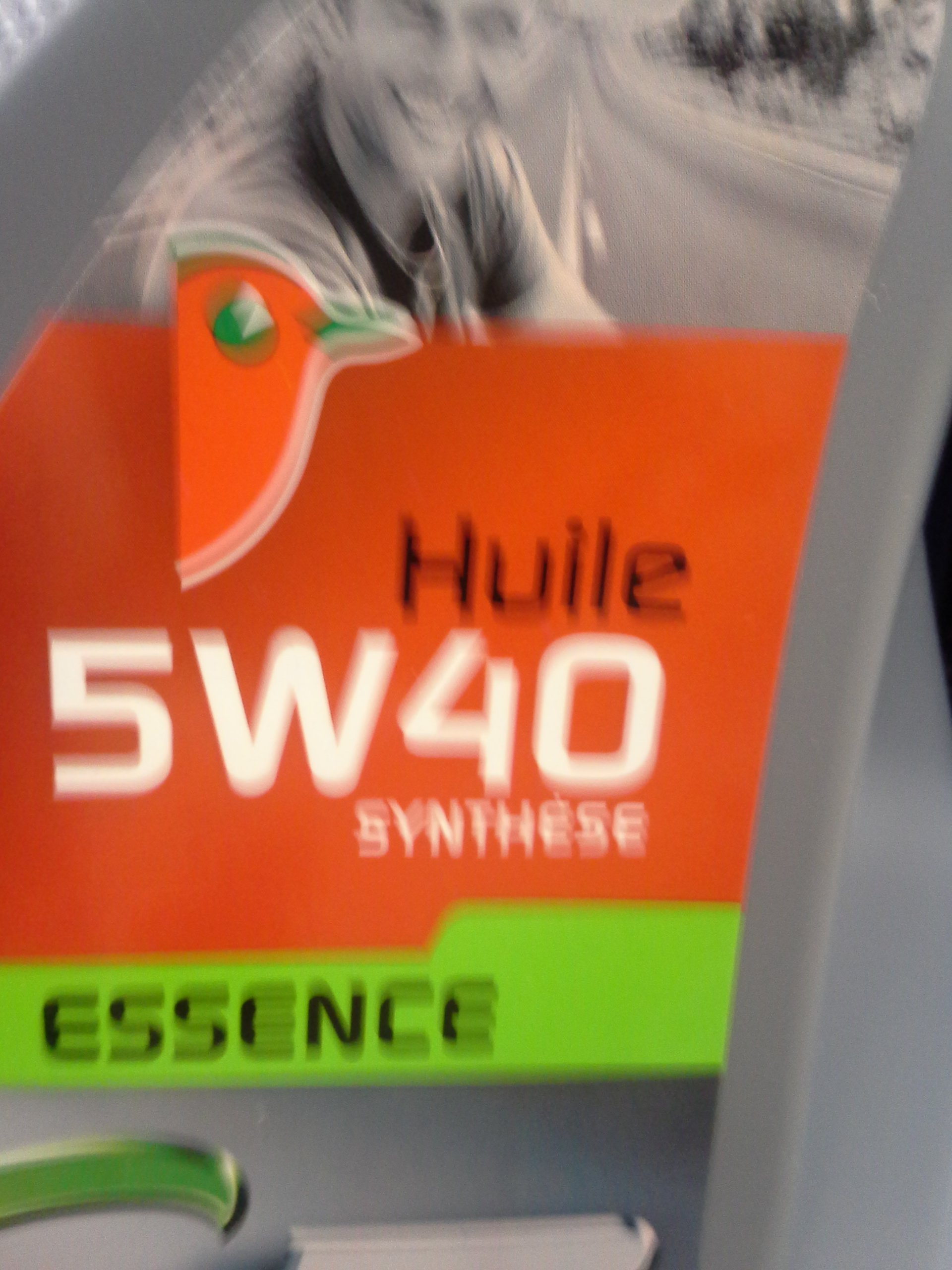

Кому уже всё равно-вот это из Ашана.Сорри за размытость-ржал,руки дрожали))))))))))

подозреваю, что русский тоже не всегда благозвучен для иностранного уха.
Huile - масло (франц.)
Меня можно причислить к тем, "кому уже всё равно". Мне действительно всё равно насколько громко звучит бренд и премиально выглядит упаковка. Гораздо важнее, что внутри. Прекрасно представляю, как отбиваются многомиллионные/миллиардные вложения в A&P (Advertising & Promotion) немеряной маржой.
При этом вовсе не значит, что если производитель/бренд малоизвестны, то продукты непременно низкого качества. Просто другая стратегия проникновения/продвижения на рынке (в силу лимитированных ресурсов.)
Производство private label для лидирующих розн.сетей - один из вариантов продвижения на рынке (маржа производителя страдает конечно.)
К примеру, это же huile под родным брендом:
http://areca-oil.ru/
производитель
http://www.ubifrance.com/french-exporters-directory/company-10859-durand-production-sa#
И что можно объективно нелестного сказать о них? Есть факты/исследования?
http://yandex.ru/yandsearch?clid=1963438&text=масло+areca+отзывы&lr=213
У меня второе авто на таком huile (10W40) ездит и не жалуется. Под КК всё чисто, расход в норме, ничто не гремит.
А 2 Урала на ещё более "смешном" КД 10W40 API SG из той же сети. Подозреваю, что оно ничем не отличается от
http://obninskorgsintez.ru/catalog/index.php?SECTION_ID=1
просто флакон другой.
уралы вполне довольны и их болячки (родовые) никак с маслом не связаны.
В общем, не делайте из еды huile культа! (С)
(речь, разумеется, не идёт о high performance|racing девайсах, работающих в экстремальных режимах и требующих особых жиж.)

По поводу Ашанов, крайне не желательно брать масло в таких магазинах, мой товарищ любитель сэкономить поплатился движком на РАВ 4. Все время покупал в Ашане кастрол, стукнул двигатель, при разборе вердикт, паленное масло все маслоканалы забиты гав..м.

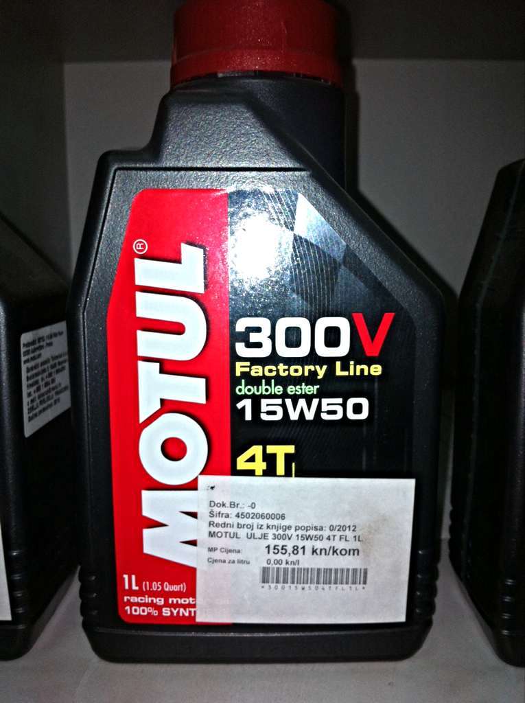

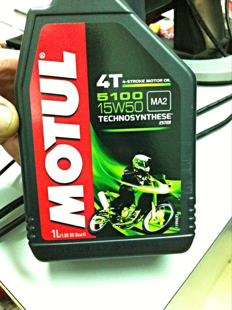

На днях общался с одним механиком. Работает в Хонде, но всю свою сознательную жизнь ездит на Гусях. Он присоветовал вот эту жижу. Каковы будут комментарии?
На крайняк вот эту...

По поводу Ашанов
мой историч. опыт общения с ошанаме - с др. стороны баррикад - подсказывает мне, что:
1) лаб. анализ поставляемой продукции они, конечно, без нужды не делают, но к формальной части (бумаги/сертификаты и т.п.) относятся педантично. и в случае нае...ва поставщик вылетит в один секунд. и не только из ошана. офиц. чёрных списков у сетей, вроде, нет, но байеры перемещаются/общаются.
За байерами (как, впрочем, и др. сетей) молва числит грехи, но касаются они, как правило, других аспектов. уж точно не закупок явного палева - дураков (дурочек), желающих потерять такое место ни за понюх, там нет.
2) шанс попасть к ошану на полки для кого-то, помимо производителя/офиц.импортёра первой руки - стремится к 0.
в том числе, и по причине высоких издержек на листинг и т.д.
левым конторам, приторговывающим "марафетиком"/палевом это просто не по зубам (и не по финансам) - проще толкать через всякие ЮжПорты, Кунцевы и т.п. каналы сбыта.
3) отбор производителя для private label всегда тщательный процесс - ведь речь об имидже компании.
в этом смысле, я Ошану (хоть байеры и вконец борзые цуки) и его КД и, тем более, европейскому private label (речь о пресловутом Huile) вполне доверяю, но никого не агитирую, отнюдь.
так что история какая-то мутная. мошт, товарищ что-то упустил? подливался чем-нть со стороны?
и где гарантия, что в др. местах/сетях не палево?
Sent from my GSA
Верхнее МА2 для мокрого сцепления, оно в старого гуся не пойдёт! Нижнее, да! И Мотюль хвалят очень! Где-то читал, что их масла лучше выдерживают высокие температуры и не коксуются в моторах... Речь была правда о автомобильных моторах, ХХХ кстати...
