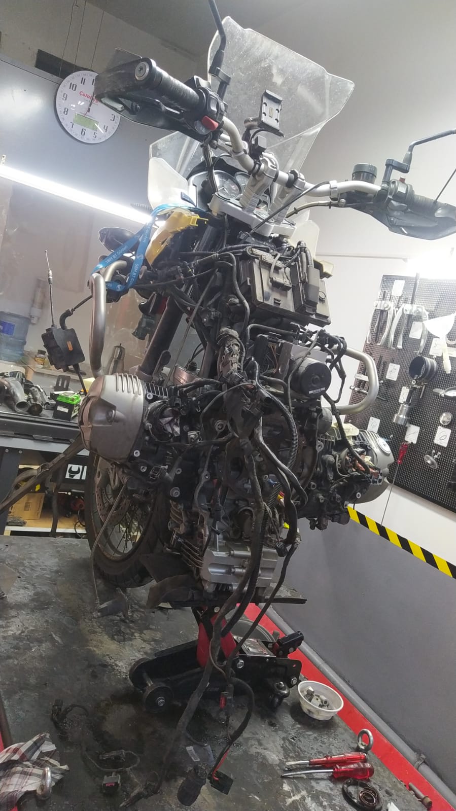

Я использовал синтетическое масло (Castrol Edge) для своего гуся 2011 года (80.000км пробега) . через 7000 км лопнула прокладка между двигателем и коробкой передач, чтобы устранить проблему, они сделают это
Думаешь дело в масле?
18
Вы можете спросить вот о чем: износится ли эта прокладка примерно через 90 000 км пробега, независимо от того, какое масло вы используете - минеральное или синтетическое? Ответ: может быть, да, а может быть, и нет, вы не можете быть в этом уверены...
Я не могу назвать истинную причину этой проблемы. Но что я знаю, однажды я использовал другое масло, и возникла проблема.
