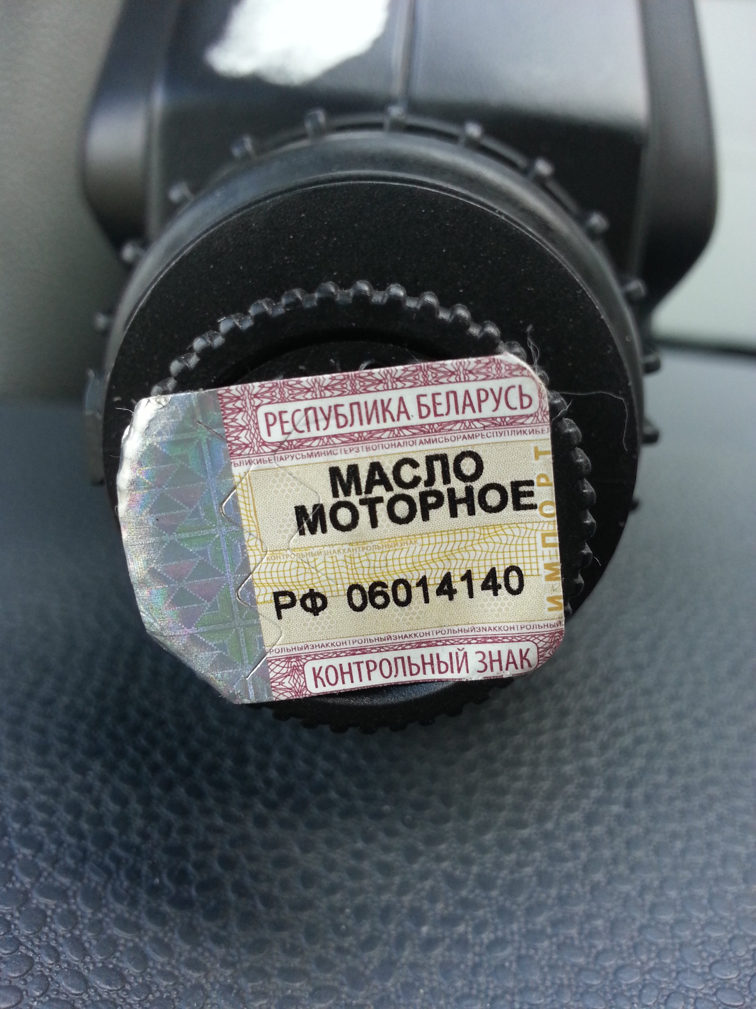

Купил вот такое. 168 рублей за литр.
    863.5 KB · Просмотры: 388
    925.5 KB · Просмотры: 339
    899.7 KB · Просмотры: 283

Масло CASTROL EDGE SPORT 10W-60 и масло CASTROL EDGE PROFESSIONAL TWS 10W-60 это одно и тоже масло.
CASTROL EDGE PROFESSIONAL TWS 10W-60 делается для Европы. официально на территорию россии не поставляется продается только у дилеров BMW.
маркируется специально для BMW. ЗА СЧЕТ этого дороже на 20%.
просто 10-60
