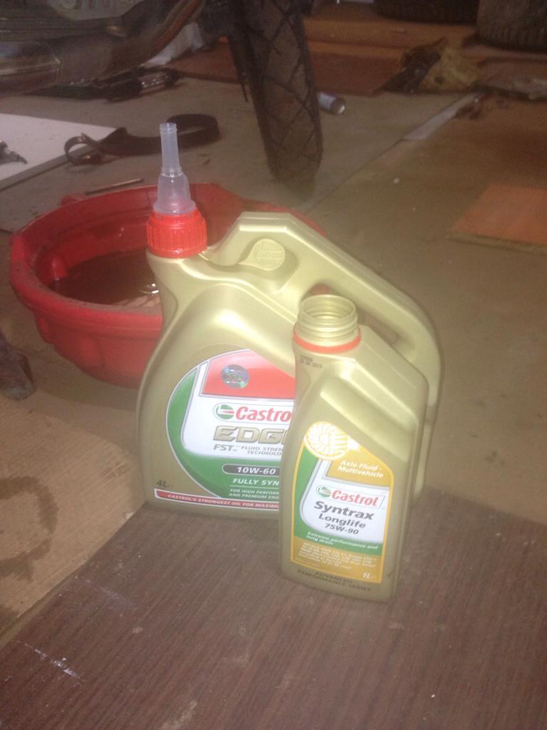

CASTROL EDGE PROFESSIONAL TWS 10W-60 - это масло в Адвансе на Киевском, с начала года, заливают в воздушных гусей. У меня такое залито. Изменений в работе двигателя не замечаю, ужор в пределах 50-100 на тысячу.

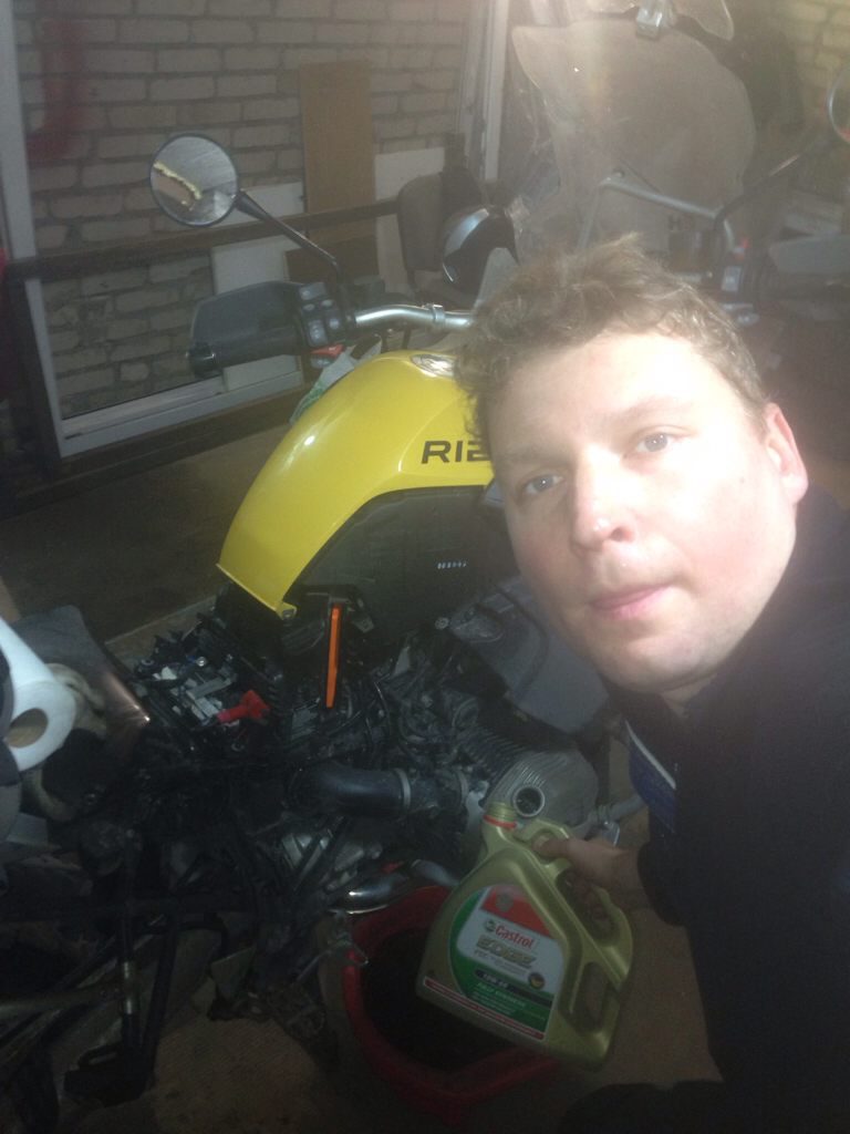

Сергей и Майкл63, спасибо за поставку и рекомендацию этого масла!
Миша, после заливки сегодня данного масла ушли металлические звуки из работы двигателя! Движек стал мягче работать!
Как говорит мой друг:"Не надо верить, надо проверить!"
Так, что пробуйте и делайте свои выводы! Я больше не буду лить масло которые льют офицыалы!
Ре марочка по замене масла: у немцев опечаточка по поводу количества масла при его замене в месте с масляным фильтром! В движек Надо заливать не 4 литра, а примерно 3,8! Иначе будет перелив масла, что в дальнейшем может отразиться на манжете коленвала!!!!!'
Всем удачи в нелегком вопросе выбора масла для любимого гоника.

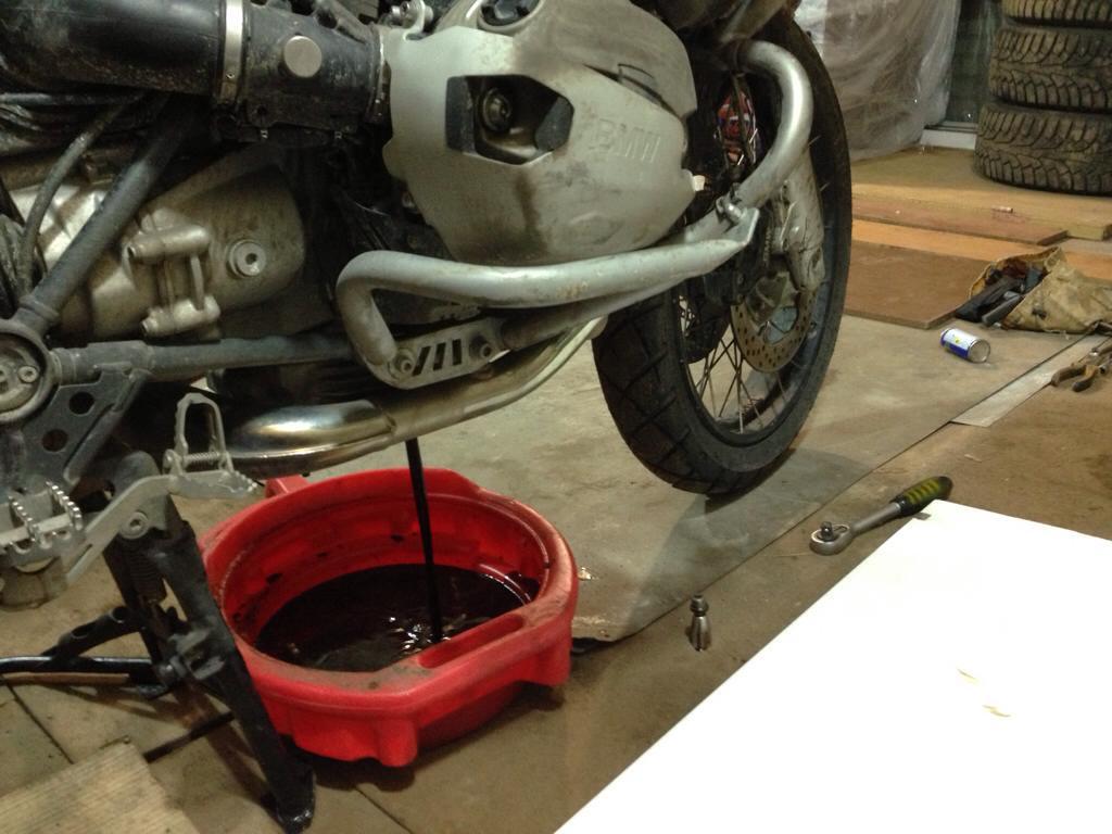

Саш, нюанс в терминах.
Верх стекла - в моем понимании оно и есть этот кружок. Есль выше налить, то уровень уже и не увидишь.
Так у тебя 3.8 где был уровень масла?
Еще вопрос - ты сливал масло на хорошо прогретом двигателе? По крайней мере он был прогрет (радиатор нагрелся), перед тем, как ты его выключил в крайний раз и собрался делать замену? Дело в том, что в масляной магистрали, если двигатель не прогрет и не открыт термостат, остается масло. Сливать горячее, конечно, менее комфортно, но правильней.
И тогда 4-е литра как раз под верхнюю черточку
Ён_
9,545
Сейчас мне проще будет померить объем слившегося масла:) а то после твоих вопросов у меня "играет" от мысли, что в двигателе оочень много масла и поэтому он не может физически греметь железками:)))
