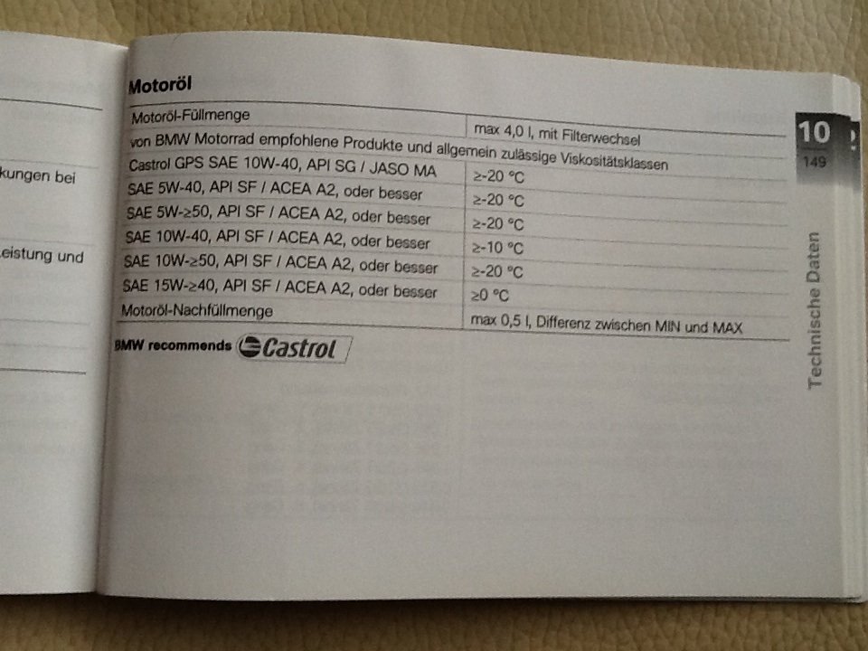

А вот, например, в немецком мануале на мой GSA'10 вообще 10w40 прописано...
    97.6 KB · Просмотры: 1,545
