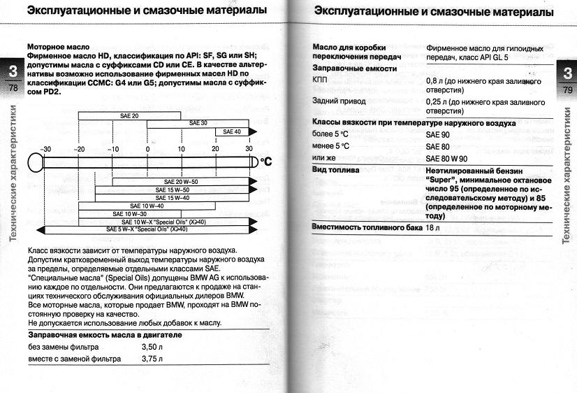

Всем привет, вот почитал, подумал еще раз почитал, но как то не врубился, за что заранее извиняюсь. в GS1150 лью масло как на картинке, какую альтернативу из автомобильных можно лить? подскажите а то я как то не могу понять

у тя на картинке моторное масло :) насколько слышал, оригинал БМВ это СТМ от Кастрола...его щас уже на выпускають... я лью кастрюль 10w60.... лучше оно.. тише громыхает двигатель и выплевывает раза в 2 меньше.. а в коробку лил Castrol SAF-XO... есть еще XJ.. те же яйца только в профиль, но предпочтительно при больших нагрузках, если не ошибаюсь...

привет, ну если не выпускают, то у меня есть целых 3 литрушки раритета? )))по кастрюлю вроде как народ отзывается не очень. в коробку и редуктор лью motul gear 75w90. собственно вопрос в том что я немогу понять какую вязкость надо? пробовал motul 300v но как то за 10 т.км сожрало литр и сальник засапливился.

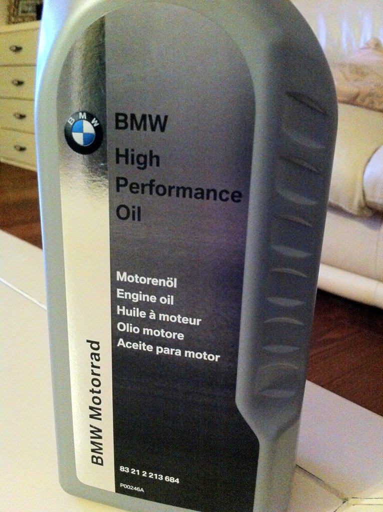

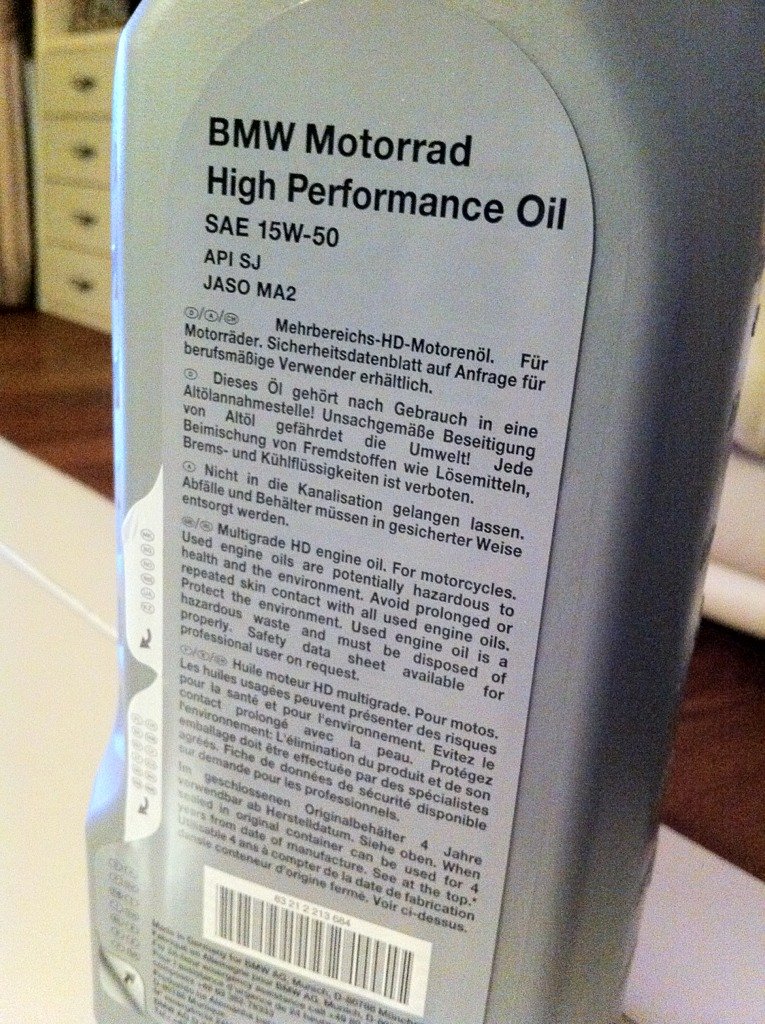

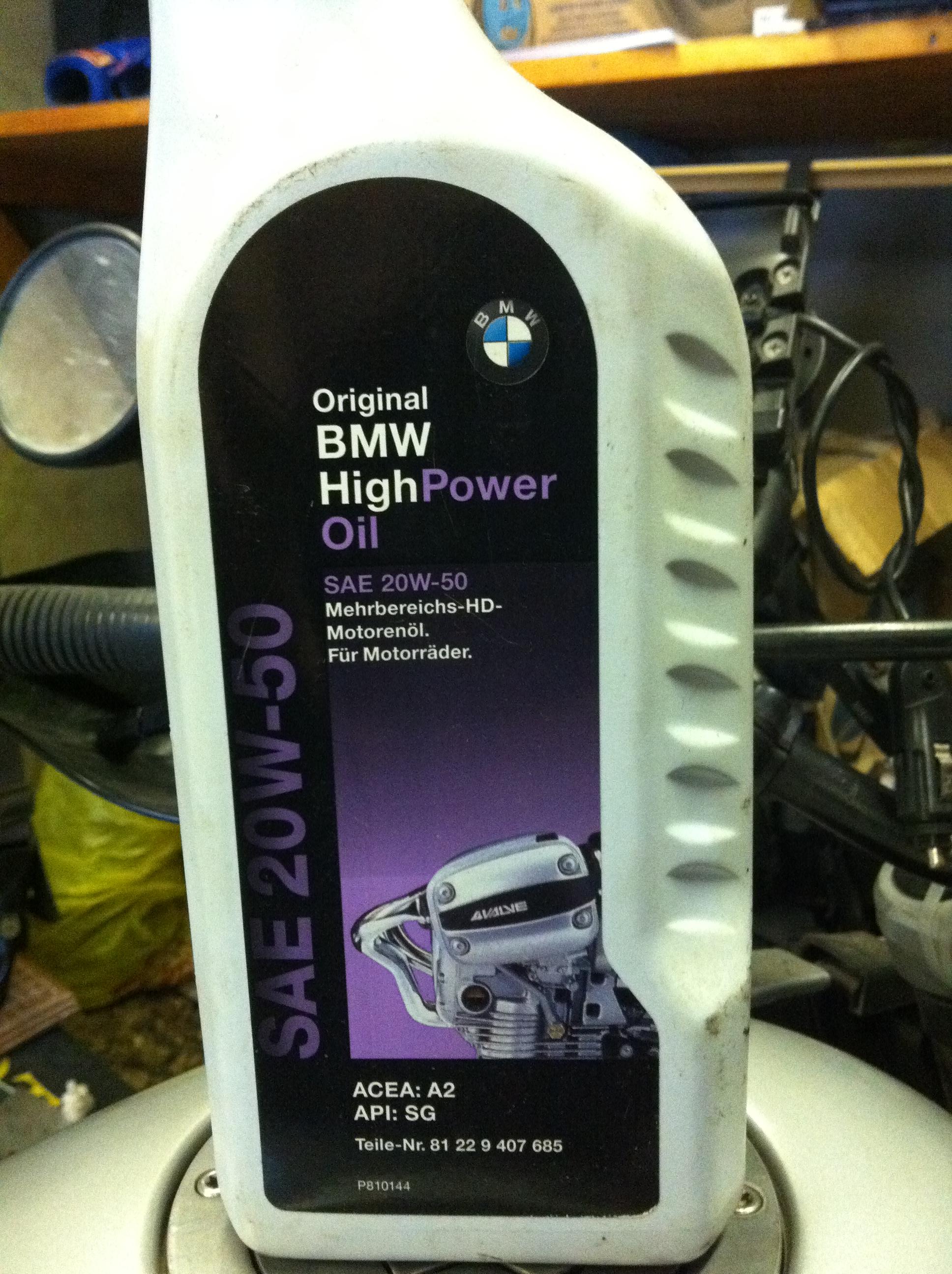

Вот только новое масло 15W-50 стоит не 600 (20W-60) рублей а 1100 за литрушку! :(
На да(((, у вас несколько дороже.
Предпоследняя позиция масло для двигателя. Последняя- масло для КПП.
