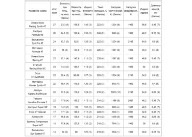

Обладатели серии F650, 700, 800 поделитесь информацией, какое масло вы заливаете (синтетика, минералка)? и какую вязкость, как в мануале 15w-40 ?
и что выбрать Castrol, Motul или перейти на Shell ?
сравнительная таблица, Liqui Moly на 1 месте
http://mirsmazok.ru/blogs/modules.php?name=articles&id=535
mehanik
181
Брянск
  1. BMW R 1150 GS
Чушь какая-то. MOTULя в этой таблице нет совсем. Это как понимать? Совсем говно или рейтинг среди говна проводился?

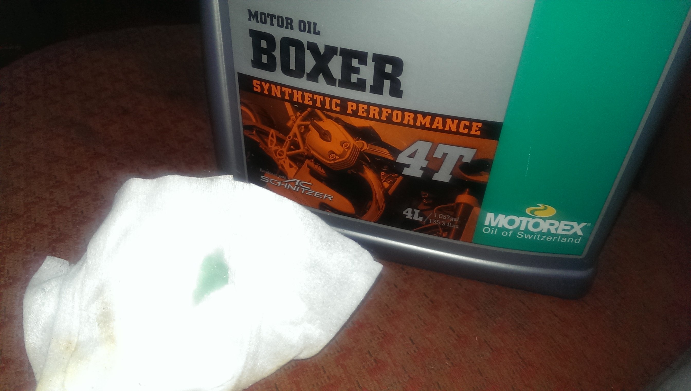

из за того что айпон стал неоправданно дорог залил швейцарский моторекс боксер 15-50 синтетика/// написано что для Аппазитов)))
зы/// масло синего цвета
зы2/// слил кастрол (хз какой) как и ожидал - пахнет паленнкой, цвет камазовской мостовой отработки///
Паленка была куплена в клубном магазине, тем самым считай пол клуба гробит свои мотоциклы.
