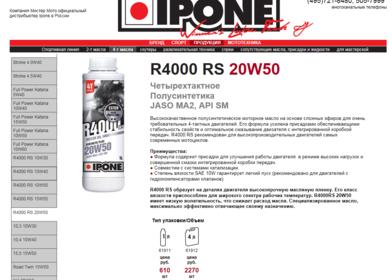

значица никто айпоном не баловался...)))
последние 5 лет использую (и мои соклубни) ipon r4000rs 10/40 - полусинтетику на двух мотоциклах с мокрым сцеплением, но не в сцеплении суть - само по себе масло очень недурно ведет себя на выносливость, если можно так сказать, при пробегах более 8-10 тыс. сохраняет темно коричневый цвет и практически не пахнет паленым... ни разу за многие км не доливал ни грамма - так и возил с собой нетронутой 0,5 литра... хотя может дело просто в моторах хонды... ))) (кстати на втором мотоцикле в резервной баклажке мотюля за год выпал осадок...))) хз почему - но где то даже фотка есть...)
что мне нравится в айпоне - о его подделках никто пока не слышал...

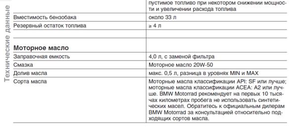

поэтому не буду наверное придумывать что то особое и залью айпон 20/50 полусинтетику API SM (спецификация высокая)
http://ipone.mr-moto.ru/product/4t-oil/R4000RS-20W50/ тем более что мануалу она не противоречит... хотя можно и синтетику наверное - тоже айпоновскую...
