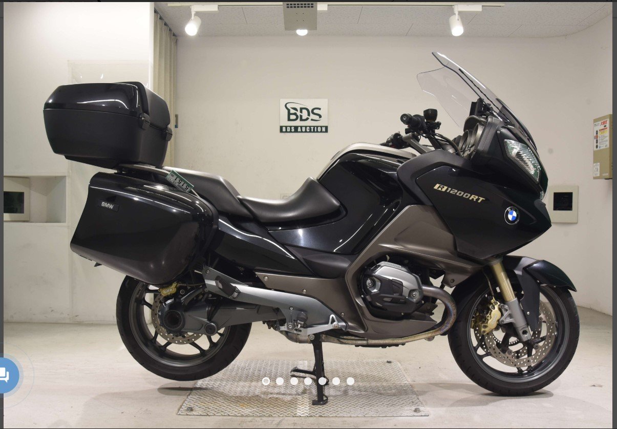

Друзья, опять нужна консультация: на видео с аукциона ........при сбрасывании газа мот глохнет.......в чем может быть причина причина и на сколько в деньках может встать ремонт?
  • 315320240320_r.zip
    1.7 MB · Просмотры: 227
SergikAK
26
  1. JAWA
Более похоже,что мот не глохнет, а его чел глушет...
в комментариях аукциона, пишут, неисправность топливного насоса.......пробег у мота 3,5 т.км, 2012г.в......как такое может быть при таком пробеге

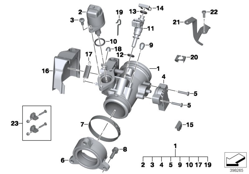

Более частая причина - потенциометр дросселя (№4)
