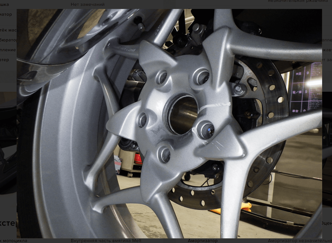

Друзья, тоже присматриваю мот BMWR1200RT 10года пробег 36 тыс. с Японии. Вопрос к знающим, так как мот первый.
На фотографиях (фото приложу):

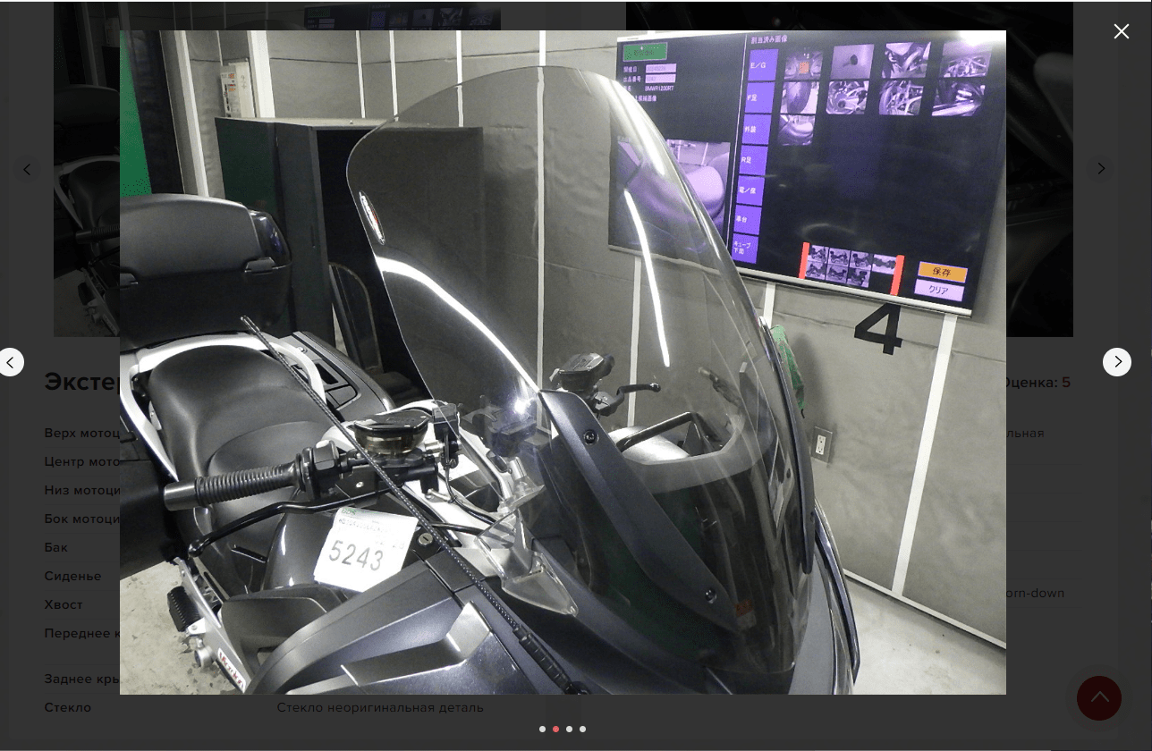

1. на задней ступице имеется то ли герметик, то ли краска, я не понял.....что это может быть и насколько критично, понятно, что это только визуальные оценки по фото;

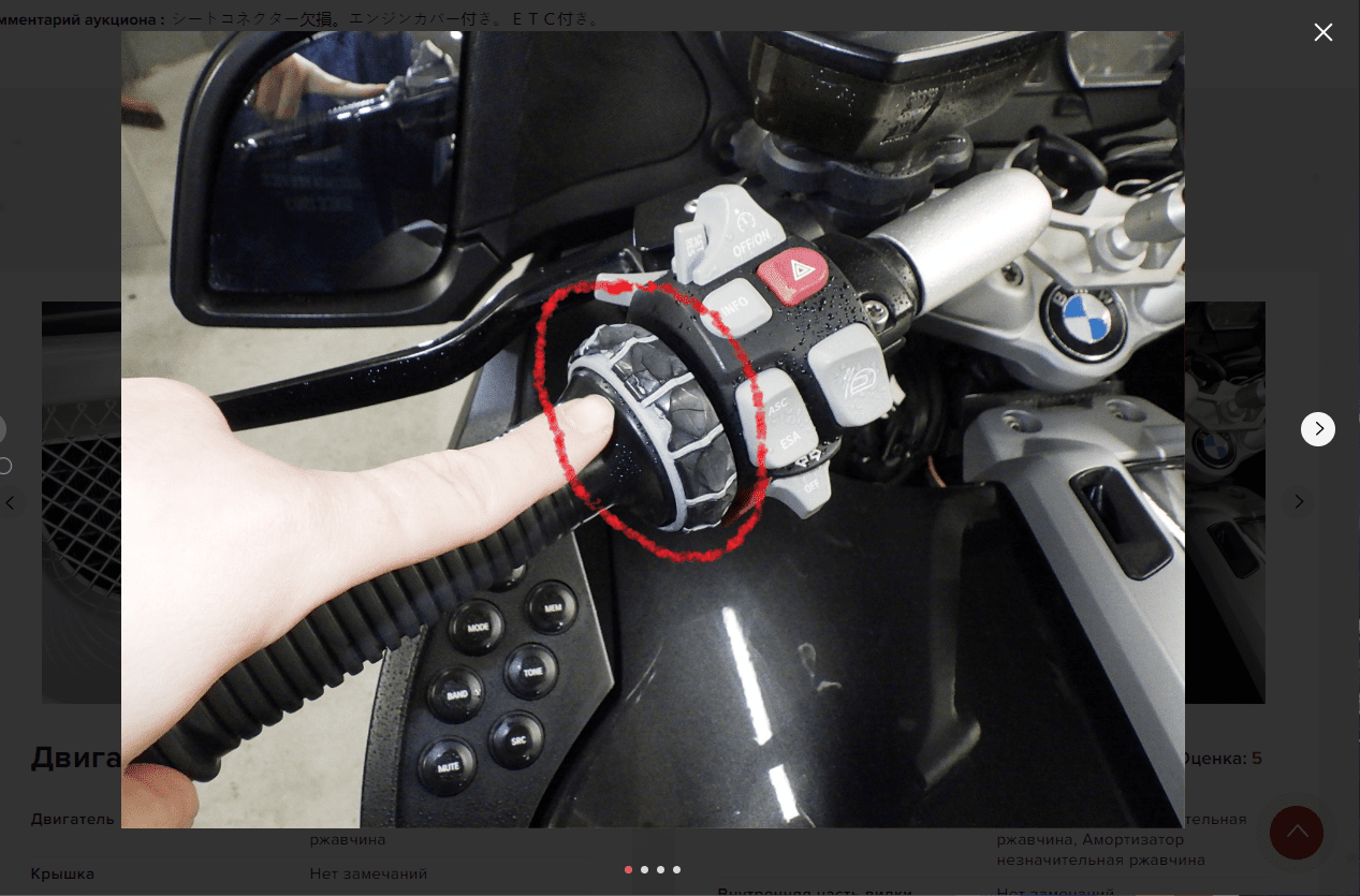

2. колесико управления бортовым компьютером имеет трещины....на сколько это критично, может ли через эти трещины попадать вода в пульт на руле;
3. Ветровое стекло тонированное, возможно меняли по причине аварии, в комплекте родного нет;
4. В комплекте только один ключ......
5. На видео с аукциона......мот стоит на центральной подножке при работающем двигателе немного прокручивается заднее колесо.....это так допускается?
Друзья, подскажите, пожалуйста.....не хочется покупать мот восстановленный после ДТП.

Хоть я только и купил такой мотоцикл, попробую ответить
1. Я думаю это не критично, похоже на какую то краску
2. У меня тоже есть трещины, правда по меньше, это резиновые накладки, под ними цельное пластиковое кольцо, так что страдает только эстетика
3. Полагаю просто тюнинг, т.к. если бы меняли по причине дтп, то там бы меняли всю морду. Не представляю как можно попасть в дтп и испортить только стекло. И на аукционе это должно было быть указано, что мот восстановленный.

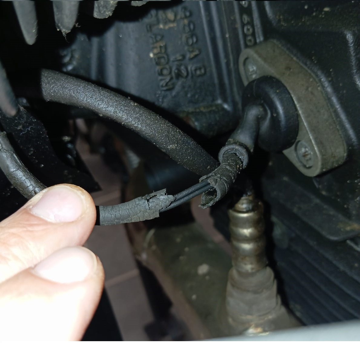

Еще вопрос, к опытным товарищам) Что делать с такой оплеткой проводки? рассыпается от прикосновения. Все облазил, нашел пару тройку таких проводов по низу мотоцикла.
MiSHiK
37

А ручка, то есть ее резиновая часть, от более старой модели. И вероятно будут проблемы с мультиколесиком.
Это видимо переходная модель. У меня рест, и такие же ручки. Мот собран в декабре 2009. И редуктор стоит без сапуна, старая версия, к сожалению.

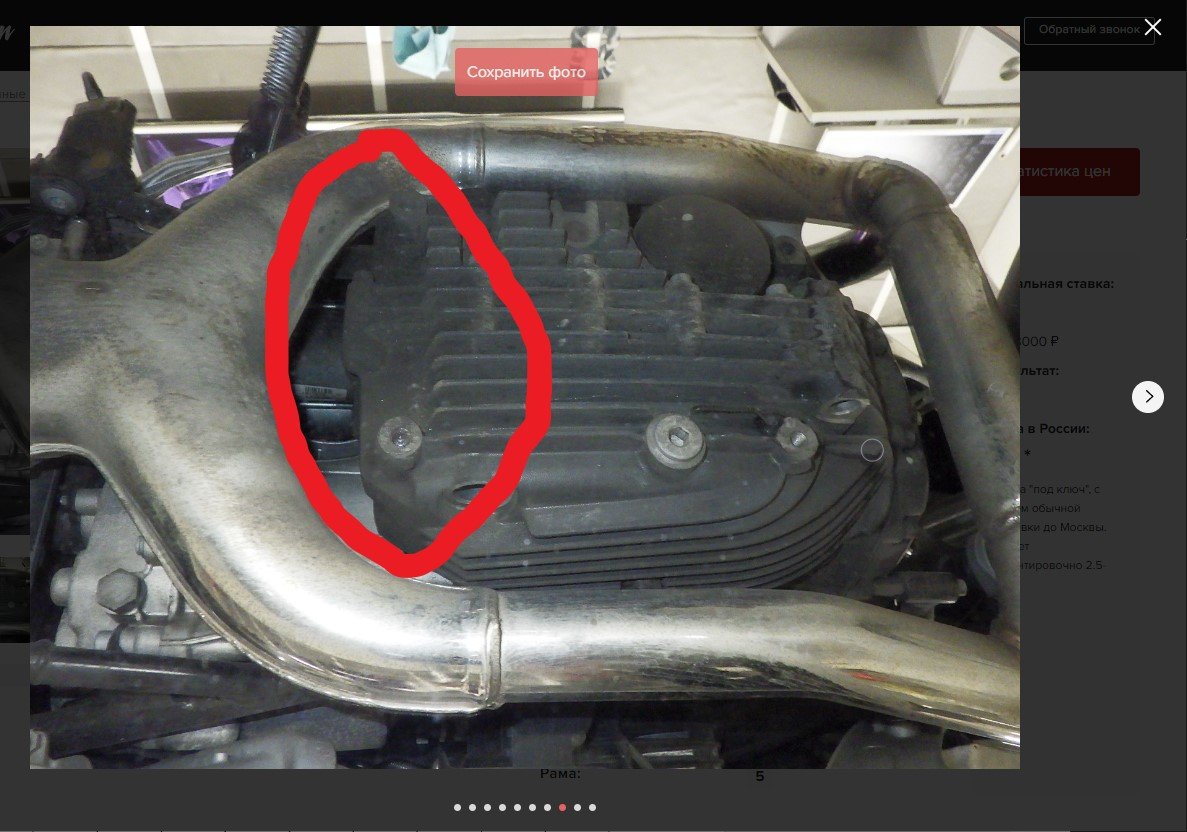

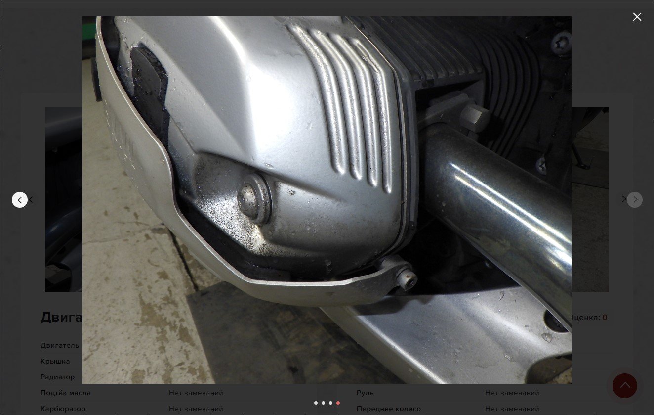

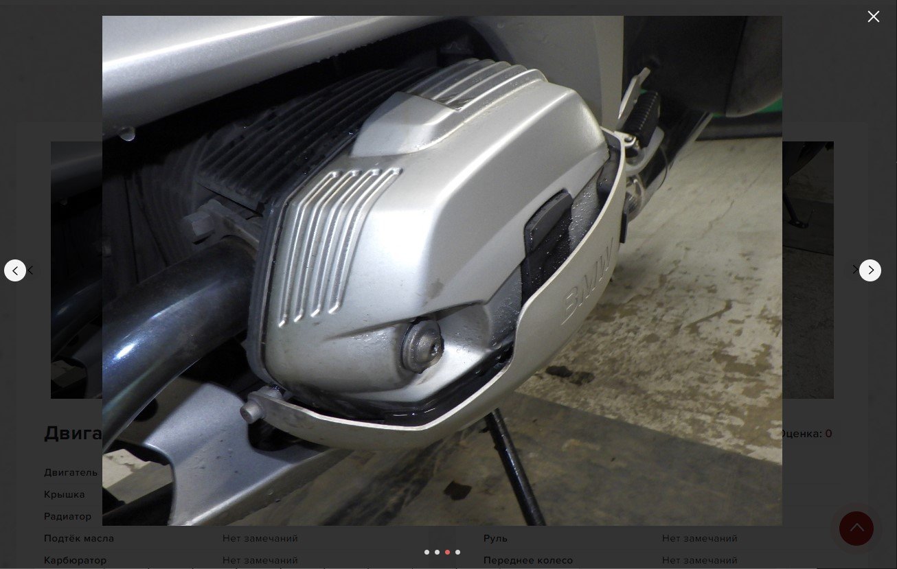

Всем здравствовать!
Извиняюсь, наверно уже всех достал с дурацкими вопросами......но, у меня снова вопрос по лотам на яп. аукционе ( прошлый лот не удалось взять)
1. Критично ли запотевание масла в районе крышек головок ........там где болты
2. Видно замасливание картера.....я так понимаю в районе крепления коробки

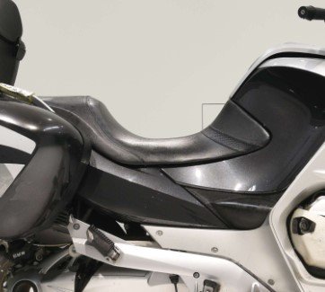

3. Сиденье я так понимаю перешито( если кто знает для чего японцы так делают, ответьте пожалуйста)......какие проблемы могут возникнуть в связи с этим
