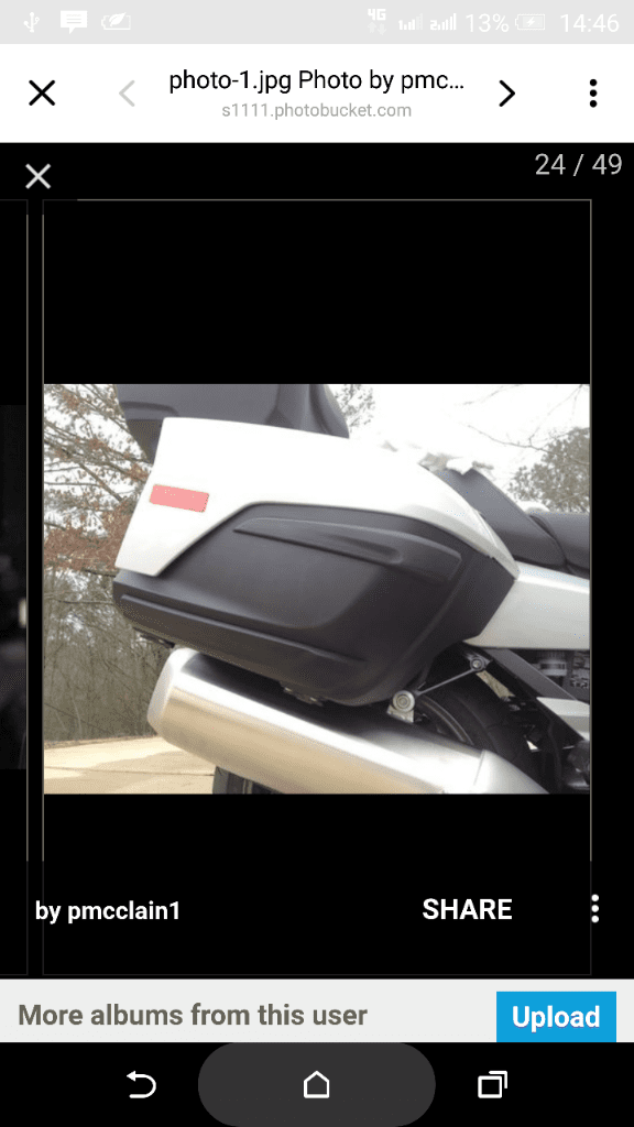

Ну если отдельно положить кофр на ровную поверхность, то он перевешивается за слайдер. Но я думаю, что на моте он будет по другому работать, учитывая еще передние дуги

Ещё надо обратить внимание на толщину пластика кофра в месте установки слайдеры. Если мот упадёт гружоный, выдержит ли кофр?

Кстати, вот с какого фото я определил место установки нижнего слайдеры.

Dmion
При попытке посмотреть прочность склеивания верхних слайдеров, последние оказались в руках. Значит судьба была их переклеить, как положено. Поставил их на эпоксидку, поскольку скотч- полное гэ.

Если все делать согласно инструкции,то все держится отлично!
Да вот хренасдва)))))) Не уверен в марке пластика, вроде там РР, так вот пока праймером место приклеивания не обработаешь, держится плохо.
