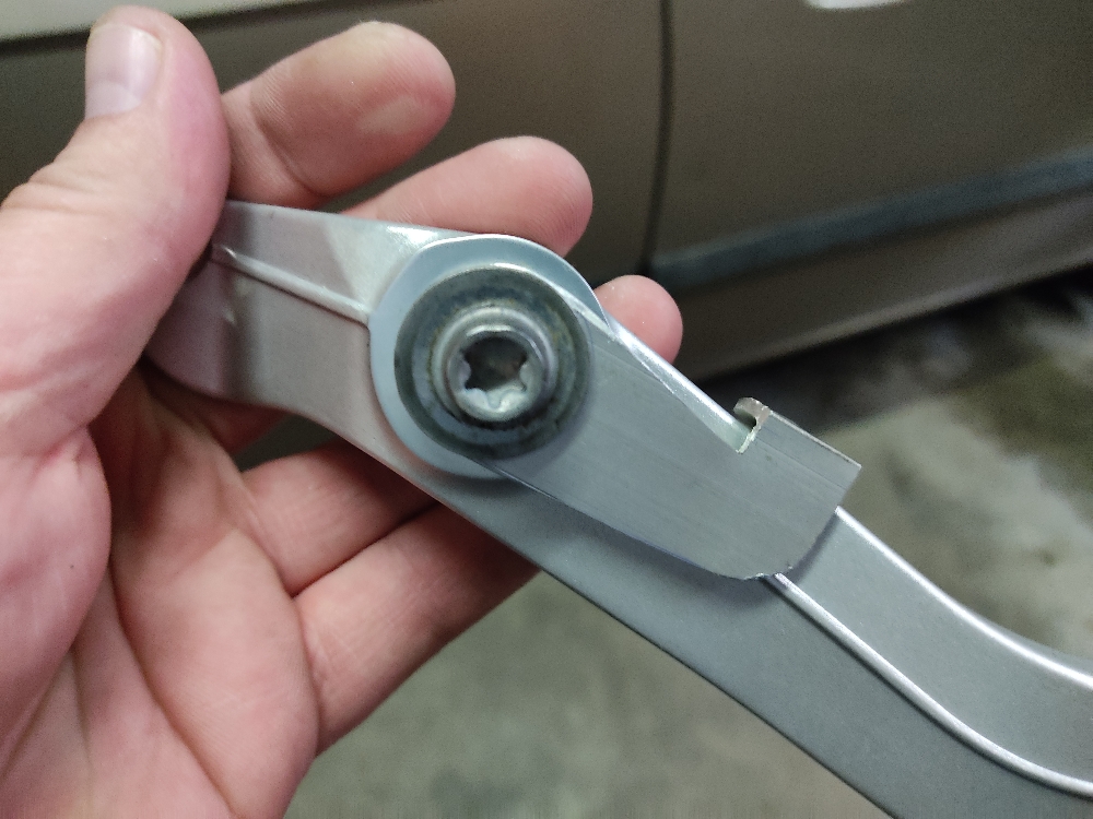

Т.е. помимо регулировок нужны проставки или удлинители? Регулировки по высоте штатными средствами, а вот проставки/удлинители отдельно. Так?

На Али полно увеличителей/удлинителей. Простым поиском все находится. А вот проставку под торм педаль делал самостоятельно.

  2. BMW K 1600 GTL
Все регулируется. Есть увеличители лапок, так как ступня будет отдалена наружу от привычного положения. Для торм педали есть проставка. В проставках вундера она идёт в комплекте.

Из своего опыта - при установке проставок подножек водителя с али понадобилась только регулировка рычага КПП, рычаг заднего тормоза наоборот как раз без каких либо изменений оказался в нужном более удобном положении, чем в стоковом варианте.
