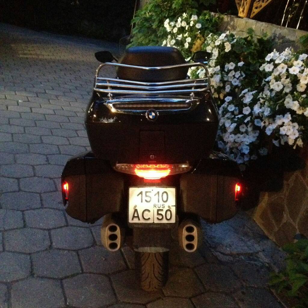

У меня вот так:
Dmion

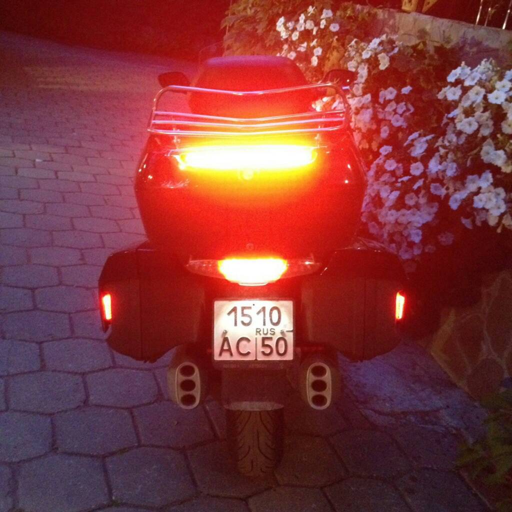

Я туда выводил габарит и стоп сигнал
круто, наверно трудоемко, а что за габариты, где брал и как подключать, есть ли схема?
Забрал сегодня стоп-сигнал, буду ставить на выхах.. по итогу фотку скину..

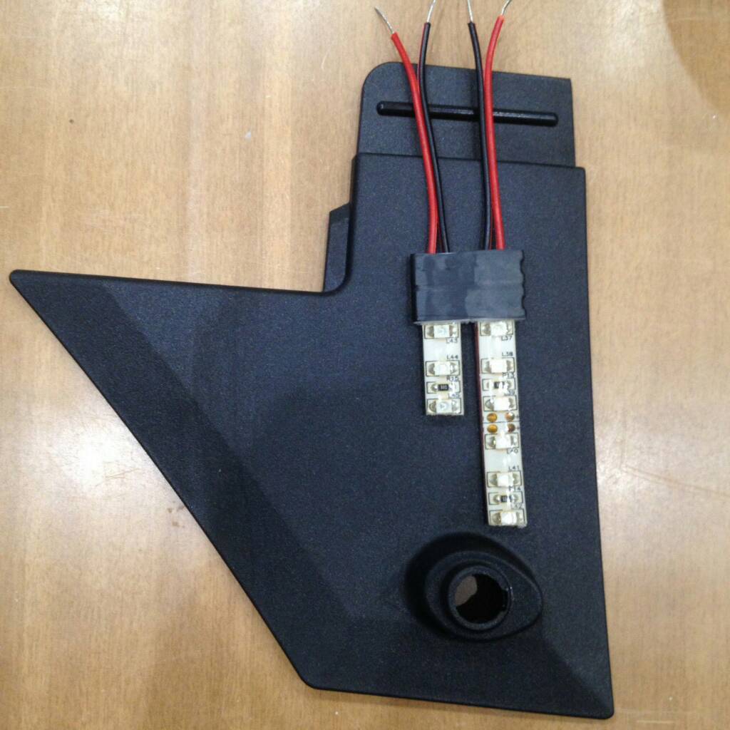

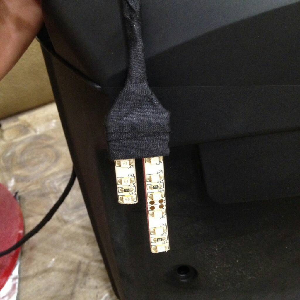

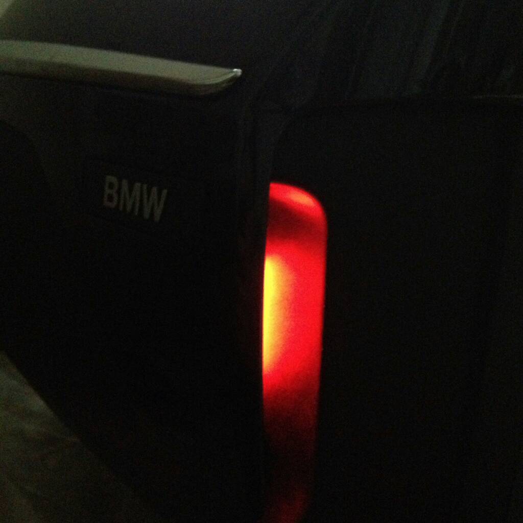

Обычная, влагостойкая светодиодная лента красного цвета, 120 диодов\метр. Монтируется достаточно просто. Подключается через влагозащищенный разъем под сидением к штатной проводке заднего фонаря. Потребление незначительно и ошибка не загорается
Dmion
Здорово, спасибо за инфо.

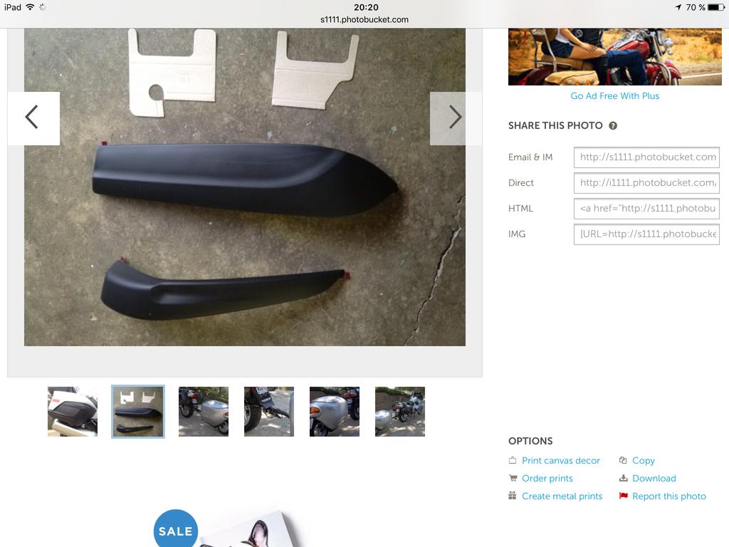

Привет, тоже себе такие накладки заказал, только ещё с защитной плёнкой. Как поставишь отпишись плиз, нет ли каких подводных камней при их установке!
Георгий 79
450
Киров, Калужская обл.
  2. BMW K 1600 GTL
  2. SUZUKI
С комплектом накладок обычно идут картонные шаблоны, с вырезами под петли кофров. Прикладываешь шаблоны и вуаля. Ошибиться трудно
Кто то писал, что пришли одни накладки и х.. знает как их ставить!
