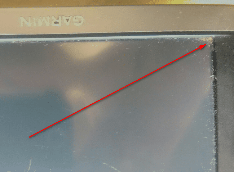

  1. BMW R 1250 GSA
Саша, появилась проблема в нави 6: навигатор сам по себе увеличивает/уменьшает карту, переключает экраны, ставит точки. Всё происходит не только на ходу в кредле, но и даже если навигатор снять и перезагрузить в руках. Более менее нормально работает только в режиме компаса. Всё остальное свистопляска какая-то)) Перезагружать пробовал несколько раз. Единственное, не пробовал аккумулятор вытаскивать и оставлять на время без аккумулятора... Не подскажешь, где и куда рыть?
RTuERkaM
1,455
6
Скорее всего чет попало между экраном и корпусом или нарушилась калибровка. Посмотрите хорошо по периметру экрана, в тех местах где экран уходит по корпус, протрите, если не поможет то сделать калибровку экрана.

@lexus
4,162
151
  1. BMW R 1250 GSA
Не очень понятно как туда что-то попасть могло.... Но суть не в этом. Пару дней мозги мне попарил и стал опять нормально работать.... Что было, непонятно...
